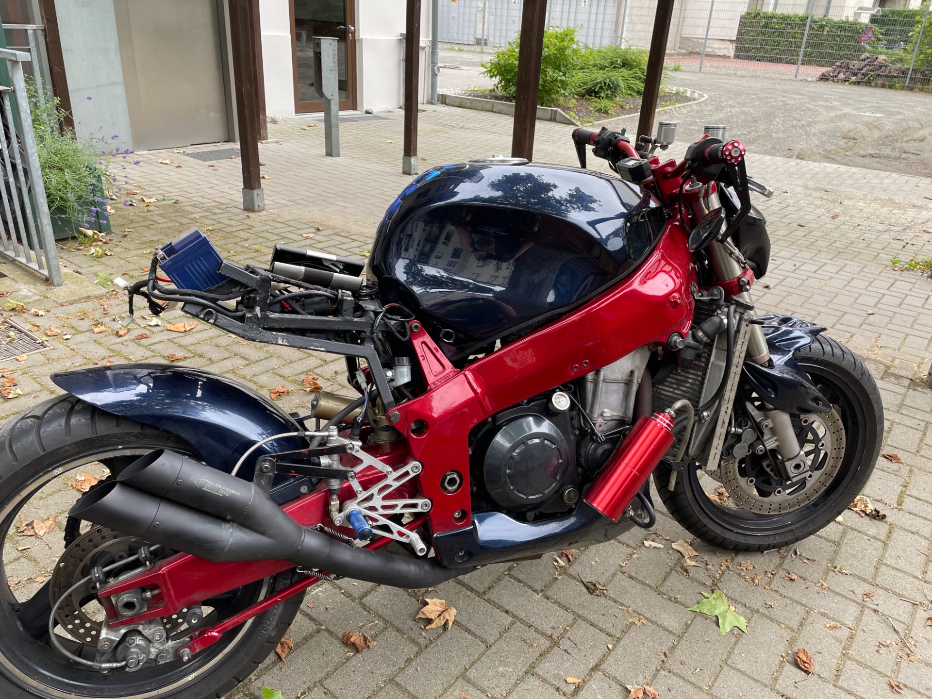

Hallo und guten Tag. Mein erster Post und gleich eine Frage zu einem Problem. Ich habe mir eine 93er L als Fighter -Umbau gekauft, natürlich mit Problemen. Nach dem Ultra-Schall reinigen der Vergaser lief die L sehr schlecht, sprang schlecht an, ging dauernd aus. Deswegen verkaufte sie der Vorbesitzer. Ich habe die Vergaser erneut demontiert, die Düsen heraus geschraubt und sämtliche Kanäle mit Druckluft ausgeblasen sowie die Düsen auf Verstopfung kontrolliert. Nach dem Zusammenbau springt sie super an, läuft stabil im Leerlauf und fährt ohne zu stottern. Kommt aber nicht auf Drehzahl, V-max nicht mehr als 120kmh (ungedrosselte Version) und es fehlt eindeutig Leistung.Okay, läuft zu fett dachte ich mir. Vergaser erneut demontiert, Leerlaufregelschraube (manche nennen die auch CO-Einstellschrauben) von 2 Umdrehungen auf die im WHB angegebenen 1 1/2 Umdrehungen korrigiert. Nur eine leichte Verbesserung, jetzt erreicht sie 130 kmh. Züge sind leichtgängig und korrekt verlegt, Drosselklappen öffnen auch ganz, Chokezug hat auch circa 2mm spiel und schließt ganz. Besonderheit: Der Benzinhahn wurde entfernt, Anschlüsse von Normal und Reserve wurden mit T-Stück zusammengeführt und gehen als gemeinsame Leitung zur Kraftstoffpumpe. Könnte da der Hase im Pfeffer liegen? Das sie deswegen zu viel Sprit bekommt und deswegen ab Übergang Leerlauf- Volllastbereich zu fett läuft? Hat einer noch andere Ideen, woran es liegen könnte? Ich bin für jede Hilfe dankbar.

Vielen Dank für die ersten Antworten und Denkanstöße. Es sind gerade Standard-Benzinschläuche verbaut, dass stimmt. Ich habe aber penibel darauf geachtet, das diese nicht abgeknickt sind. Ihr meint das sie eher zu mager läuft? Hmm, ich habe zum Test bei der Fahrt den Choke gezogen, dass bringt aber eher eine Verschlechterung... Wenn die Benzinpumpe arbeitet, hört man diese oder kann man es fühlen, wenn man die Benzinpumpe anfasst?

es gibt Neues. Ihr habt recht, der Guten fehlt Kraftstoff. Ich habe das Kraftstoffpumpenrelais getauscht, eine Nachbaupumpe eingebaut, Kraftstoffschläuche penibel ohne Knick verlegt. So drehte sie bis knapp über 7000. Dann habe ich eine gebrauchte Mitsubishi-Pumpe aus meinen Fundus eingebaut, jetzt geht sie bis circa 8200 Umdrehungen und knapp 160kmh. Anspringverhalten, Kaltlauf, Leerlauf warm, alles super. Bis circa 4000 Umdrehungen geht sie auch druckvoll vorwärts, nur dann wird es zäh. CO-Schrauben noch etwas auf? Derzeit habe ich die circa fast 2 Umdrehungen offen. Mal auf 2 1/4 Umdrehungen auf? Vergaser penibel synchronisieren? Oder gleich in eine fabrikneue Original-Pumpe investieren? Was meint Ihr? Habt Ihr noch Ideen?

@Windy-ZXR: Im nächsten Schritt möchte ich mit einem Schalter volle Batteriespannung parallel zum Kraftstoffpumpenrelais auf die Spritpumpe geben, um hier Klarheit zu erhalten. Sollte dies auch nichts bringen, wird der Vergaser noch einmal komplett zerlegt, gereinigt, mit Rep.-Satz bestückt und Schwimmerstände eingestellt.
Ich denke aber mittlerweile, dass es wirklich an der Spritversorgung Pumpe/Relais liegt. Seit den letzten Maßnahmen dreht der Motor im Stand bis zur Abregeldrehzahl, nur unter Last halt nicht. Das war vorher anders, da war auch ohne Last bei circa 8500 U/min Schluss.

Dieser hier ist verbaut, laut Vorbesitzer soll sie aber bis zur durch Ihn veranlassten Ultraschallreinigung des Vergasers mit voller Leistung gelaufen sein. Diese Aussage kann ich aber natürlich nicht prüfen.

Moin Windy-ZXR. Das mit dem Ram- Air ist nicht so extrem bei der ZXR, es ist ja nicht tot gelegt und die Öffnung im Rahmen bekommt, da ohne Verkleidung, auch reichlich Fahrtwind ab. Ich bin mittlerweile, wie gesagt, auch sehr sicher das es zu mageres Gemisch ist. Ich fahre die so nicht, nur nach dem ich etwas verändert/anders eingestellt habe zu Probezwecken. Ich möchte den Motor ja auch nicht ruinieren.
Ja, der Auspuff ist legal, auch sämtliche Umbauten stehen in den Papieren! Das Teil ist 100% legal auf den Straßen unterwegs. Inklusive "Manta"-Zulassung, bestehend aus mehreren Seiten.

Fabrikneuer Kraftstoffpumpenregler, fabrikneue Mitsubishi Kraftstoffpumpe. Keine Besserung. Verflixt…

Heute habe ich die CDI(hatte ich noch gebraucht da), die Zündkerzen, Zündspulen, Kerzenstecker und Zündkabel getauscht. Außerdem eine Li-Io Batterie eingebaut. Mit mäßigem Erfolg. Im Stand dreht sie jetzt bis Abregeldrehzahl(13000u/min), aber beim Fahren fehlt noch immer der Punch :shock:
Morgen nehme ich den Vergaser noch einmal auseinander, schaue erneut nach den Düsen und Schwimmerstand usw. Wie war das, die größeren Düsen(135er?) gehören nach innen, die kleineren(130er?) nach außen? Die kleine Zicke hat mich nicht lieb... :cry:
