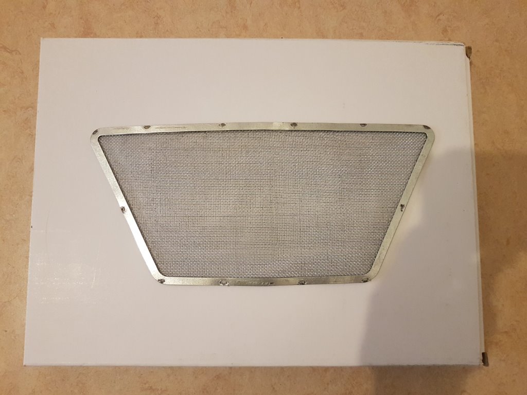

Hier dann aber noch das hinter dem eigentlichen Filter in der Box sitzende Gitter
Wie man leicht sieht, ist die Struktur des Gitters durchaus mit dem des am Filter befindlichen vergleichbar (nur solche wie beim originalen und dem gezeigten von Emgo; nicht so bei Meiwa!)
Die Überlegung wäre also durchaus berechtigt, dass dieses 2te Gitter dann keine wirkliche Filterfunktion erfüllen und eig. nur den Luftstrom behindern würde.
-> Größere Partikel werden eh vom Gitter im Filter abgefangen, und wenn diese kleiner sind, tja - dann nützt das dahinter stehende Gitter ja eh nix, weil es nicht feiner baut als das vorige.
Dass es irgendwie den Luftstrom beruhigen (in der kleinen Box) oder eine ähnliche Funktion erfüllen soll, kann ich mir jetzt auch schlecht vorstellen.

Ich habe damals bei meiner 7er das engmaschige Gitter gegen ein Hasengitter getauscht. Spürbare negative Auswirkungen habe ich keine bemerkt aber das Ansauggeräsch ist nun "etwas" lauter.
