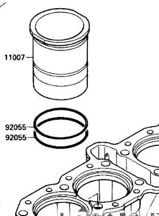

Hallo Leute habe mal ne Frage eventuell weis jemand bescheid.Habe mir für meine H ein kompletten Dichtsatz geholt,weiß jemand wozu der zweite Satz O- Ringe da ist (Ersatz??).
Ich meine die großen. Klar ein Satz kommt auf den Zylinderbuchsen (Fuß) der zweite ist über?

Also O-Ringe an den Zylinderfuß bei der H2,ist mir irgendwie fremd.

Meinst du diese O-Ringe? "RING-O,74.6X2.4"
Davon brauchst du 8 Stück!

hallo frank,
die zylinderbuchsen werden mit je 2 o-ringen eingesetzt !!
hast du 8 oder 16 o-ringe im satz?

Korrekt.
Und sind auch rel. leicht zu wechseln, wennst den Motor schon offen hast, mach sie doch gleich mit.
Die Laufbuchsen kannst einfach mitm gummihammer rausklopfen.

Jau Tatsache ihr habt recht wieder etwas dazu gelernt.Jetzt habe ich es auch auf der Zeichnung gesehen. :loldevil: :oops:
