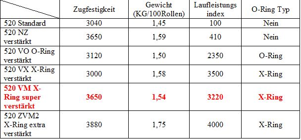

Dennis
Beiträge: 2777
Re: Kette so richtig ???
Beitrag von Dennis »
Hab auch ne 520er, jetzt schon einige 1000km ohne Probleme.
Meine ist ne DID VM, z.B. http://cgi.ebay.de/DID-KettensatzVM-ZXR ... 3f041e414e" onclick="window.open(this.href);return false;
Übersetzung und Kettenlänge kannst dir nach Wunsch machen lassen.
Die VMs sind die "super verstärkt"en, die VX die "verstärkt"en.
Dadurch, dass die VM laut der DID-Tabelle mehr als ein fünftel mehr Zug aushält war für mich der kleine Aufpreis gerechtfertigt.
Tabelle:
http://www.mtc-motorradteile.de/bilder/DID520VM.jpg" onclick="window.open(this.href);return false;
