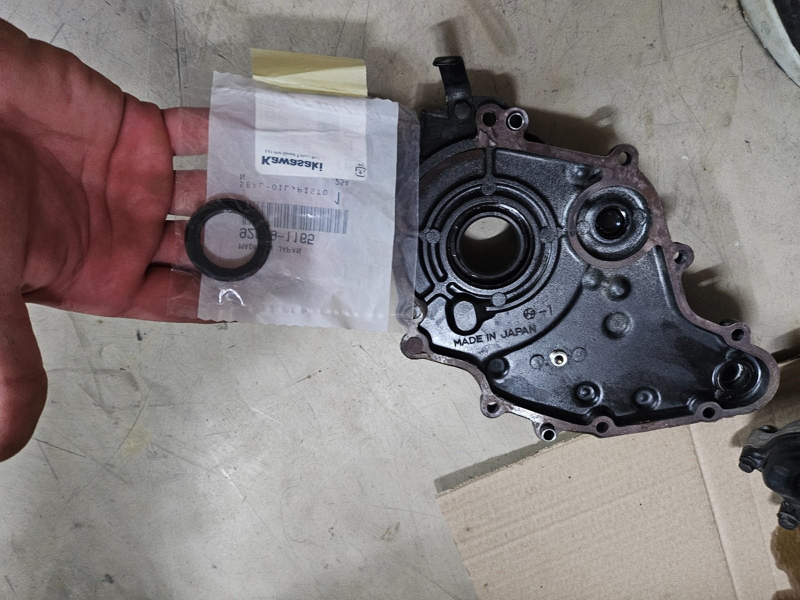

Hab heute versucht den Ring von außen raus zu pröckeln is aber fehl geschlagen, sprich jetzt muss der Deckel ab.
von außen geht nicht, es sei denn, man tauscht den Deckel gegen einen, wo das auch von außen geht.
'sofort' nützt das einem zwar nichts, beim nächsten Mal kann man sich aber die Schrauberei dann sparen.
Kawa Newcomer hat geschrieben: Hab mich schonmal an den Senkkopf Kreuz Schrauben ausgelassen und se waren sofort rund :/. Werd mich morgen nochmal mit nem ausdreher ran wagen, ich hoffe es klappt, was meint ihr?
Da greift man besser zu sowas
https://www.louis-moto.co.uk/de/artikel ... t=50453345" onclick="window.open(this.href);return false;
Ob's jetzt mit nem Linksausdreher klappt - wer weiß.
Zuletzt wäre noch die dumme Frage wo die ablassschraube fürs Kühlwasser sitzt kann sie nicht finden
unten, an der Pumpe, da ist ne M6 6-kant Schraube mit Flansch und ner Dichtung dahinter.
schnell ist aber anders.

hagenf hat geschrieben:hi ich bin gerade dabei meine simmerringe zu wechseln.
ich fahr ne h2, hab den getriebedeckel ab gebaut, und nun sehe ich nur 2 ringe, da wo das ritzel drauf sitzt,der hat keinen, kann das sein?
ist es normal das einem das ganze öl entgegen kommt, wenn man den deckel abbaut?
und ist es normal das man das ritzel von hand ohne werkzeug lösen kann?
p.s. oder sollen diese gummi dichtungen ab deckel selber die simmerringe sein?
Da gibt s drei
erstens Kupplungsdruckstange zweitens Schaltwelle Durchführung und drittens Getriebeausgangswelle .
Für den Wechsel braucht man den Getriebedeckel nicht ausbauen , nur Ritzel muss runter .Man kann die SIRIS per an der Spitze verbogenen kleinen Schraubenzieher rausfummeln .
Und dann entsprechend vorsichtig die neuen einbauen
Anmerkung : Du musst nur die Ritzel Abdeckung
abschrauben und ja wenn du den Getribedeckel aufmachst kommt natürlich Öl
Zwischen Mutter und Ritzel sollte ein Sicherungsblech sein. Besagtes Blech wird an 1-2 Seiten an die Mutter gestemmt. Die Mutter ist zuvor mit einem bestimmten Drehmomentwert anzuziehen.
Entsprechend sollte man die Mutter mit der Hand nicht lösen können.

moppel08 hat geschrieben:Für den Wechsel braucht man den Getriebedeckel nicht ausbauen , nur Ritzel muss runter .Man kann die SIRIS per an der Spitze verbogenen kleinen Schraubenzieher rausfummeln .
Nur noch mal der Vollständigkeithalber.... das ist nur bei der H so!
Bei allen anderen Modellen muß der Deckel runter.
