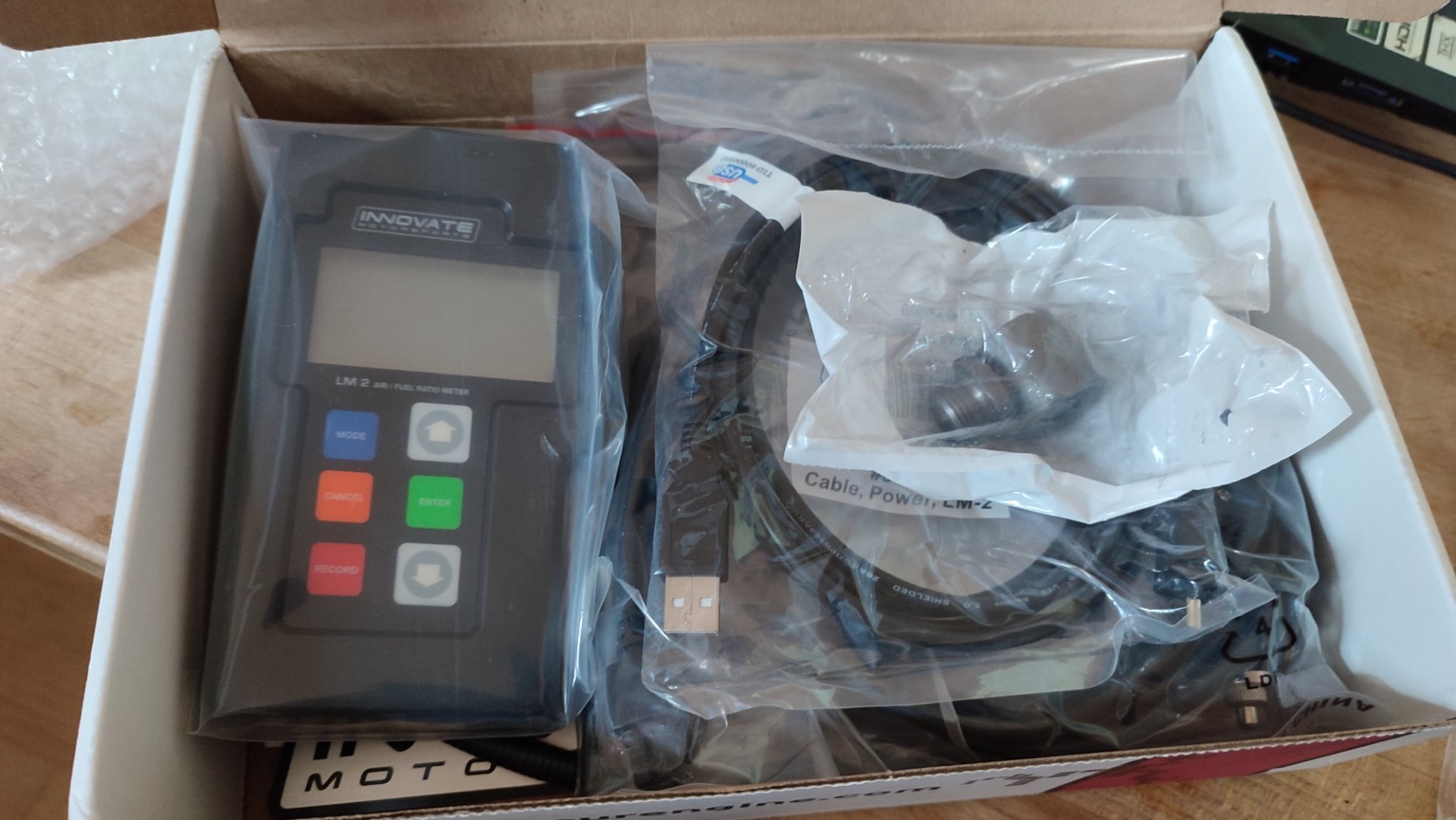

heute ist Post gekommen. :-D

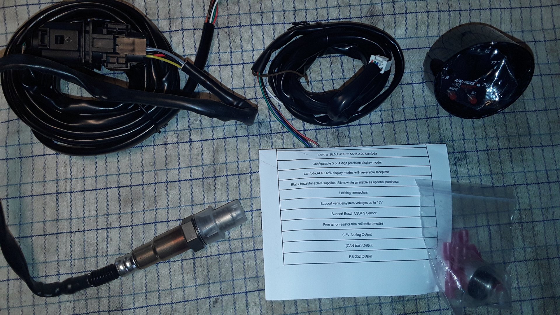

Hallo, habe die billig Version getestet. Wurde als wideband bezeichnet, hat aber einen Bereich von 0-1v, ist also ziemlich sicher narrowband.
Möchte Referenzwerte von meinen gut laufenden Vergasern abnehmen um damit demnächst andere Vergaser an einen veränderten Motor zumindest grob anzupassen.
Das Set
Die Buchse, Verschlussschraube und Anschlussklemmen waren nicht dabei.
Buchse (Va) an Krümmer 4

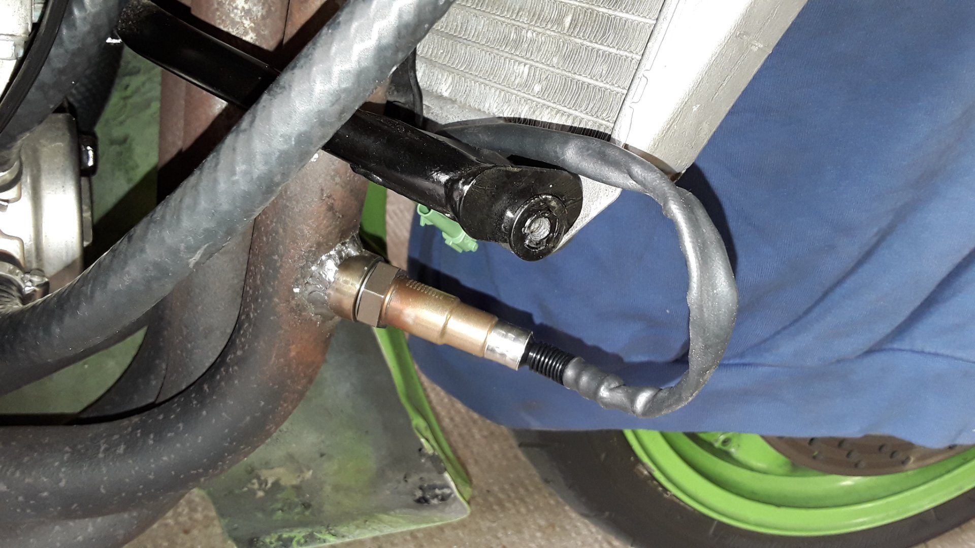

Hab am Motorrad gebohrt und geschweißt, was wegen der Pockennarbigkeit des Krümmers nicht so sauber ging, daher MAG. Beim Krümmertausch demnächst werde ich das noch ändern und versiegeln.
Die Sonde
Anzeige im Standgas
Erfahrungen
Die Sonde heizt selber vor und zeigt solange die Bordspannung an statt Afr. Ich habe eine Alligatorkkemme an Zündung+ und die Masseklemme lose außen. Zum Anklemmen wenn der Krümmer schon heiß und kondenswasserfrei ist.
Wenn alles auf Temperatur ist, zeigt es gleichmäßig an. Es zeigt unter Last immer zu fett an, Afr von höchstens 12 bis ca 10,5/1. Standgas ziemlich gleichmäßig 11,5/1.
Die entsprechende Kerze sieht allerdings genau richtig aus. Könnte also eine Anzeigewertverschiebung sein.
Im Schiebebetrieb Afr um 15 bis 19/1.
Es ist erstaunlich feinfühlig. Reagiert auf leichtes Zuhalten des Ansaugschnorchels, auf Herausnehmen des db Killers usw mit leichten Anzeigeveränderungen, ca. 0,5 bis 2 Afr. Die Standgasschwankungen nach Gasstößen werden genau als Afr Veränderung angezeigt, wiederholbar.
Kurz, weiß nicht genau, was ich davon halten soll. Hatte es ungenauer vermutet, aber es wirkt auch nicht komplett verlässlich. Mag sein, die Werte sind relativ gesehen ausreichend um einen neuen Vergaser anzupassen.
Werde dennoch auch eine echte Breitband probieren.

da es eher die inneren zylinder sind, die zu mager laufen, würd ich noch mindestens eine mutter mehr einschweissen. :wink:

Windy, beim Wechsel auf den gsxr titan kommen an alle Krümmer welche.
