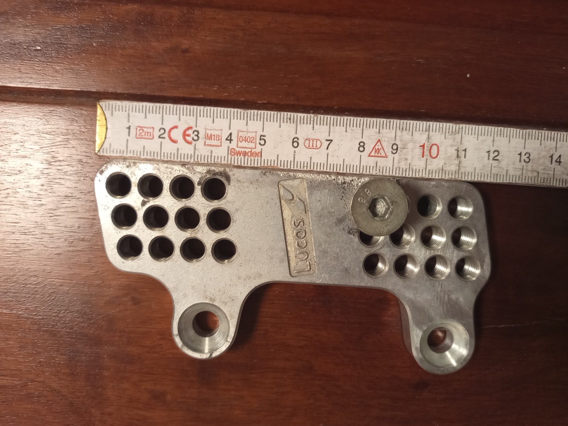

Re: Fussrastenanlage
Ich habe ein Pärchen der Adapterplatten inkl. Verlängerung für die Schaltstange - als Beispiel, falls Interesse am von Windy angebotenen Nachbau besteht.
Ebenfalls.
Verlängerung is halt immer so ne Sache, weil sich jeder den Hebel individuell einstellt und mit den Platten kann man halt schon nen recht großen Bereich abdecken und entsprechend variiert die Länge der Schaltstange in einem recht großen Bereich
- Beiträge: 3144
schickt mir mal ein foto von der draufsicht und legt ein lineal daneben für die skalierung.
dann mach ich schonmal ein modell.....
Einmal das gesamte Kit und eine Adapterplatte mit Meterstab zur Skalierung:
- Beiträge: 3144
@jasi
super,danke
man beachte die maße z.b. 74mm . was da die perspektive ausmacht
@greenhorn
ich habe nie gesagt, dass ich die teile auch fräse. ich hab nur angeboten zwei modelle zu erstellen.
am einfachsten wäre es, ein daraus abgeleitetes .dxf irgendwo ( z.b. tailorsteel) rauslasern zu lassen.
die gewinde kann man auch von hand schneiden und die senkung auch.
super,danke
