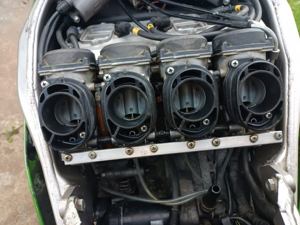

Ok, ich komme der Sache näher. Nach kurzem laufen lassen steht unten in allen Vergasern im ansaugbereich Sprit. Ich schließe daraus, da liegt irgendwo das Problem?
Sie nimmt nach vielen Startversuchen nun leidlich Gas an, der Leerlauf ist aber kaum stabil und die Drehzahl fällt nicht sauber in den Leerlauf zurück.
Wo am Vergaser suche ich da?

Der Vergaser liegt schon wieder auf der Werkbank.
Der Motor startet und läuft recht gut auf allen 4 Töpfen, aber sie dreht nicht über 3000/4000 Umdr. Minute. Es wirkt ein wenig wie verdursten. Die Spritpumpe tut was sie soll. Ich bin weiterhin ratlos.
Der Vergaser sieht nicht toll aus, aber echte Verschmutzungen kann ich da nicht erkennen. Hatte nun außer den Schwimmernadelsitzen alles (mehrfach) auseinander. Alle düsen und Bohrungen sind durchgängig ...
Gruß Florian
