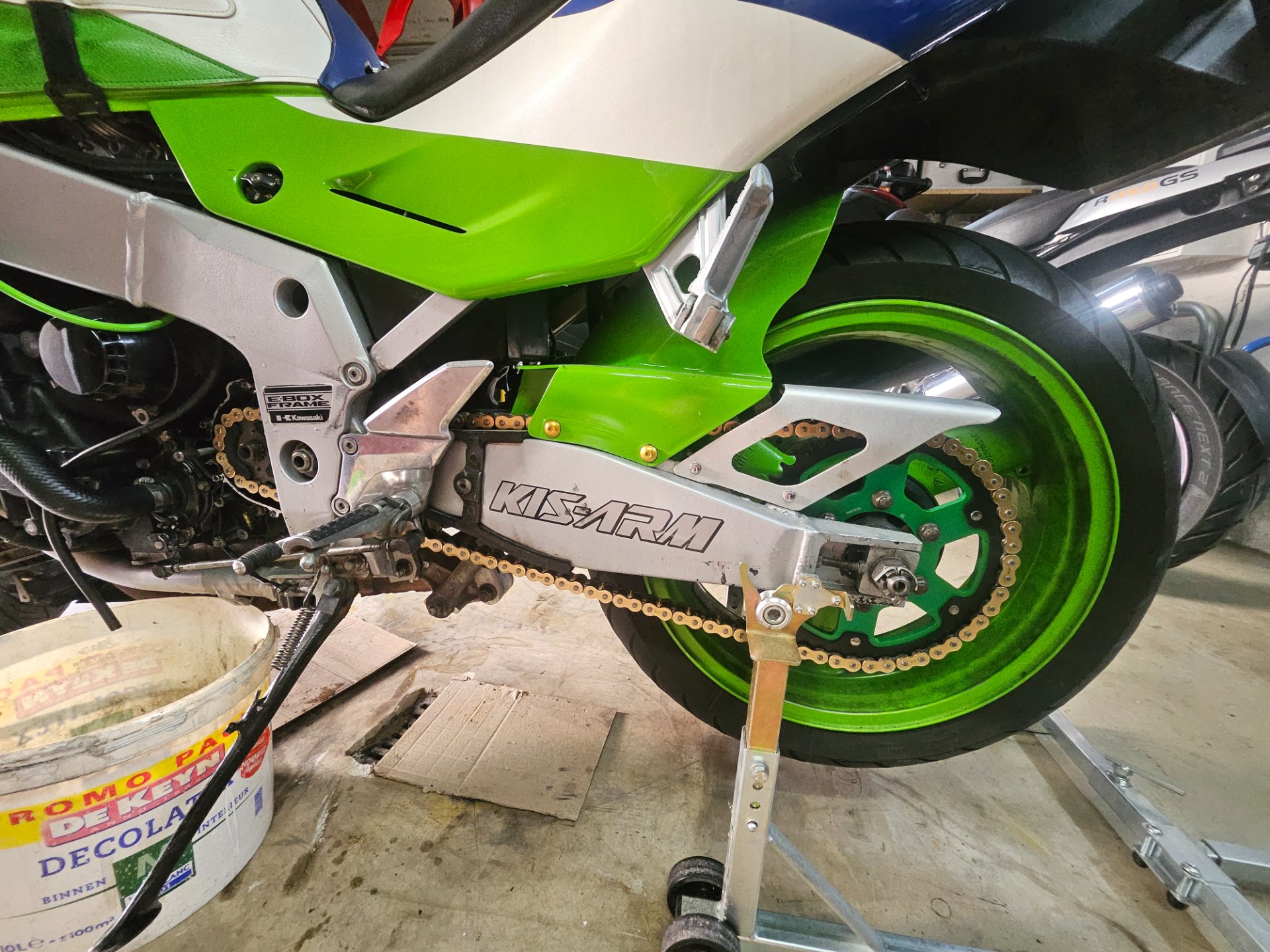

So liebe Leute,
Habe in lauter Eile vergessen die Kette zu kürzen, also nochmal ein Schloß, Kette kürzen dann ist gut, ach ja und ich warte auf die Ritzelmutter, musste nämlich mit Schrecken feststellen dass diese nicht mehr existierte!!

Re: Ölverlust
Gut gemacht
aber ein 530er Kette ist schon üppig dimensioniert
520er tut das Gleiche.
