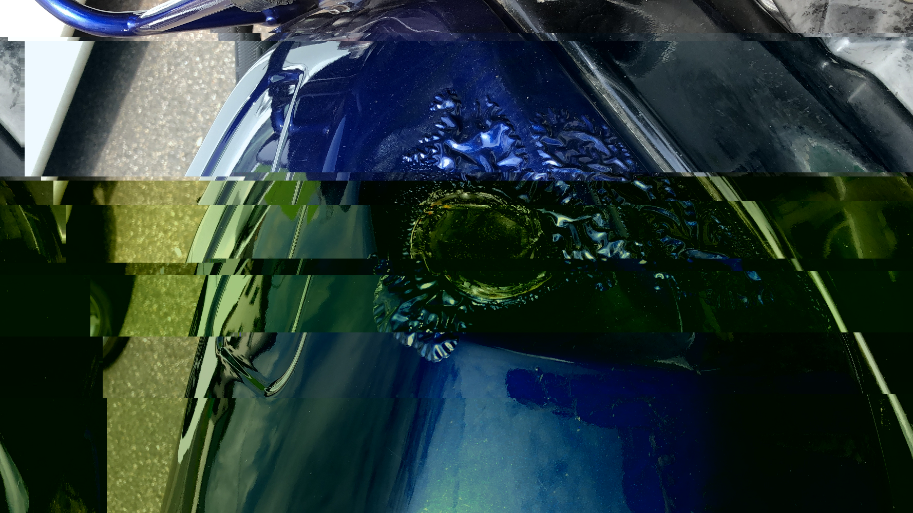

In der Werkstatt angekommen traute ich meinen Augen nicht! Genau dort wo die Blindstopfen vorher befestigt waren, sprich links und rechts vorne am Tank, ist der komplette Lack hinüber gewesen. Hinüber gewesen ist noch verharmlost, der Lack sah nun eher aus wie Blätterteig und nicht wie eine Lackierung. Laut der Werkstatt, soll der Tank undicht sein und aus den beiden Öffnungen Benzin ausgetreten sein. Das Benzin oder deren Dämpfe sollen dafür gesorgt haben, dass der Lack nun ohne Ende Blättert und dort wo die Schläuche normalerweise befestigt sind, sifft es ohne Ende. Nun komme ich zu meinem hauptsächlichen Anliegen. Ist er wirklich möglich, dass an dieser Stelle der Tank undicht ist und es zu solchen Folgen kommen kann (Der Tank war bis Anschlag vollgetankt) oder tendiert ihr eher auf einen Fehler der Werkstatt, z.B das beim Erneuern der Bremsflüssigkeit etwas auf den Lack kam und dies nicht sofort weg gewischt wurde ?
Ich möchte darauf hinweisen, dass ich die Kawasaki vor vier Wochen so gekauft habe und nichts mit der Entfernung der Schläuche und deren Befestigungen am Tank zu tun habe!
Im Anhang lade ich ein Bild hoch, wie es vor und nach dem Urlaub war. Ich bin am Überlegen den Tank die Tage abzubauen und nach dem trocknen zu Sandstrahlen. Ein bekannter von mir will die Öffnungen (Dort wo die Schläuche am Tank rein gehen würden) zu schweißen und wir wollen den Tank komplett neu lackieren. Würdet ihr liebere einen Tank in Ebay kaufen und diesen Sandstrahlen oder befürwortet ihr meine Idee, den alten zu schweißen?
(Man muss dazu sagen, dass ich Student bin und jeder Euro zählt! Das Motorrad, der Urlaub, die Werkstatt.. haben mein Konto schon ziemlich strapaziert) :(
Meines Erachtens nach, ist es nicht möglich das der Tank genau an den Einlässen der Schläuche undicht wird und dort Benzin austreten soll.
Mit freundlich Grüßen
LeonZXR
Nachher
Nachher
FotoJet.jpg 11.jpg (1.76 MiB) 24602 mal betrachtet

so sah es vorher aus !

Das ist doch Unsinn hoch 2. Wahrscheinlich ist da eher Bremsflüssigkeit ausgelaufen und über Nacht eingewirkt oder so. Nie im Leben kommt das durch Benzindämpfe aus irgendeiner Undichtigkeit.
Re: Staudruckbelüftung der Motoroberseite /Stopfen/Kappe/...
Na ganz von der Hand weisen wuerde ich das nicht.
Dichtigkeit prüfen.
Ich halt es für möglich, dass der Tank da undicht ist.
Nen Tank kann überall undicht werden. Grad an Nähten - und da war ursprünglich ja auch mal eine in dem Bereich.
Das mag durchaus sein, das durch das entfernen der Deckel Lack hoch kam, dann irgendwie etwas sprit drauf oder nen Loch wurde geöffnet und sprit gast aus - schon sieht es so aus, wenn kein hochwertiger 2-Komponenten-Lack verwendet wurde.
Drum kommt bei mir auf nen Tank ne 2k epoxygrundierung drauf, da dann der Decklack und falls der in 2k nicht verfügbar ist, da drüber dann nen 2k Klarlack.

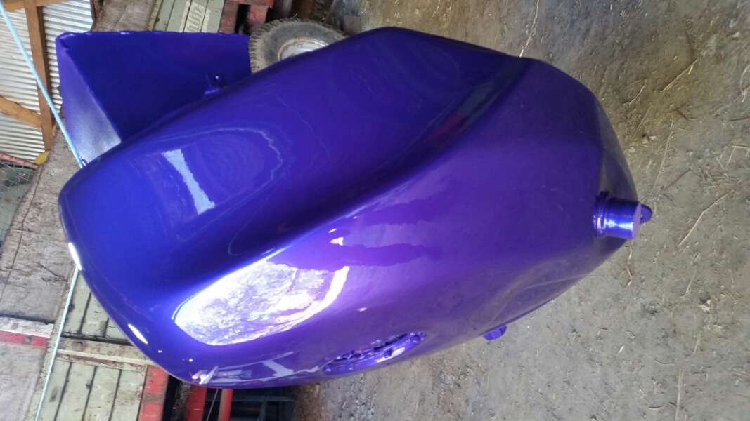

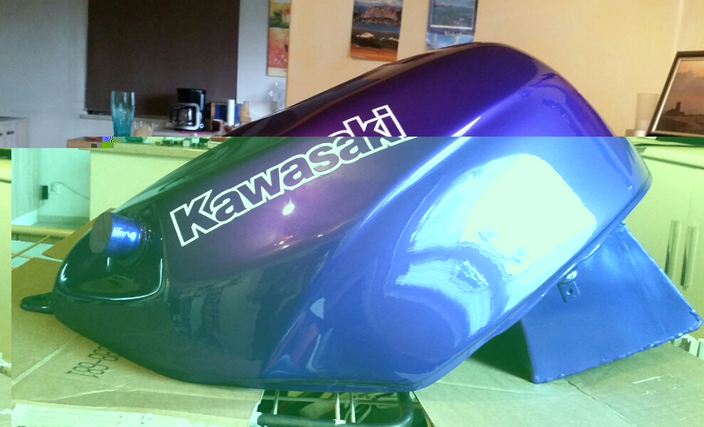

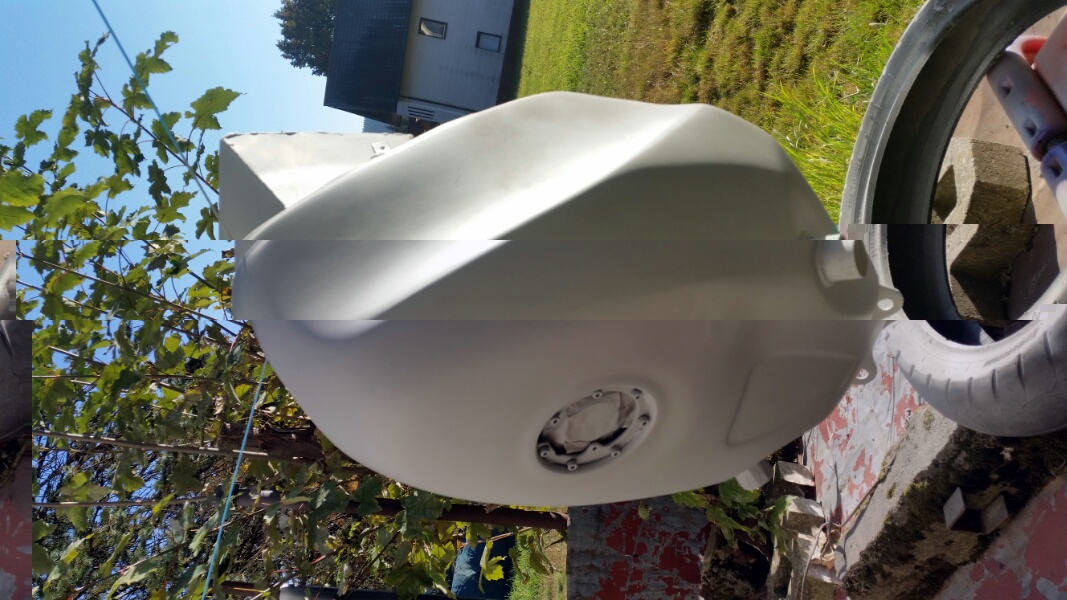

So teuer wird das nicht, wenn man es selber macht.
Bild von der Tankversiegelung hab ich keines, aber vom Tank der Renn-ZXR
Das ist mit der Dose lackiert. Bißchen Geduld beim Klarlack ist wichtig, wirklich in mehreren Schichten arbeiten.
Erst mal leicht drüber nebeln, ne Zigarettenlänge warten, etwas satter drauf, nochmal 5 minuten warten und deckend drauf lackieren.
Dann klappt das schon.
2k Epoxygrundierung mit Dose

2k Klarlack mit Dose
Klarlack wieder angeschliffen, Aufkleber drauf, nochmal 2k Klarlack aus der Dose drauf
