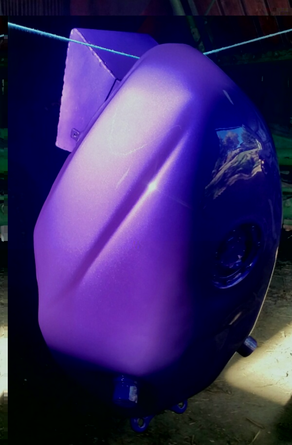

Bild von der Tankversiegelung hab ich keines, aber vom Tank der Renn-ZXR
Das ist mit der Dose lackiert. Bißchen Geduld beim Klarlack ist wichtig, wirklich in mehreren Schichten arbeiten.
Erst mal leicht drüber nebeln, ne Zigarettenlänge warten, etwas satter drauf, nochmal 5 minuten warten und deckend drauf lackieren.
Dann klappt das schon.
2k Epoxygrundierung mit Dose
Basislack mit Dose
Basislack mit Dose
2k Klarlack mit Dose
Klarlack wieder angeschliffen, Aufkleber drauf, nochmal 2k Klarlack aus der Dose drauf

Grundierung und Klarlack waren von SprayMax, nicht so arg günstig in 2k Ausführung, aber lassen sich mit bißl Gefühl und Übung echt gut verarbeiten.
Mit Farben von denen hab ich schon einiges mal lackiert.
Basislack war aber nen anderer, weiß aber nicht mehr woher.
