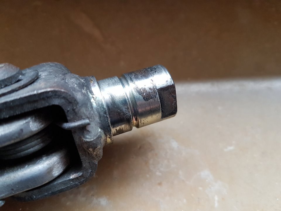

Für die Kupplungsmutter (beim Wechseln von einteiliger zur zweiteiligen Feder muss eine neue her, da leicht andere Maße) sollte man sone abgedrehte 36er Nuß haben:
Abschleifen ginge natürlich auch; und wenn man schon dabei ist, kann es sich lohnen, Gleiches bei ein paar weiteren Größen zu machen.
^^ Müssten 17, 19 und 27mm sein. Einmal für die Kurbelwelle, einmal für's Antriebsritzel.
14mm war wohl auch mal für irgendwas nützlich, bin aber nicht mehr sicher wofür.
