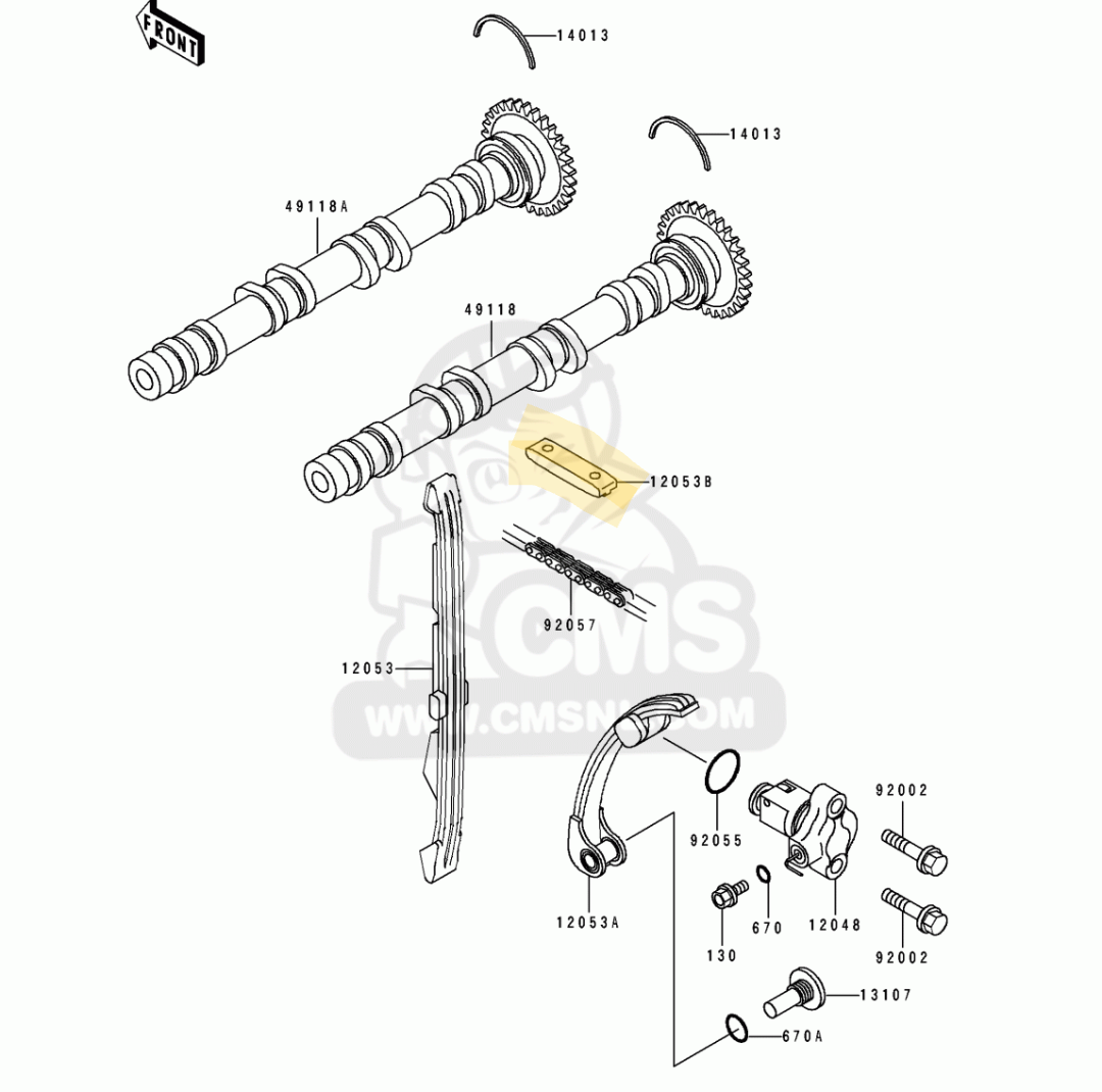

Das obenrum sollen die Sprengringhälften(?) sein, welche die NW gegen die axiale Verschiebung sichern.
Die Kugellager auf den Wellen haben dort nämlich auch eine Nut.
Eine entsprechende Nut gibt's dann auch unter/im dortigen Lagerbock.
Soweit hattest du die Sachen aber anscheinend nicht auseinander, also wirst du die Dinger unterm Ventildeckel noch lange suchen müssen. :mrgreen:
Das Andere ist die Steuerkettenschiene - Terrini's favorite! :mrgreen:
Das sind die Dinger, die dann von dort abhauen, zerhackt werden, und am Ende in der Ölwanne landen.

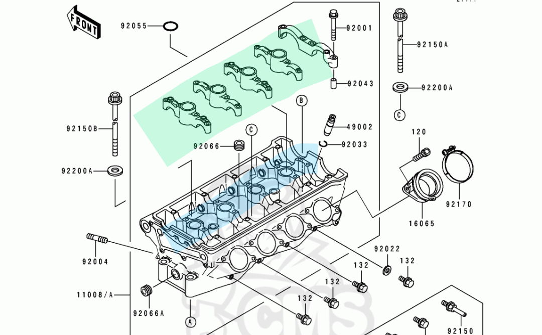

Ich versuchs zu erklären:
(Aber da die Kerzenschächte trocken sind, ist das rein informativ)
Mit Nockenwellenlagerdeckel meine ich die grün markierten Teile.
In die jeweils halbrunden Aussparungen an Zylinderkopf und Lagerdeckel ist die Nockenwelle eingelegt und durch das gleichmäßige Anziehen der Schrauben der Lagerdeckel fixiert.
Durch diese Lagerdeckel durch führen die Kerzenschächte durch den Zylinderkopf. Zwischen der grünen Markierung und der blauen Markierung im oberen Bild ist je Lagerdeckel ein O-Ring dazwischen.
Zur Frage mit der Steuerkettenschiene (siehe gelbe Markierung):
Hat dein Ventildeckel an der Stelle, an der die Schiene sein sollte, keine 2 Haltepunkte / "Knubbel"?
J- und L-Motoren sind an dieser Stelle gleich.
Auf die beiden Haltepunkte wird die Schiene aufgeclipst.
Und ich denke, dass diese Schiene das verhindern soll, was bei meinem Ventildeckel passiert ist - dass die Steuerkette den Deckel anschleift.
Ich würde die Schiene an deiner Stelle mitbestellen (KFM, cmsnl, ...).
Wenn du den Ventildeckel ohnehin abnimmst, ist es eine Sache von 10 sec eine neue Schiene aufzuclipsen.
Viel wichtiger wäre allerdings der Verbleib der alten Schiene
Das hat Superrider ja bereits angeschnitten...
Die Schiene muss an deinem Motor auch Mal vorhanden gewesen sein.
Wenn die Schiene abfällt, wird sie gerne Mal von der Steuerkette gehächselt und die Einzelteile gelangen durch den Steuerkettenschacht in die Ölwanne.
Dort findest du sie dann hoffentlich im Ölsieb wieder.
Sofern du die alte Schiene beim Öffnen des Ventildeckels also nicht an einem Stück vorgefunden und entnommen hast, kannst du nicht ausschließen, dass die Einzelteile in der Ölwanne unterwegs sind.
Daher wäre es wichtig die Ölwanne abzubauen und in diesem Zuge das Ölsieb zu reinigen.
