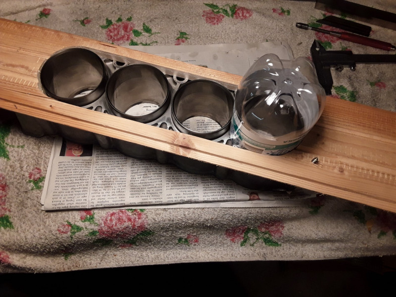

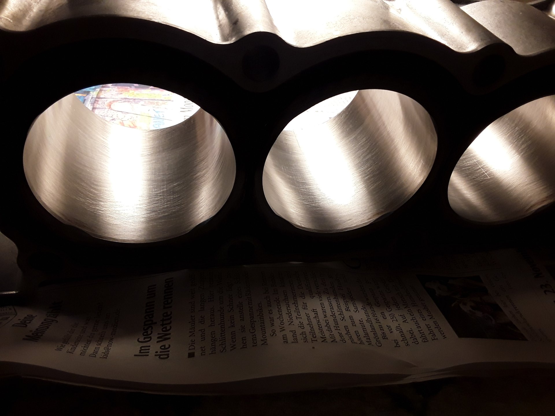

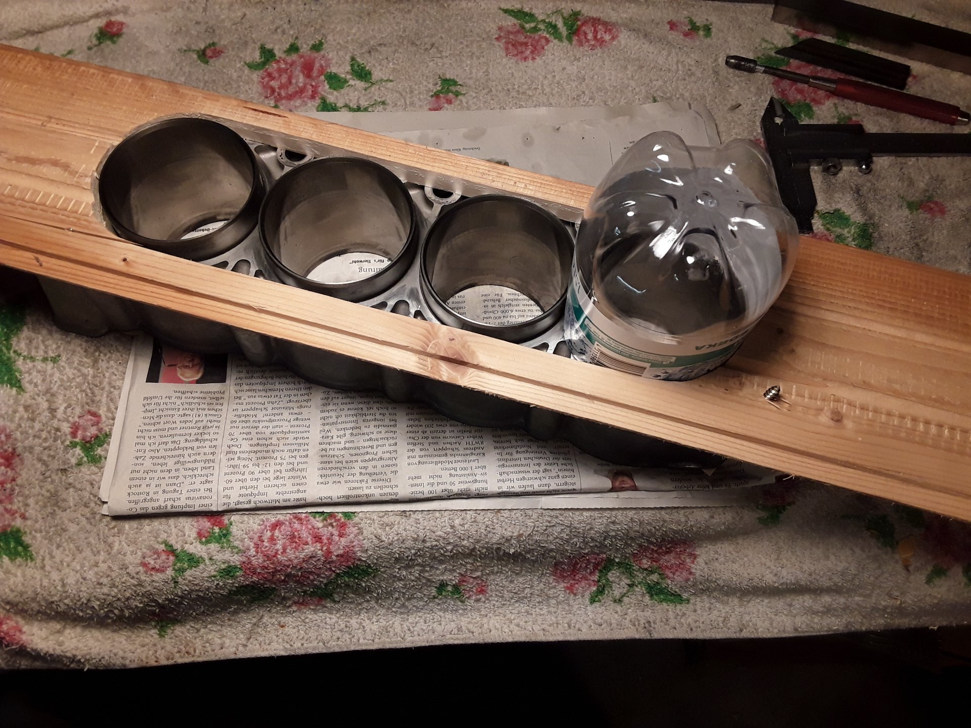

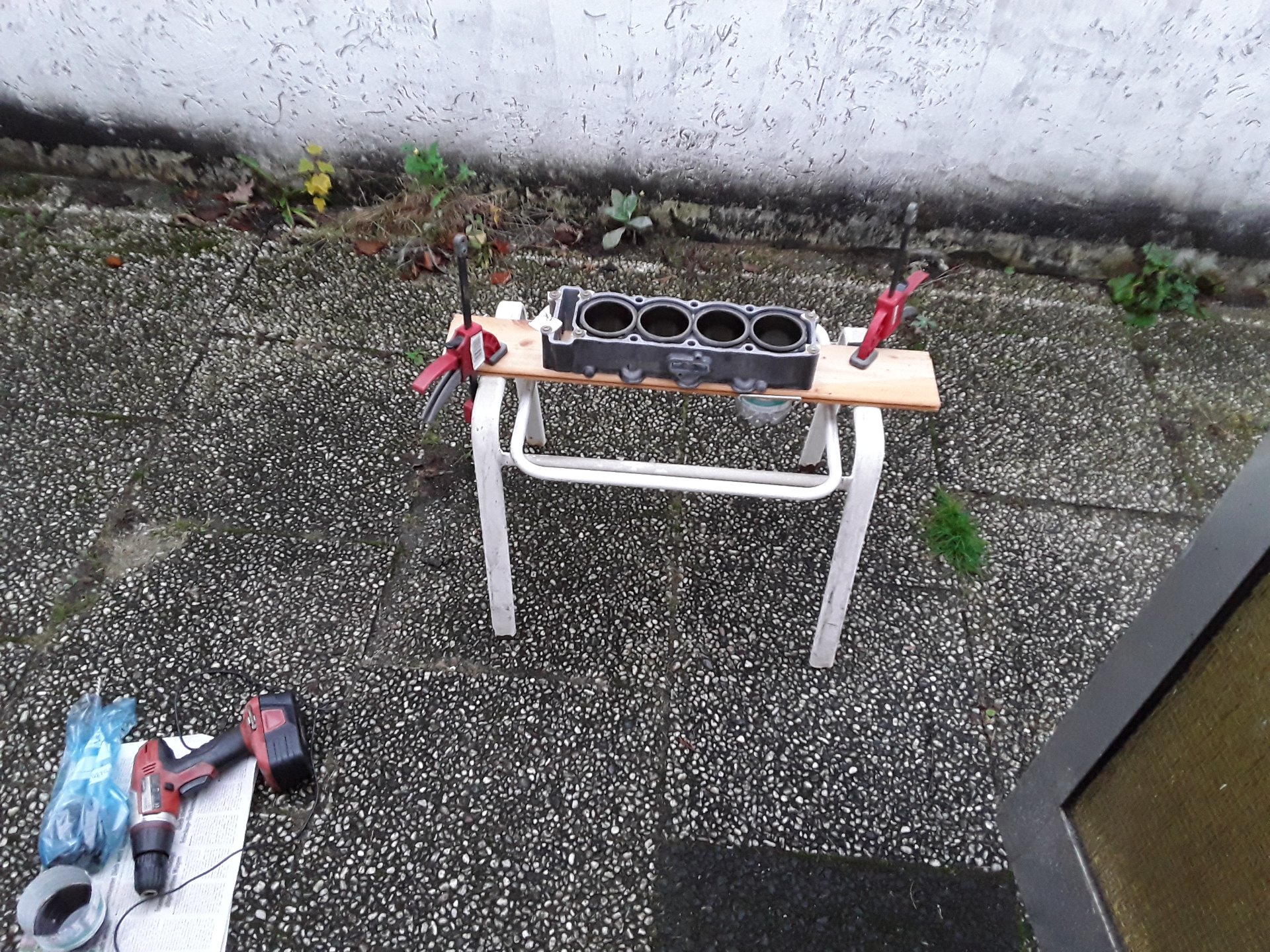

hab heute meine zwei Zylinderbänke nachgehont oder besser gesagt: den Kreuzschliff aufgefrischt. Die eine Bank hat ca 50tkm und kaum noch sichtbaren Kreuzschliff, die andere um 30tkm und Kreuzschliff noch leicht sichtbar, diese soll auch wieder eingebaut werden.
Hier meine Erfahrungen:
Habe es noch nie gemacht, aber es hat gut geklappt. Habe mit dem älteren Reservezylinder angefangen, erstmal nur 5 Hübe pro Zylinder, damit es gleichmäßig wird solange die neue Bürste noch einschleift. Wenn man es noch nie gemacht hat, würde ich mit einer brandneuen Bürste nicht sofort versuchen, einen Zylinder komplett fertig zu machen. Man sollte nicht ewig darin rumschleifen. Beim guten Zylinder haben dann 10-12 Hübe gereicht, da sollten die Bürste und der Rhythmus gleich passen.
Im Zweifelsfall einen Schrottzylinder besorgen oder auch vielleicht ein Stahlrohr ähnlichen Durchmessers.
Mit Rhythmus mein ich die Kombination aus Drehzahl und Hubgeschwindigkeit, wenn das einigermaßen passt, stimmt der Winkel vom Kreuzschliff. Eine Drehzahl von um 500 U/min sollte optimal sein. Handbohrmaschine auf volle Pulle geht nicht, weil man nicht schnell genug auf und ab heben kann.
Der Schliff ist leicht fühlbar, aber nicht so, dass es einem die Nägel abfeilt, nur etwas griffiger als vorher. Bei nur 10-12 Hüben sollte zwischen den Schleifspuren auch noch so viel original Zylinderwand vorhanden sein, um am Durchmesser nichts zu ändern.
Mann kann wohl auch mit einem ganz feinen Abziehstein, Schleifvlies oder 1000er Schmirgel noch die Schliffkanten brechen, um die Kolbenringe zu schonen.

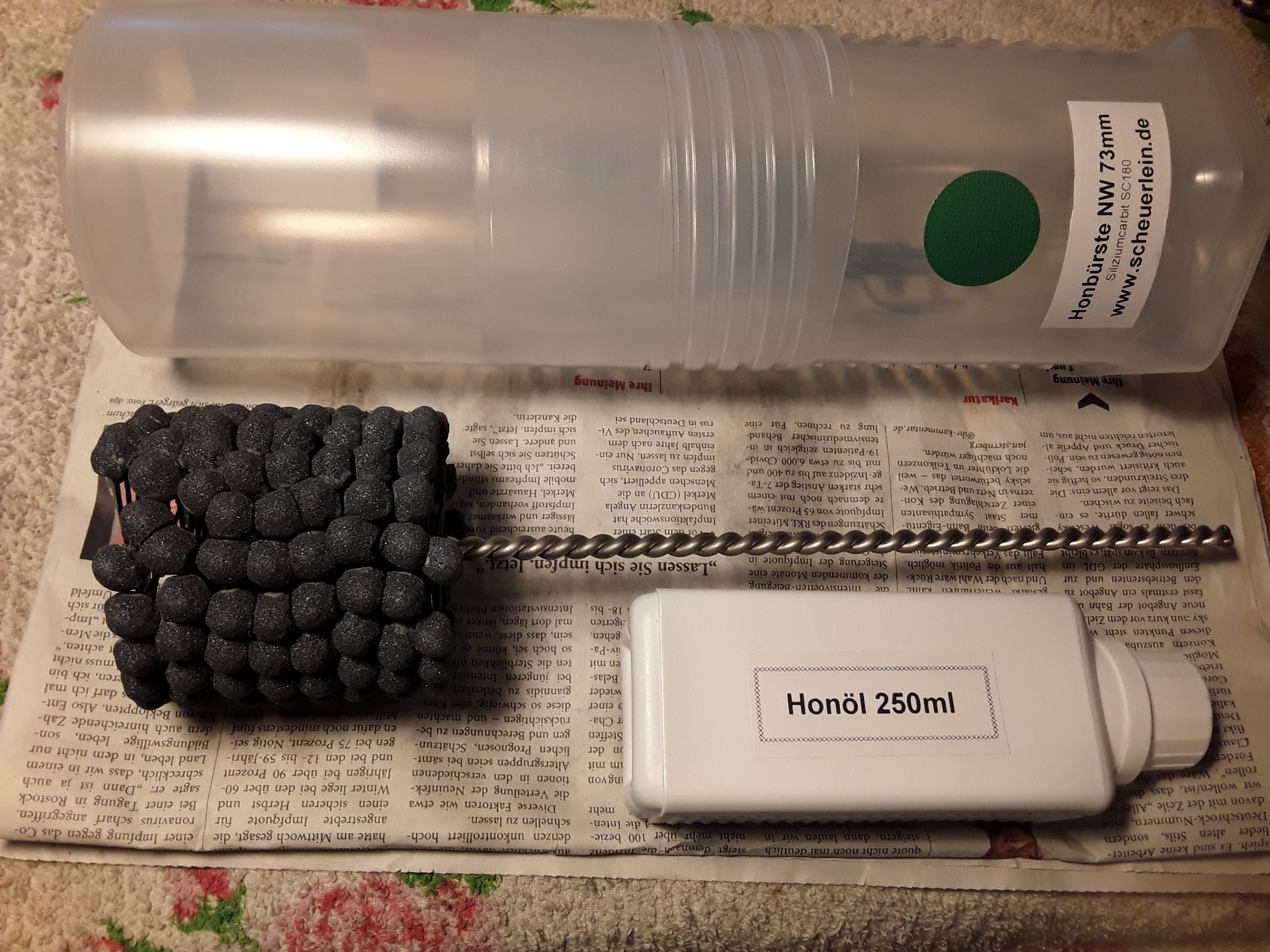

Die Bürste hat 73mm Nenndurchmesser und ist geeignet von 67 bis 73mm Zylinderbohrung, würde also theoretisch auch für H Modelle gehen. Vom Gefühl würde ich da aber lieber die 64-70mm Variante nehmen, weil die 73er bei meiner J schon stramm genug ging.
Körnung 180 scheint eingeschliffen genau richtig, war auch die Empfehlung vom Instandsetzer. 240 wird wohl auch gehen, 120 würd ich nicht nehmen.
Etwas größer oder kleiner gibts bei ebay für weniger, aber die genau richtige Größe hab ich nur bei einem Anbieter gefunden. Die Bürste hat etwas über 70€ gekostet.
Laut Anbieter kann man damit etwa die 200 Zylinder machen.
Daher würde ich die Bürste auch VERLEIHEN, bei Interesse einfach pn.
Re: Zylinder honen mit der Flex Honbürste
Du hast quasi das gemacht, was ich vor paar Jahren vor hatte, es aber dann nicht nötig war.
Find ich gut, um als Selberschrauber noch maßhaltige Zylinder etwas aufzufrischen.
Das Hohnbild sieht mir auch ok aus. Würde ich genauso machen ohne Bedenken.

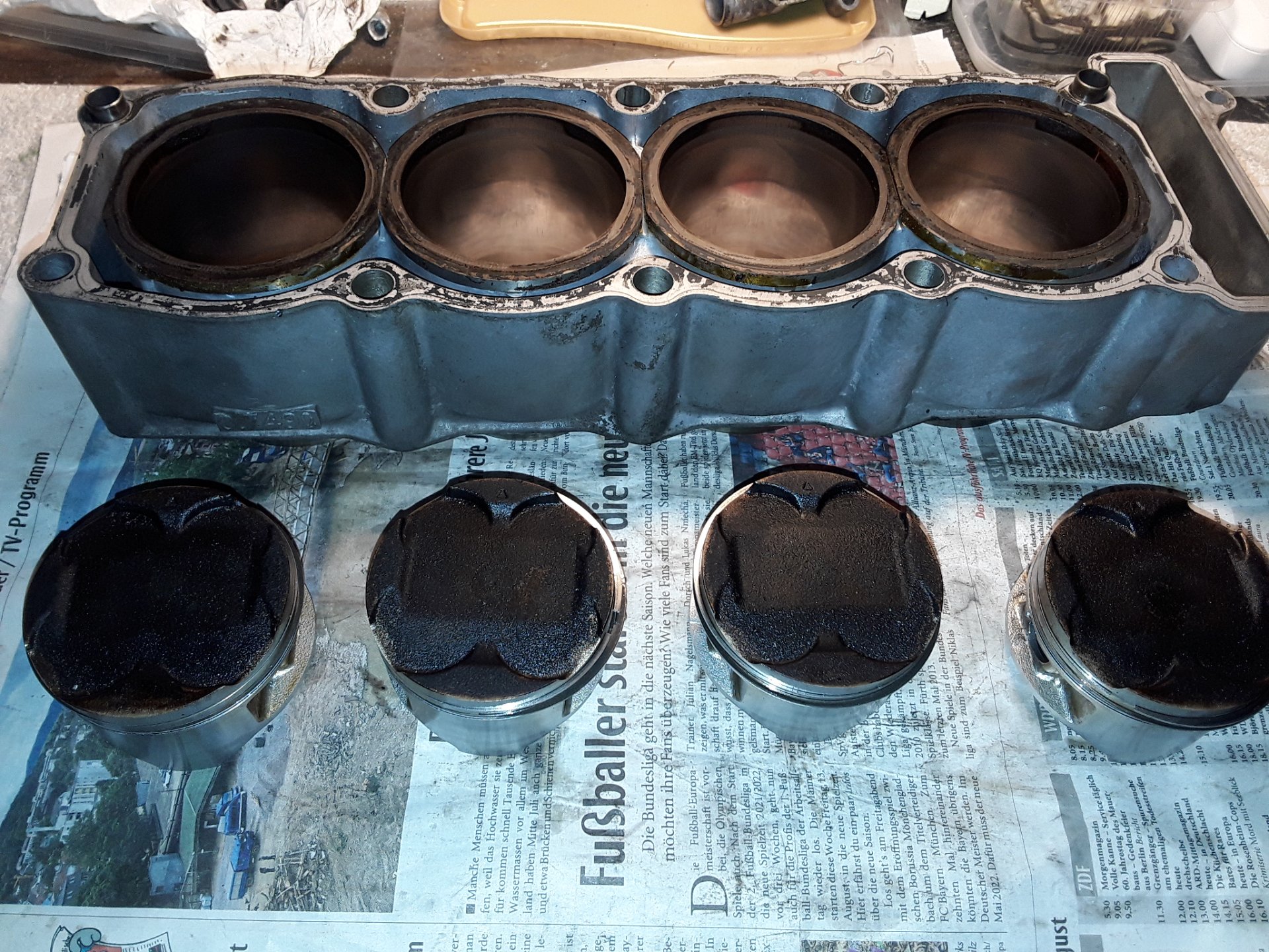

Hättest du vllt. noch irgendwo ein Bild der Zyinder vor dem Honen?
Aber gut, dass es bei dir geklappt hat.
Hab 2 Bilder. Leider nicht mit dem Fokus auf den Kreuzschliff.
Die müssten beide vom J Reservemotor sein mit ca 50tkm. Man sieht vielleicht, dass die Oberfläche schon glasig ist.
Der mit 30tkm war gefühlt ähnlich glatt, aber es schimmerte noch der Schliff durch. Die Bohrung ist noch 1-2 Hundertstel kleiner.

Saubere Arbeit und tolle Dokumentation!!! Und der Kreuzschliff für deine ersten Zylinder... Alle Achtung!!!!
Meiner Meinung nach sieht es verdammt gut aus und wird seinen Zweck absolut erfüllen und ich denke die Kanten brechen, würde gar nicht zwingend notwendig sein, wenn man da überhaupt von Kanten sprechen kann.

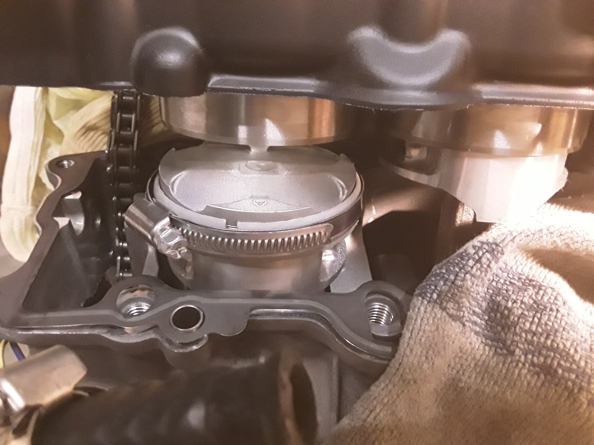

Ok bei mir hat es auch geklappt. Ich hab die inneren Kolben hoch gekurbelt und zuerst eingefädelt. Dann weitergedreht bis die äußeren am Zylinder anstanden und dann alles zusammen sanft runtergeklopft.
Man kriegt es mit den Fingern hin, aber weil ich immer wieder die Kolbenringe verdreht habe, hab ich aus 70er Abflussrohr was noch rumlag und zwei Rohrschellen Spannbänder gemacht und die Ringe komprimiert. Ging gut.

Geht wirklich einfacher als man denkt - aber halt eben bißchen gefühlvoll und geduldig sein.
Und die Methode mit der normalen Schlauchschelle und ner Führung wurde schon von unserem Terrini kommuniziert und früher oft so gemacht.
