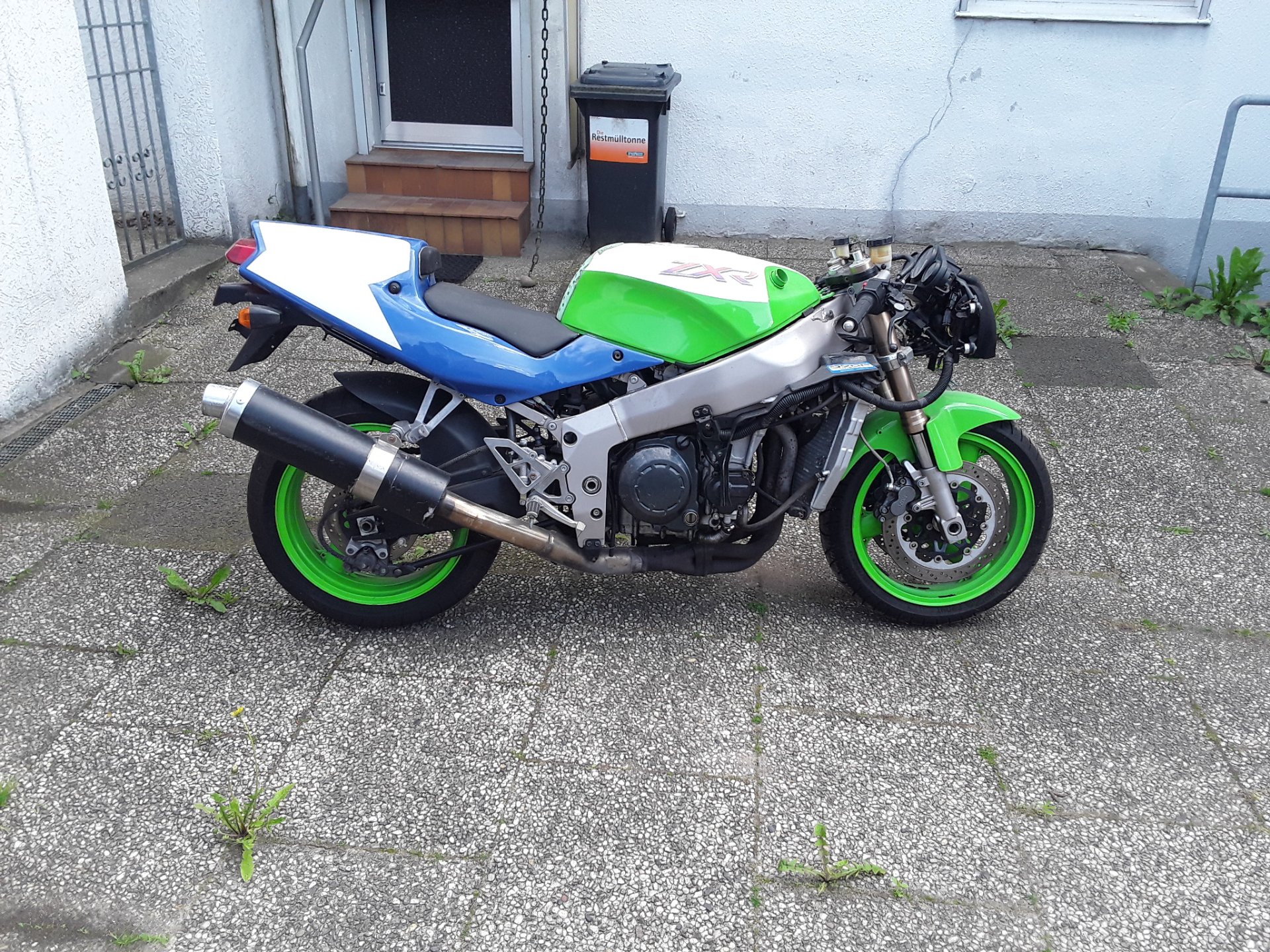

Ok meine J2 ist nach einem Jahr Restaurieren fahrbereit fertig und hat heute Tüv bekommen. Den Prozess werde ich größtenteils in diesem thread zusammenfassen. Das soll hauptsächlich zur Informationsvergrößerung im Netz und zur Dokumentation für mich sein.
Ein paar Sachen hatte ich schon in anderen threads gespeichert, das kopier ich dann vollständigkeitshalber hier mit rein oder verlink dahin.
Ausgangslage:
Zxr750J2 mit Erstzulassung 92
Aus erster Hand gekauft, Vorbesitzer nicht 100% seriös haha
Abgemeldet seit 2004 und seit ca 2008 nicht mehr gelaufen
Km laut Uhr 30000, kann stimmen, muss nicht
Stand abgedeckt und relativ dunkel in Einzelgarage, hinten aufgebockt, vorne auf Styropor
Restaurationszeit gut 12 Monate, aber knapp 3 außer Gefecht und nur leichte Kleinigkeiten gemacht. Außerdem einiges, was nicht nötig gewesen wäre, um fahrbereit zu werden. Insgesamt hab ich mir viel Zeit gelassen.
So hab ich sie letztes Jahr aus der Garage geholt, die Verkleidung lagerte separat
Besonders auf dem Bild erstmal nicht so schlimm, auch von nahem keine ernsthafte Korrosion oder Gammel irgendwo. Hatte Bedenken wegen Schläuchen, Schellen, Schrauben, Steckern usw.
Die ernsteren Probleme waren innerlich. Hauptsächlich im Kühlkreislauf und im Tank.

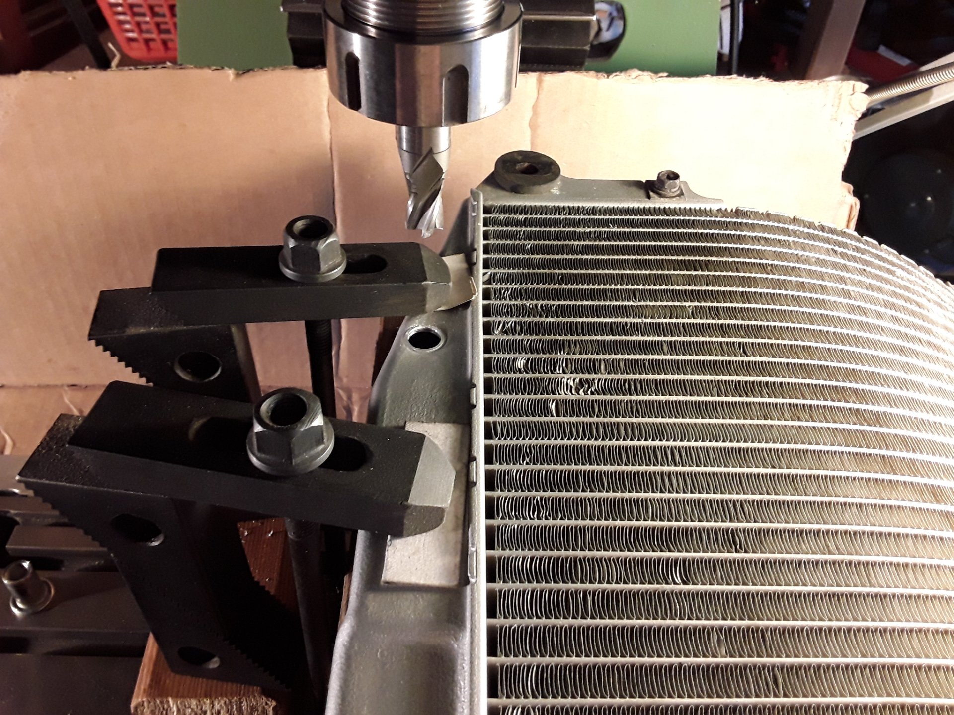

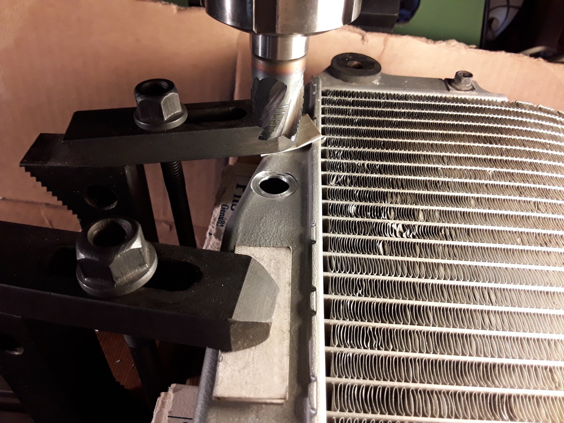

				Schlauchanschluss Kühler
Vom Kühlkreislauf kamen 2 Probleme: Das Kühlmittel war vollständig verdunstet und hat an bestimmten Stellen eine feste Masse zurück gelassen, die nicht einfach wieder aufzulösen war. Außerdem hat es an einigen Stellen auch an Alu zu Korrosion geführt. Betroffen war zB der Schlauchanschluss am Kühler rechts, der zum Öhlkühler führt. Er ist beim Schlauchabziehen ohne großen Widerstand gebrochen.
Zuerst Aufstechen auf Maß
Dann um die Bohrung ebnen
Verzinkte Nietmutter mit Dichtstoff innen und außen einsetzen
Alu Schlauchtülle machen und mit Oring oder Dichtstoff einschrauben
Ist dicht und belastbar

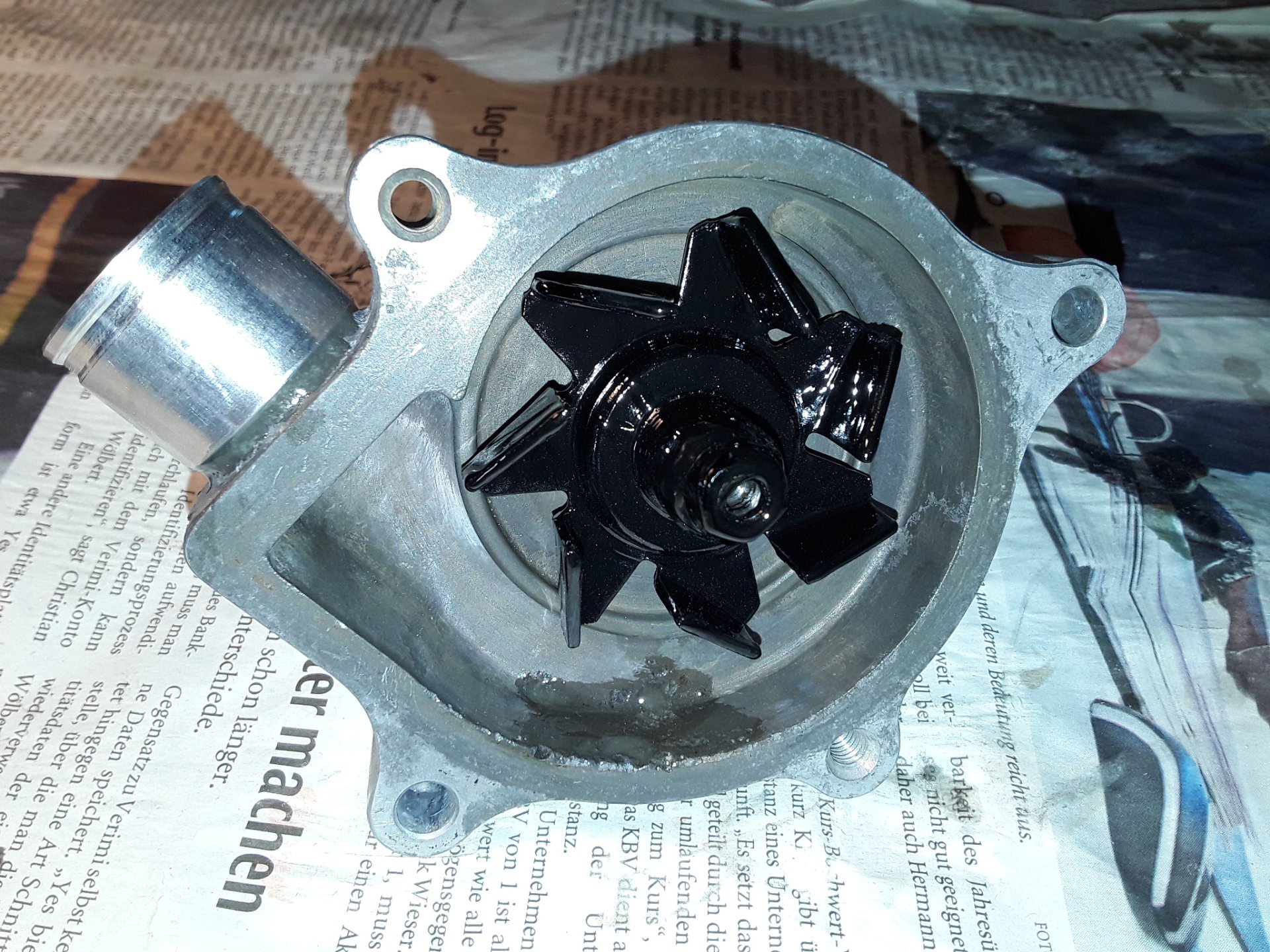

				Wasserpumpe
Hier sieht man, was aus dem Kühlmittel wird
Und es griff auch Flügelrad und Gehäuse an
Das Flügelrad ist auf die Welle aufgeschrumpft. Zum Abziehen habe ich eine Mutter aufgeschweißt und es dann mittels Schraube abgedrückt. Nur leicht gewärmt, da sich Dichtungen in der Nähe befinden. Fürs Abziehen nur mit Wärme und Revision mit Reperatursatz von der zx9 gibt es einen Beitrag hier:
https://www.zxr750.de/viewtopic.php?t=45023
Dann das entrostete Flügelrad (Bad in Phosphorsäure 50%) neu beschichtet mit Epoxy schwarz, das Gehäuse innen gereinigt und ausgebessert und das Rad wieder aufgepresst.
Der Schlauchanschluss war nicht zu retten. Daher ausgebohrt und ein frisches Aluteil eingepresst und geklebt

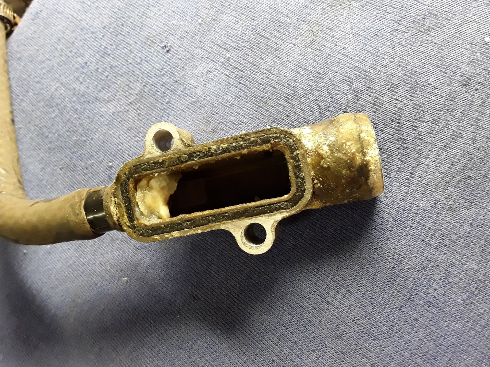

				Wasserpumpe 2
Der gesteckte Schlauchanschluss am Wasserpumpendeckel war wegen Rost auch nicht mehr zuretten, ebenso das Verbindungsrohr zum Kühler. Daher beide frisch aus Alu gemacht. Oring als einfaches Normteil für cents.
Der Deckel war außen auch nicht mehr so schön, also mit gestrahlt und lackiert. Mit einer einfachen Strahlpistole und Sprühdose. Am besten geht bei mir: Strahlen, Etchprimer, Lack. Primer ist optional aber Strahlen aktiviert die Oberfläche zusätzlich zum Aufrauen, ist daher besser als Anschleifen.
Für mich hat sich das gelohnt, da ich alles nötige schon hier hatte. Sonst wäre es einfacher, eine gebrauchte Pumpe zu nehmen. Die Schläuche und Rohre sind aber seltener zufinden.

				Re: Wiederbelebung meiner J2
				Verfasst: 18 Jul 2022 7:00
				von Windy-ZXR
				wenn ich es richtig sehe, hast du das frästeil sogar mit einer V-nut ausgeführt um es vorm schweissen schöner zu positionieren.

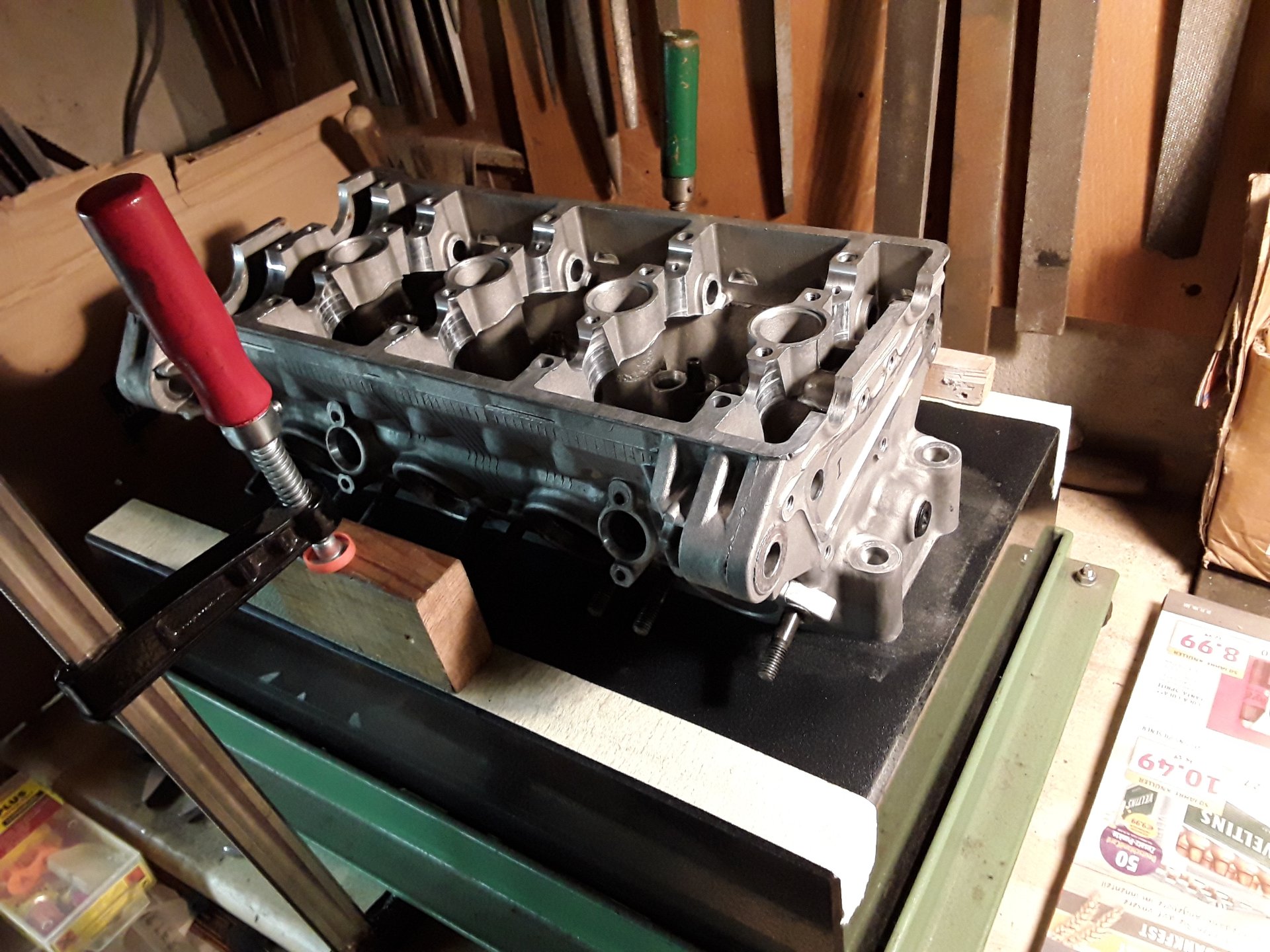

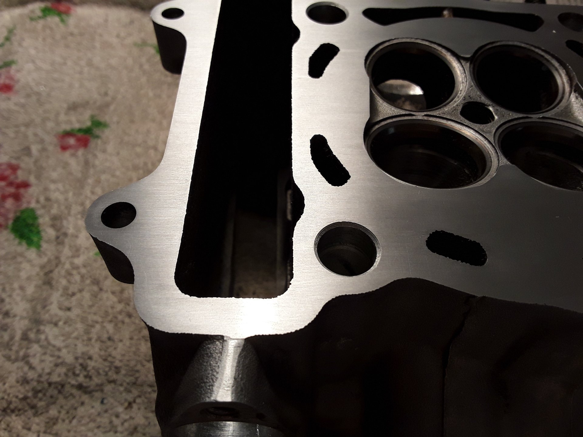

				Zylinderkopf
Verzug und Planen
Ging bei mir zuhause mittels Messplatte 00, Richtwinkel 00, Tuschierpaste, Nassschleifpapier.
Zustand vorher
Trägt wie man sieht nur am je äußeren Rand. Wahrscheinlich bedingt durch leichte Verformung im Bereich der Bohrungen für die Bolzen beim Anziehen. Wäre an der Grenze der Toleranz gewesen (0,05mm).
Das Gegenstück (Zylinderbank) geprüft, damit die Verbindung durch einseitiges Planen nicht noch schlechter wird. Zylinder war ausreichend plan oben und unten und auch planparallel.  Den Zylinder hätte ich auf diese Weise auch nicht gern geplant, da er mit den Gussbuchsen härteres Material innen hat, was es schnell ballig werden lässt.
Schleifaufbau
Schleifpapier auf Messplatte gespannt. Mit wd40 geschmiert. Die Platte ist gerade groß genug, um es ein paar cm zu bewegen. Nur seitlich ohne Kippen, den Rest macht das Gewicht. Zwischendurch immer wieder kontrollieren auf Balligkeit. Körnung 240, 400, 600.
Schliffbild
				Verfasst: 20 Aug 2022 15:46
				von Parodius4
				Tragbild nachher
War jetzt weit unterhalb der Toleranz, daher reicht das so.
Endkontrolle mit Richtbalken und Fühlerlehre
0,03 gehen nicht mehr drunter.
				Verfasst: 22 Aug 2022 8:20
				von Windy-ZXR
				sehr schön gemacht. der kopf schaut aus wie neu.
				Verfasst: 22 Aug 2022 21:52
				von Super Rider
				jaa, aber noch ein paar Mal drüber schaben wär ja wohl noch drin gewesen

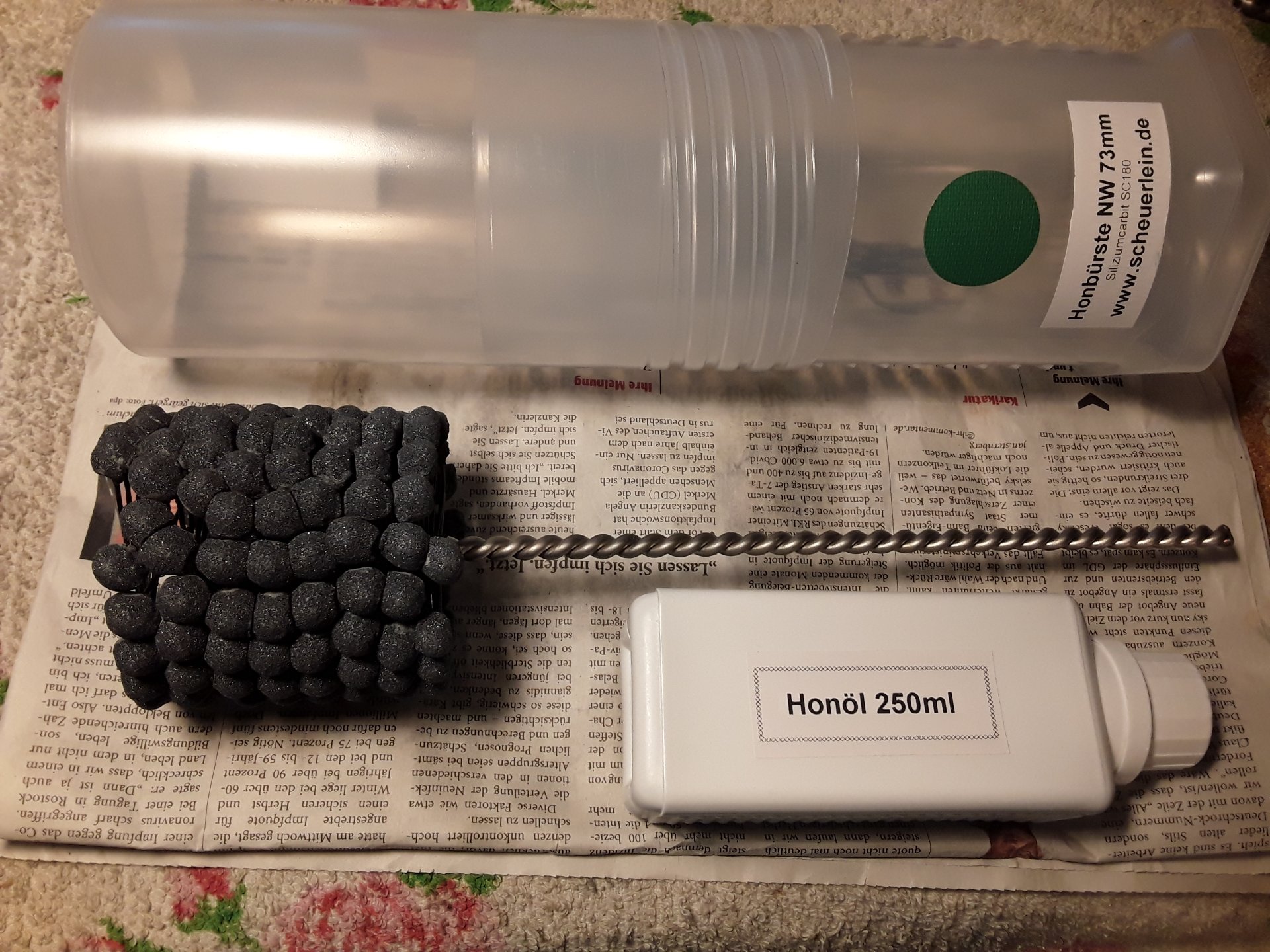

				Zylinder
Zylinder nachhonen zwecks neuem Kreuzschliff:
Werkzeug
Ergebnis
Ausführlicher Bericht
https://www.zxr750.de/viewtopic.php?f=1 ... 63#p707963

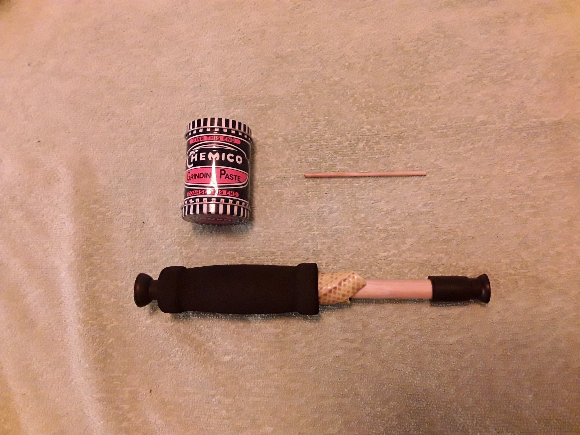

Ventile einschleifen
Werkzeug und Schleifpaste grob/fein
Alter Fahrradgriff auf dem Läppwerkzeug. Jedes Ventil hat bestimmt 10-15 min gedauert, manche sogar mehr mit sauber machen und fein nachläppen.
Gut funktioniert hat eine starke led Lampe im Einlass/Auslass im dunklen Raum zur Überprüfung sowohl vorher als nachher.
Hatte beim Motor schon einen Druckluft Leaktest gemacht und wusste dass ein paar Auslässe pfeifen, aber mit dem Licht sieht mans dann genau. Wenn der Spalt dunkel bleibt, ist es schon ziemlich gut. Ein Dichtheitstest mit Spiritus nachher hat es bestätigt. Ein paar Ventile hab ich bis zum prellen gebracht, aber bei allen gings einfach nicht. Die Sitzfläche war bei allen gleichmäßig, aber die Ventile selber und die Führungen sind nicht mehr perfekt, jedoch noch gut in der Toleranz.
Nach 800km waren die Einlässe und Ventile von Zylinder 1 komplett sauber, von 2 fast sauber, 3 leicht verschmutzt und bei 4 waren bei einem Ventil schon wieder etwas krustige Stellen. Keine Ahnung, warum es von links nach rechts so ein Gefälle hat. Die Toleranzen waren bei allen ungefähr gleich.

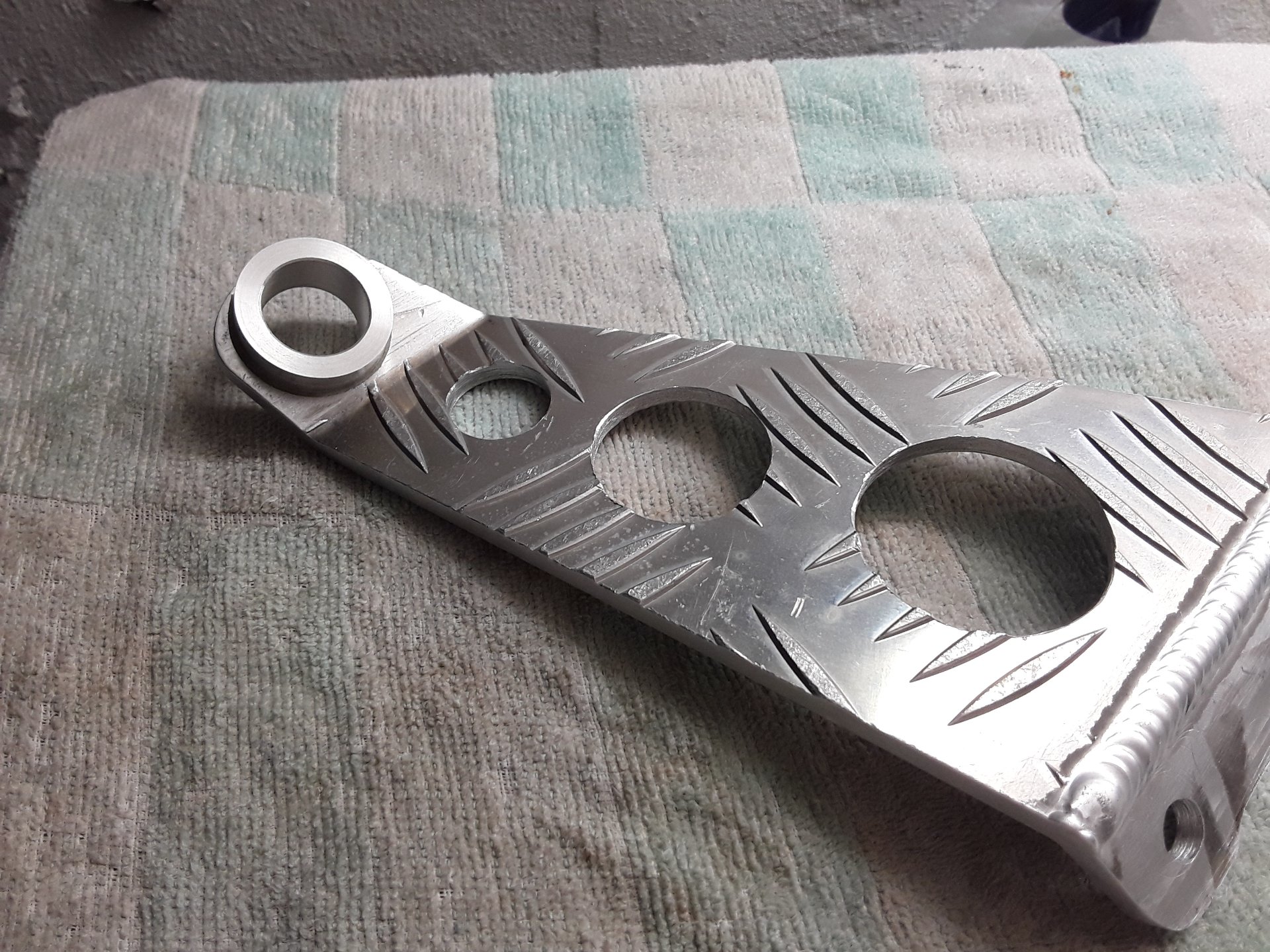

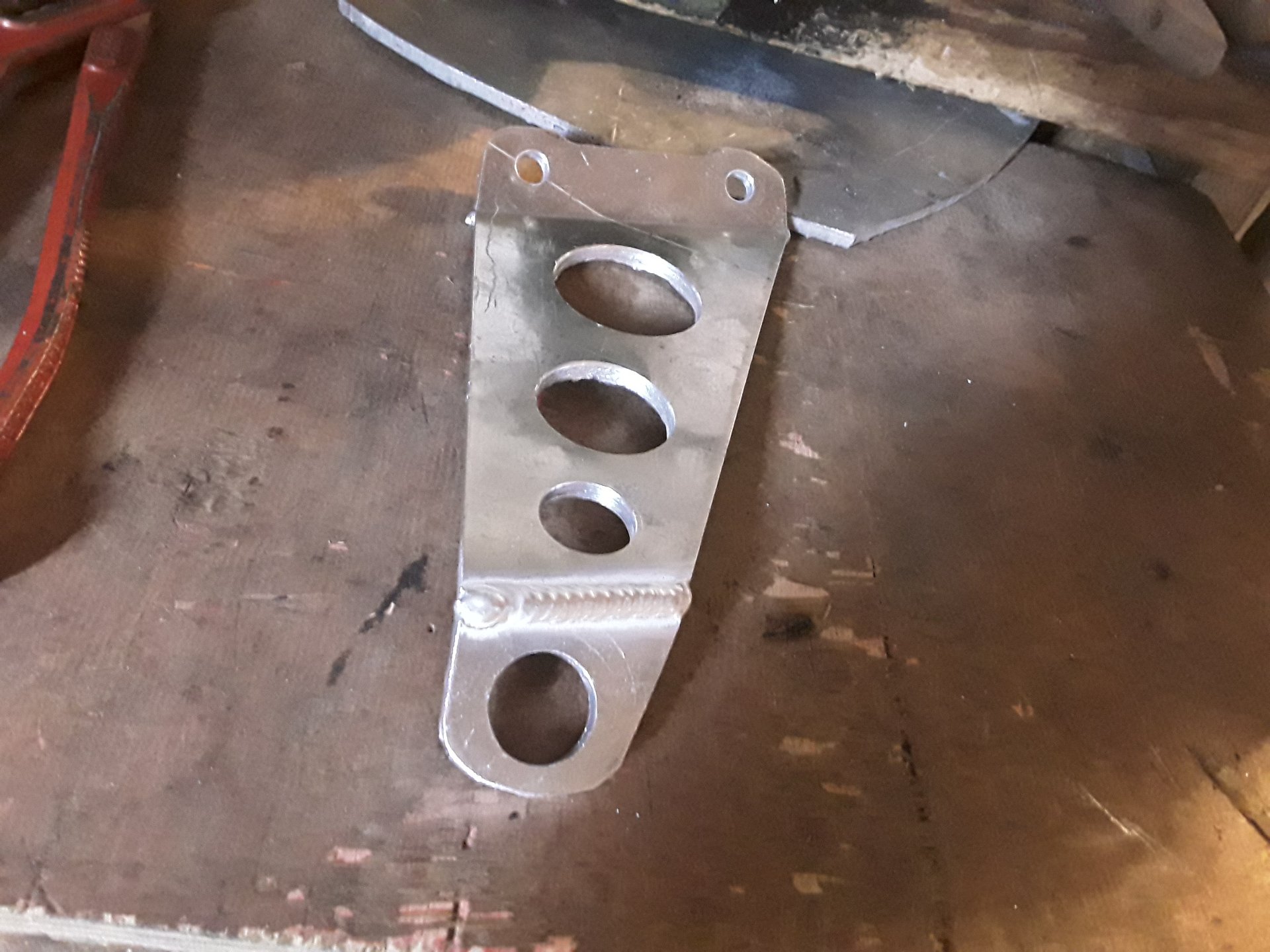

				Auspuffhalterung K
Vorher-Schablone-Blechvorbereitung
Alu Riffelblech, ca 5-6mm. Die Biegekanten mittels Trennscheibe etwa zu 3/4 eingeschlitzt, um auch im Schraubstock sauber hiegen zu können. Die Löcher mittels Lochsägen. Hatte nicht die perfekte Durchmesserabstufung, aber geht.
Die Schlitze dann zugeschweißt
Hier sieht man noch, was es mal war
Unten eine Buchse für den Gummidämpfer und den Abstand eingeklebt
Dann Schleifen und etwas polieren, nur auf der Sichtseite natürlich haha
