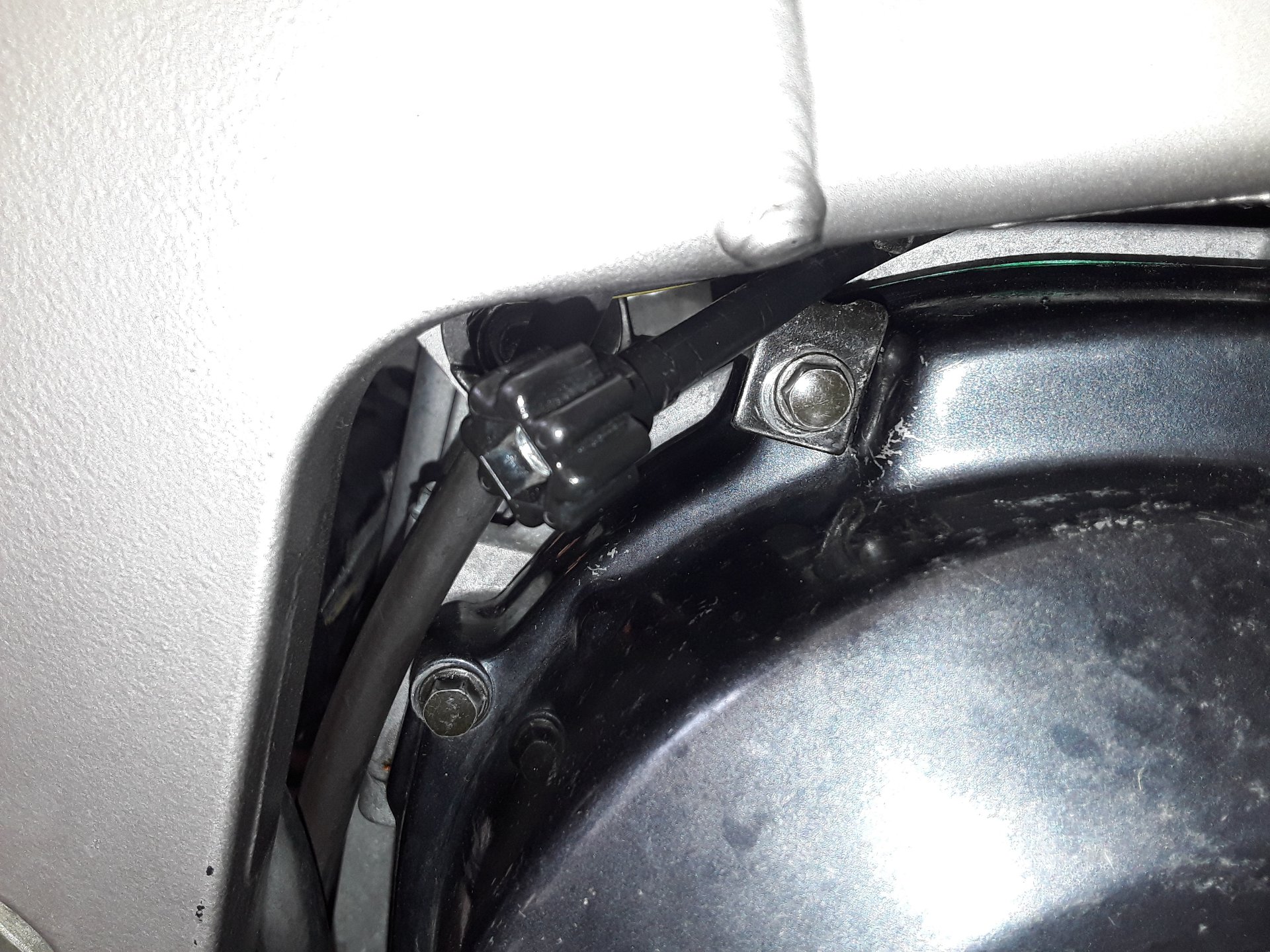

ich muss immer beim Kaltstart das Standgas etwas hoch stellen, damit es anbleibt und dann die ersten km bis alles richtig warm ist immer mal wieder runterstellen. Besonders mit Handschuhen ist das fummelig, wenn die Fingerschraube in der Halteöse liegt. Wenn ich sie da rausnehme, liegt alles auf dem heißen Kupplungsdeckel und schlackert rum.
Vielleicht hat jemand dasselbe Problemchen.
Lösung:
Halteöse platt pressen im Schraubstock mit Alubacken oder auf Holz mit Schonhammer platt klopfen
Bohrung für die Befestigungsschraube etwas vergrößern, aufbohren oder feilen
Halteöse 90° im Uhrzeigersinn gedreht festschrauben
Finde, so sitzt sie jetzt optimal
