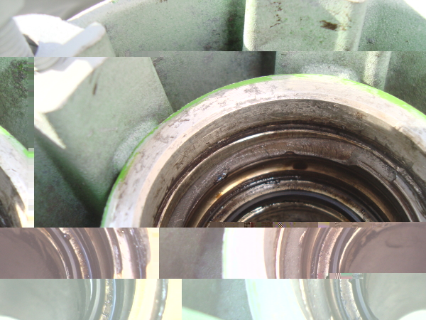

Soo, bei mir Nachtrag, ein Lager ging nun Raus, wie bei FP mit 500gr Hammer, gut Heiß machen und ordentlich schmackes... allerdings habe ich mit dem Kettenradträgerseite ein Problem.
Das Lager ging nur halb raus.. es ist in der mitte auseinandergebrochen, der äußere Ring sitzt immer noch eingebacken in der Felge... Ich komm mit nichts ran um es herauszuhebeln.
Der äußere Ring ist so dermaßen in die Felge eingebacken als wäre es eingeschweißt... Bin nun etwas Ratlos wie ich den Mist herausbekomme ohne die Felge zu beschädigen.
:evil: :cry:
evtl. mit nem Dremel aufschleifen? Vermute Stark das sich das Lager verkantet hat.. :? :?
Bilder:
grüße
Beiträge: 1811
Re: Radlager hinten wechseln
ok, die Felge ist wohl erstmal schrott, ich bekomm das mit keiner Methode die mir noch einfällt mehr heraus, selbst mit Dremel in Stundenlanger arbeit "abschleifen/flexen" löst sich der Ring nicht vom Alu weg. Der Sitz ist aus Stahlguss und hat sich richtig mit dem Alu verbunden. Ab und an bricht ein kleiner Teil des Stahlgusses ab, das wars aber auch schon. Und mir fehlt nun das benötigte Werkzeug weiter zu machen. :cry:
Werd mir ne andere Felge mal holen und das Lager machen "lassen"... mit der jetzigen Felge halt irgendwann nochmal versuchen oder sie als Christbaumständer Missbrauchen.. :P
Je nachdem... auf die schnelle find ich keine Lösung mehr dieses "eingeschweißte/klebte/verbundene/gebackene" Scheiß Ding rauszubekommen...
Einen Abzieher der passt hab ich leider nicht, und solange es kein Stahlguss ist, biegt vorher sämtliches Material oder rutscht ab, so fest sitzt der Ring. Hab ihn zweimal durchtrennt und er geht nicht ab...
Brauch nu erstmal Zeit nachzudenken oder auf Tipps zu hoffen.

Ach du scheisse! Sowas hab ich auch noch nicht gesehen. Kämst du mit einem Abzieher noch hinter den Ring? Sowas hat sicherlich jemand. Alternativ fiele mir nur Ace-Sauerbrenner und vorsichtig warmmachen ein. Muss allerdings vorsichtig geschehen, Alu hat keine Glühfarben sondern schmilz einfach irgendwann.
Beiträge: 1811
Zwischen Ring und Felgenaufnahme sind geschätzt 2-3mm Luft. Aber bei 2-3 mm kann ich mir nich vorstellen das der Abzieher das aushält. Hab noch nie etwas so fest gefressen gesehen.
Ohne den Lagersitz der Felge zu beschädigen wirds sicher nicht gehen... das Alu gibt vorher nach. An manchen stellen ist sie nun schon ziemlich verkratzt. In meinen Augen isse hinüber.
Ich mach so´n scheiß nich mehr... :evil: ...soll sich Werkstatt damit herumplagen nächstes mal. Hab mir ne Felge in der Bucht geholt, werd die Lackieren und beim Reifen aufziehn die Lager mitmachen lassen!
Hatte schon ein mulimiges Gefühl da ran zugehen und es bestätigt sich.. als Laie lass ich in Zukunft die Finger weg davon.
Um das Geld vonner gebrauchten Felge is es mir nich zu schade, eigentlich eher um die Felge selber... war schon grundiert und geschliffen.. hrmpf.
Hab schiß das wenn sie frisch lackiert ist die Werkstatt mir macken reinhaut beim Lager aus/eintreiben, alleine aus dem Grund wollt ich´s selber machen.
Naja... man lernt daraus.
Ist ja echt hammer wie fest das sein muß.
Ich hab bei mir nur bischen Kraft gebraucht und dann gings wie von alleine. Ist eigentlich von jedem zu machen als normaler Handwerker.
Aber deine Felge sollte ein echter einzelfall sein. Normalerweise ist das echt kein ding.

dann probier das bei der neuen felge,sollte echt kein problem sein....normalerweise,da du ja anscheinend die neuen lager schon liegen hast.
Wenn die Felge noch nichts abbekommen hat, könnt man die Situation noch retten, indem
man an den Resten vom Lager ein Stück Gewindestange o.ä. anpunktet und dann mitm Wichser
rauszieht.
Bei mir, wo ich die Lager damals gmacht habe, hatte ich um den Sitz herum erst einmal wd40 verteilt,
dann erwärmt, und dann nochmal. Weiß nich, ob was beigetragen hatte, geschadet hat't letztendlich jedenfalls nicht.

So einen festsitzenden Lagerring hab ich auch schon mal gehabt.
Ich habe den Lagerring mit einem Schnellläufer mit Metallfräser getrennt.
War aber ne stundenlange saumäßige Schweinearbeit!
Schönen Gruß
Andy

Ich vermute das ich nun eh den Lagersitz schon beschädigt habe. Von dem her... wenn die Felge mal wer haben will, kann ich sie zum SWE sponsoren ;)
Und ehrlich? Ich trau mich nu nich mehr ran... der LAgersatz wird dann von nem bekannten in der Werkstatt eingebaut wenn er die Reifen aufzieht. Erstmal muß ich sie lackieren und die neue gebrauchte hier haben. Jedenfalls trau ich mich nich mehr ran, gebranntest Kind und das Feuer.. ne neee! :wink:

komt drauf an wie dein Lagersitz jetzt aussieht.
Ich hab auch zwei drei mal reingeschliffen, ließ sich gar nicht vermeiden.
Das war für mich aber, angesichts der großen, restlichen, unbeschädigten Fläche nicht weiter tragisch.
Da passiert nichts!

Jo, eher Kratzer und abschürfungen, kleine Dellen. Sag ja nich das ich mit dem Schrauben aufhöre. Nur was solche Dinge angeht bin ich immer skeptisch. Räder, Bremsen und Co. bin ich sehr sehr vorsichtig, da ich nicht immer alleine fahre muß das 100% sein. 8) Und Umbaubilder werden vielleicht im anderen Thread mal folgen, zu wenig schrauben tu ich derzeit nich... :P

ich würd es mit Innenauszieher und Gegenstütze probieren.
Bevor ich rangeh, aber erstmal messen (so wie es der beschädigten Außenring zulässt), wie sehr das Lager verkantet ist.
Mit ein paar Hammerschlägen und nem Durchschlag korrigieren.
Wenn du noch etwas Luft hinter hast, dort mit einen dünnen Innenauszieher mit kleinen "Haken" für kleinere Lager ansetzen.
Oder wenn du keinen Platz hast/der kleine Abzieher nicht weit genug aufgeht, nen größeren Innenauszieher nehmen und in der Laufbahn im Außenring ansetzen.
Hoffe mal du hast noch genug "Fleisch" da :mrgreen: :mrgreen: :mrgreen:
Gespreizt rutscht der dann auch nicht mehr raus. Eher bricht das Lager.
Google mal nach "innenauszieher kukko", gleich die ersten beiden Bilder.
Hoffe es wird dann klar.

danke für den Tip, verkantet ist es wie es aussieht nicht, sondern einfach so extrem eingepresst. Mit Hammer und Schraubenzieher brechen nur Teile von dem Stahguss ab, mehr nicht.
Hab auf zwei Seiten mit nem Dremel bis ans Alu gesägt um die Spannung zu nehmen, damit ich ihn evtl auch herausbrechen könnte, funktionierte aber nicht. Der Ring ist (so kommt es mir vor) richtig ins das Alu eingefressen/backen. Wie geagt werds spätäter mal versuchen, erstmal muß ich die ZXR fertig bekommen bis zum ersten SWE...
Grüße und Danke für Tipps

sowas kommt schon ab und an mal vor :wink: ,
kannst aber einfach beheben.
von vorne ne passende nicht zu dünne Unterlegscheibe einlegen und an mind. 4 punkten an den Außenring anschweißen(natürlich nicht drauflosbruzzeln,da es sonst zu warm wird und das Alu schmilzt).aber gut anpunkten funktioniert.
durch die Schweißtemperatur löst sich das dann auch im Normalfall und dann von der anderen Seite mit nem großen Rohr und nem guten Hammer 2-3 mal draufgehauen,dann is der Ring draussen.
Klaus
