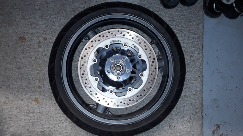

Vorderrad Hier schon mit Zxr Bremsscheiben. Die Scheiben passen ohne weiteres in Lochkranz und Kröpfung.

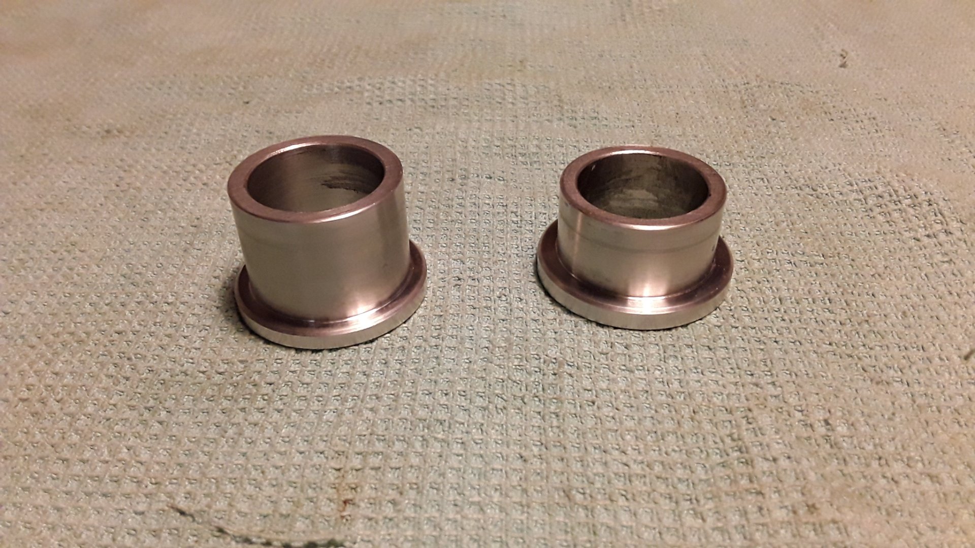

Nur die Distanzhülsen müssen geändert/gefertigt werden Für links (anstatt der Tachoschnecke) Länge 27mm und rechts 21mm. Alle anderen Maße wie Original, also 32mm außen (gleiche Simmerringe), 25,1mm innen.
Flansch links 38mm, rechts 40mm und etwa 5mm dick.
Nachteil: Tachoschnecke ohne weiteres nicht möglich.

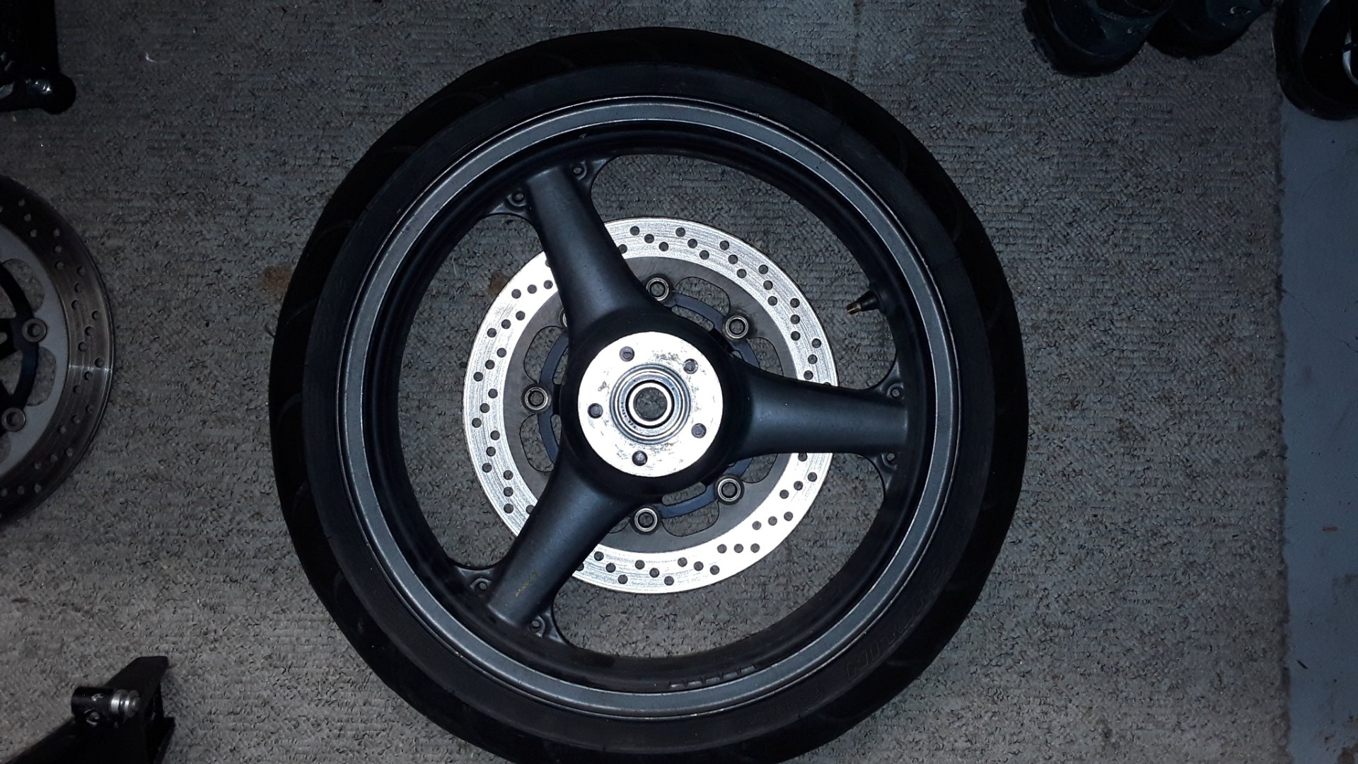

Hinterrad
Probleme:
-Unterschiedliche Bremsscheibendurchmesser und Aufnahmen Zx6/Zxr
-4Kolben Festsattel der Zxr passt nicht in die Zx6 Felge
Da ich beim Radwechsel nicht jedes mal die Bremszangen tauschen und entlüften will, muss der Schwimmsattel der Zx6 für beide Räder verwendet werden.
Bremsscheiben
Zxr ist 230mm, Zx6 220mm.
Daher Zxr anpassen Es muss nicht ganz auf 220 runter gedreht werden. Knapp 223 reichen um völlig frei im Schwimmsattel zu laufen.
Es ließ sich problemlos bearbeiten. Ungefähr wie guter Vergütungsstahl so ala 42CrMo4 o.Ä.

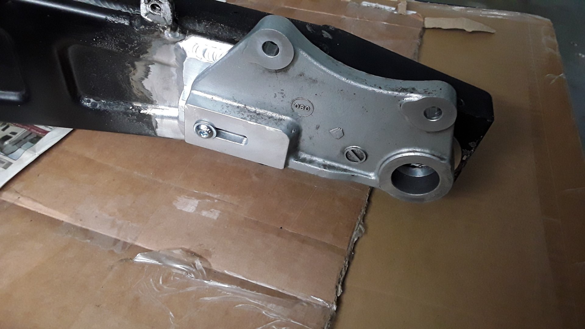

Zx6 Anlage passt vom Achsdurchmesser. Bremssattel mit der richtigen Distanzhülse auch an der richtigen Stelle.
Die Zxr Schwinge hat nur kein Gegenstück zur Momentabstützung der Halteplatte (Zx7r hat es).
Daher so ein Teil gefertigt
An der Schwinge
Die Halteplatte mit der Nut zur Momentabstützung Links die Alubuchse im Achsdurchmesser ist eingepresst und setzt die Platte 3mm zum Rad hin um etwas mehr Abstand zur Schwinge zu haben. An der Bremssattelaufnahme wurden 3mm abgefräst zum Ausgleich.

Wäre es nicht viel einfacher gewesen, die 7er Schwinge einzubauen?
Re: Leichte(re) Räder für die Zxr
Für mich war es so einfacher, weil ich zwei Zxr Schwingen und alles Material hatte. Die Zx7 Schwinge ist außerdem glaub ich schwerer.
Zur Verarbeitung
Die Abstützung ist Alu 6082, die Schwinge vermutlich 5083, das hat jmd hier mal für den Rahmen ermittelt. Zusatz war 5187.
Ist alles gebräuchlich und kompatibel. Zur Sicherheit trotzdem vorher eine Schweiß- und Biegeprobe:
Die Abstützung ist wahrscheinlich überdimensioniert und extra nah am Rand des Schwingenprofils geschweißt, da die Schwinge zumindest innen ziemlich dünne Wandstärken hat.
Gegen Verzug vorher mittels Alurohr vorgespannt: Nach dem Schweißen war die Schwingenöffnung 1mm enger. Mittels Wabenheber um 2mm geöffnet, da das original Rad immer etwas stramm saß.
Das Kettenspannen wird nicht beeinflusst. Dafür waren die 3mm extra Platz hilfreich.
