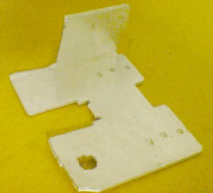

Normalerweise glühe ich solche Ringe in der Gasflamme aus - dann sind sie immer wieder dicht. Kupfer kann bis zur Rotglut erhitzt werden, bei Alu muss man aufpasen, dass es nicht schmilzt. Da gibt es keine Vorwarnung. Bei jedem Anziehen werden sie aber etwas dünner und wenn er nur noch ca. 1/3 der Nenndicke hat, sollte man ihn doch mal erneuern. In meiner ZXR hab ich einen selbstgebauten Dichtring eingebaut. Wollte 2008 einen Tag vor dem Instruktortraining noch Ölwechsel machen und der alte Dichtring war hin.
-Alukühlblech aus altem PC Netzteil (kein Strangkühlkörper, sondern echtes, nicht eloxiertes Alublech) zersägt
-Außenumkreis angerissen
-Mittig das Loch gebohrt
-außen grob mit Seitenschneider die Umgebung abgetragen
-Feinarbeit mit Feile.
Manche andere Hersteller bauen Dichtringe aus hartem Stahl und der Fahrer wundert sich, warum das Öl aus der Verkleidung tropft.

- kühlblech.jpg (13 KiB) 3236 mal betrachtet
