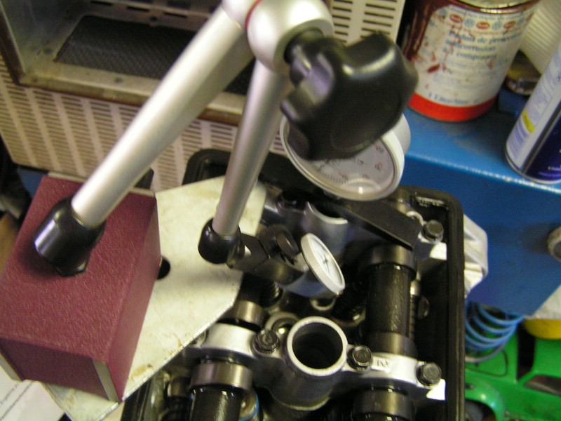

Re: L Nockenräder auf 9er Nockenwellen pressen
Nur für die Leute die sich das mit dem Steuerzeiten einstellen nicht vorstellen können ein Bild von der Nasenbohrer Team Seite:
