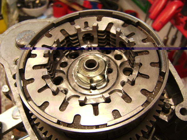

habe meine kupplung ausgebaut um die reibscheiben zu wechseln. nur zum spass habe ich mal die dicke der alten scheiben und die der neuen verglichen.
die sind genau gleich :oo: :oo: :oo:
kann man das so nicht messen???
hat das schonmal jemand versucht??
Ich habe keine Lust!!!!!!!

Ja, beim Einstellen der Kupplung hatte ich das auch mal festgestellt. Es tut sich sehr wenig.
Der Stahl ist in dem Fall eben der stärkere Verschleißpartner.
Wie es bei den Lamellen war, weiß ich nicht mehr.
Sie hatten auf jeden Fall auch immer die gleiche Dicke.
Denke zwischen Neuteil und gebraucht liegen auch keine Welten.
Ich habe eine neue originale Lamelle liegen, kann ich die Tage mal messen.
Wenn die Kupplung mit der Zeit Probleme macht, liegt es meist an zu geringer Reibzahl (Glätten der Oberflächen o.ä,)
und an zu geringen Vorspannkräften der Federn.

stahlscheiben habe ich noch gar nicht gemessen.
es geht nur darum das die neuen reibscheiben genauso dick sind wie die alten, aber die kupplung rutscht.
federn sind auch in der toleranz, öl ist es auch nicht- fahre seit knapp 10 jahren die gleiche marke und die gleiche viskosität
und nie damit probleme gehabt...

Stahlscheiben und Federn sind i. d. R. dafür verantwortlich, dass eine Kupplung rutscht. Das Thema Öl wurde absichtlich nicht mit aufgeführt.
Reibscheiben auszuwechseln ist zwar eine verbreitete Sitte, jedoch muss eine Kupplung schon massiv und wiederholt provoziert gerutscht haben, so dass die Oberfläche der Reibscheiben aushärtet.
Der Zustand der Stahlscheiben benötigt hingegen wesentlich mehr Aufmerksamkeit, Untermaß ist ein erstes Indiz dafür, dass die Scheiben ausgetauscht werden sollten, bei blanken und verfärbten Stellen kann man sich das Messen eigentlich gleich sparen.
Stahlscheiben übrigens nur auf der Kontaktfläche messen, bezieht man die Verzahnung mit ein, verfälscht sich der Wert und man hat meist nur wieder das Originalmaß der Stahscheibe.

habe 7x 2,3mm scheiben drin.
sind alle gekörnt (also original)
nicht fleckig und nicht verfärbt (auf der kontaktfläche) die spitzen sind leicht bräunlich bei 1-2 leicht bläulich
mach natürlich auch gerne mal nen wheelie oder nen burn out deswegen der verdacht das sie "verbrannt" sind
will auch nicht an den reibscheiben sparen (das ist mir egal) habe ja die neuen eh schon hier liegen.
geht mir grundsätzlich um die sache.
Re: "kupplungsreibscheibenverschleiss"
2,3 wurde durchgehend als Standard ab Werk verbaut.
Alles wo "Farbe" zu erkennen ist, würde ich wechseln. Wenn die "Körnungen" teils verwaschen aussehen oder sind, dito.
Wenn die Federn eher am Untermaß sind, ebenfalls raus damit. Du wirst auch feststellen, dass man bei der Federlängenmessung unterschiedliche Werte produzieren kann, wenn man die Federn dreht und an unterschiedlichen Stellen misst - nicht die Federspitze als Bezug nehmen!
Da Du ja die Reibscheiben bereits liegen hast, mach doch alles neu. Kostet nicht die Welt und den Ärger danach, falls es dann doch wieder Rutschen sollte, kannst Du damit quasi ausschließen.
Denke Deine Frage ist damit beantwortet - wirlich messbaren Verschleiß kann man an den Reibscheiben i. d. R. nicht feststellen. Tatsache ist, dass die Scheiben häufig gewechselt werden, obwohl gar kein Anlass besteht, das sind dann lediglich Verdachtsmomente. Möglich ist aber, dass die Oberfläche der Reibscheiben "sich schließt/zu glatt wird", eben bedingt durch provoziertes oder ignorierendes Durchrutschen lassen, wenn die Kupplung schon nicht mehr wirklich intakt ist und keinen korrekten Kraftschluß mehr realisiert.

@ Charles: das ist immer interessant mit den verstärkten Federn und die Meinungen dazu. ich frage mich da immer wieder warum. Miene Kiste hatte 34 000 auf der Uhr und die Kupplung rutschte bei 8 000 U/min. Ok damals war ich nitch nicht so fitt optisch sah für mich die alten Lamellen ok aus, Reibscheiben auch nicht blau. Habe die verstärkten federn verbaut, und seit dem ruhe die Kiste ist aktuell bei 126 000 km. da ist jetzt für mich die frage wenn ich alle 30t die original federn tauschen muss ob ich mit den verstärkten da nicht besser dran bin.
Das Problem mit den Simemringen bzw dem ein wirst du glaube ich immer haben egal ob die Serien oder verstärkten federn, die original kawa sind genauso alt wie die Mopeds die liegen nur so lange da auf Lager.
Die Druckstange ok habe meine bei ca 118 000 gewechselt weil sie zu kurz war
@ Hans: kontrolliere mal die Länge der Druckstange, irgend wo hier gibt es hier was dazu Mann kann die gegen einen Edelstahlstab tauschen, habe ich jetzt drin klappt super.
Falls du dir mal die mühe machen willst einfach die federn gegen die verstärkten tauschen und gugen ob das rutschen weg ist. die ebc habe ich jetzt 90 000 drin keine Probleme mit.
im übrigen schön wieder was von dir zu lesen
Beiträge: 3126
@hans
achte beim einbau auf die richtige seite der stahlscheiben. diese haben fertigungsbedingt eine scharfe und eine abgerundete seite.
die abgerundete muß so eingebaut werden, dass sie das öffnen der kupplung begünstigt. heißt - nach aussen zeigend
..........den weg zurück zeigen ihr dann schon die federn :lol:
tip: eine beilagscheibe unter den federn ist übrigens ein einfaches mittel den federn etwas mehr vorspannung zu geben :wink:
