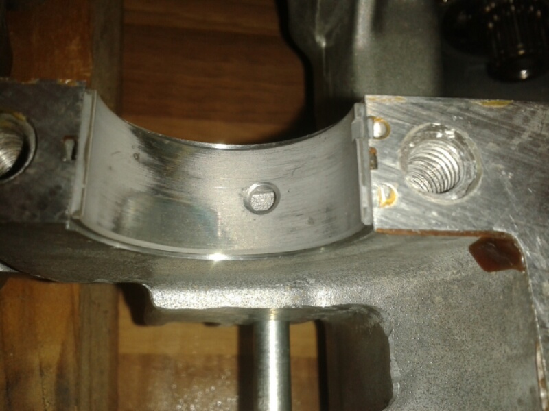

Hier mal die, die am schlechtesten aussieht - ist das 5. Lager (direkt bei der Steuerkette):
KW Lager 5_oben.jpg (128.58 KiB) 20034 mal betrachtet
Und hier die zugehörige untere Schale:
KW Lager 5_unten.jpg (160.22 KiB) 20034 mal betrachtet
Zuletzt geändert von Veidi am 28 Jan 2015 8:53, insgesamt 1-mal geändert.
Re: Lagerschalen - grundsätzliche Fragen
Ich wuerd sie so wieder zusammenbauen.
Das Lagerspiel ist absolut in Ordnung, was man da sieht ist lediglich die Beschichtung der Schalen, die kann man fast mit blanken Fingern runterreiben, das ist also vollkommen normal.
Alles fein.

Danke euch.
Beide Gedanken gehen mir auch durch den Kopf.
Taugen würden se noch, bloß falls doch neu - wieder die dicken blauen rein oder könnte man die schwarzen verbauen weil man damit noch unter dem Grenzwert bleiben würde, aber eben nicht mehr im Norm-Bereich?
Will mich nicht zu sehr aufs Kit-Handbuch versteifen, weil die gehen ja in nen Bereich von 0,05 bis 0,07 wenn ich das grad richtig im Kopf hab.
Aber will den Motor auch nicht alle paar tausend km auseinander machen und kontrollieren.
