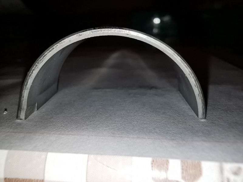

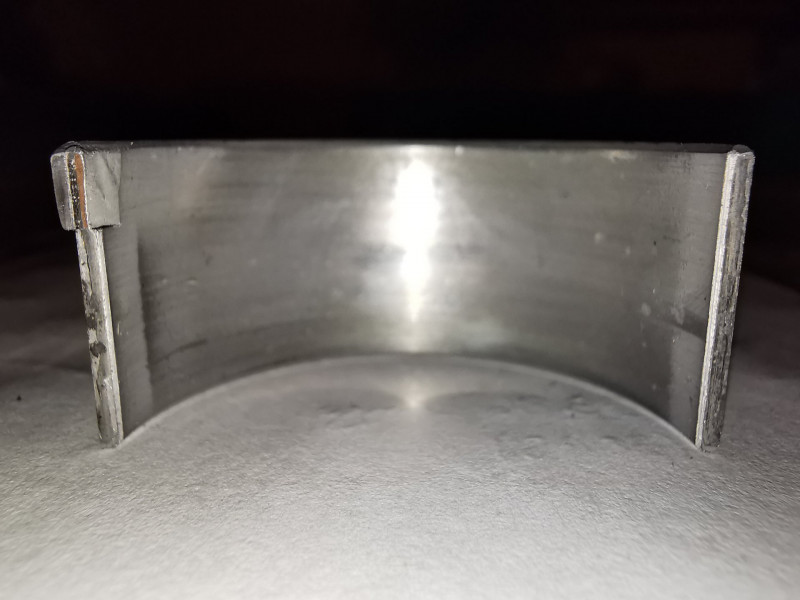

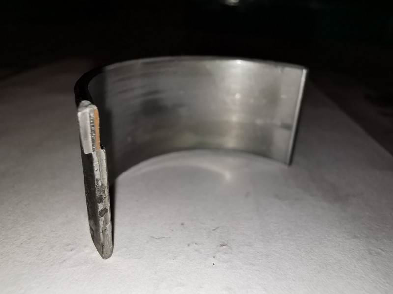

Beiträge: 3578
Re: Infos zu Lagerschalen, etc. benötigt + Suche nach Alternativen (JKLM7R)
So, Maße der Pleuellager, so genau ich es halt messen konnte.
Lager sind ja alle 8 gleich, aber hab mal die Maße eines zweiten Lagers in Klammern gesetzt, sofern ich was anderes gemessen hatte.
Alle Maße in mm
Kann - wenn gewünscht - auch noch zwei andere mal messen oder auch mehr, dann wird natürlich ein möglicher Mittelwert genauer.
Paar extra Bilder hab ich noch gemacht, weil ja auf einer Seite diese 5mm breite Ein- bzw. Auskerbung ist.
Die 18er Werte neben dem Lager sind natürlich die Breite - vergessen zum draufschreiben
Und ich weiß - die Bemaßung ist nicht konform gemäß einer technischen Zeichnung - aber sollte nachvollziehbar sein hoffe ich
