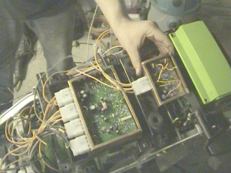

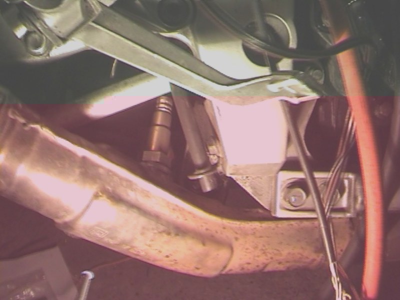

Von den käuflichen Systemen würde ich zu Trijekt raten. Man kann natürlich auch das MegaSquirt anpassen oder selbst was basteln (die Bilder waren unsere Master-Thesis). Obwohl das System recht improvisiert verkabelt war, lief es doch zuverlässig.
Preislich muss man mit über 1000 EUR rechnen. Die teuersten Komponenten sind:
-Drosselklappengehäuse mit Einspritzventilen und Drosselklappenpoti (ca. 200...250 EUR)
-Benzinpumpe
-Druckregler
-Sensoren (MAP, ECT, IAT, Lambdasonde)
-Steuergerät (Selbstbau 300 EUR Material)
-Kabelbaum...
Das Ergebnis:
-Motor springt sofort anch 2 Umdrehungen an
-Ca. 10% Mehrleistung
-Ca. 20% weniger Verbrauch
Technisch durchaus reizvoll, aber in einem Youngtimer sollte man den Originalzustand beibehalten. An die Leistung einer 10er kommt die ZXR auch mit Umbau nicht heran und das Material wird doch härter beansprucht wenn man die Mehrleistung nutzt.
-Benzinpumpe
-Druckregler
-Kabelbaum...
Das Ergebnis:

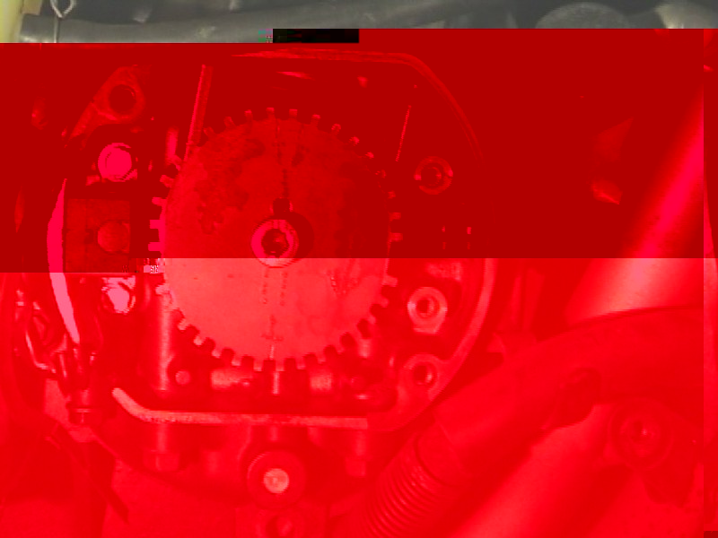

An der ZXR bietet es sich an, das Impulsgeberrad zu ändern. Wir hatten eine Stahlscheibe gebohrt und dann zu Zähnen gefeilt. Die Oszillogramme vom Drucksignal und Drehzahlsignal sind hier dargestellt. Da die Werks-CDI mit dem neuen Signal nicht kooperiert, wurde auch diese ersetzt. Das kleine Kupferkästchen ist die Zündung, das große Kästchen die Einspritzung. Controller war ein LPC2138. Der Entwicklungsaufwand war unnötig hoch, weil wir alle Funktionen in einem Controller kombiniert hatten.
Da sich die Schaltvorgänge (Ventile ein/aus) überschneiden können, ist die Programmierung nicht trivial. Wir hatten einen Zustandsautomaten programmiert, in dem eine dynamische Liste der nächstfolgenden Aktionen, wie z.B. Ventil 1 auf oder Ventil 4 zu, abgebildet war. Erledigte Ereignisse wurden aus der Liste gestrichen, neue Ereignisse einsortiert. Die aus Druck, Temperaturen, Drehzahl und Bordspannung berechnete Einspritzdauer war zeitlich genau festgelegt, wobei der Beginn des Einspritzvorgangs so vorherberechnet ist, dass das Einspritzende ungefähr an einer vorherbestimmten Kurbelwellenposition liegt. Die Einspritzdauer wurde alle 2 KW-Umdrehungen neu berechnet. Es gab einen Timer-Interrupt für das Einschalten der Ventile und einen Match-Interrupt für das Ausschalten. Kritisch war die Überlappung oder zeitgleiche Auslösung verschiedener Schaltvorgänge. Über den Abstand der Zahnlücken wurde die Drehzahl berechnet und dann mit einem Timer-Interrupt interpoliert. Auch wenn sich die Drahzahl zwischen den Lücken leicht ändert dürfen keine Ereignisse verloren gehen. Überlauf und Rüpcksetzung des Timers sind natürlich auch gesondert zu bewerten...
Würde ich das nochmal entwickeln, wäre je Zylinder ein separater Controller im Einsatz. Das würde die Programmierung extrem vereinfachen.
Und dann haben wir tagelang nach scheinbaren Softwarefehlern gesucht, bis ein Problem der Hardware als Ursache herauskam. Z.B. streute der Anlasser in den Kurbelwellensensor, so dass die Position fehlerhaft gemessen wurde. Oder beim Abstellend es Motors blieb ein Einspritzventil offen stehen und der Zylinder lief voll Sprit...
War insgesamt ein sehr interessantes, aber auch extrem anstrengendes Projekt. Lästig war das Adaptieren des Kennfelds. Jeder lastpunkt muss einige zeit gehalten werden und auf der Straße ist das recht gefährlich. Die Hinterradbremse hält das nicht und das Vorderrad rutscht weg, wenn man es übertreibt. Rollenprüfstände gehen längerfristig nur bei ca. 100PS weil sonst der Reifen verbrennt und man kann nicht mehrere Einflüsse gleichzeitig adaptieren. Soll heißen, dass z.B. die Motortemperatur konstant sein muss, wenn das Kennfeld angelernt wird. Sonst überlagern sich Effekte, die man in getrennten Kennfeldern einlernen muss (DJ Kennfeld und z.B. Temperaturabhängige Anreicherung).
