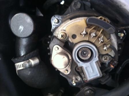

Re: Probleme
- 12,44 V Messung bei beruhigter Batterie
- 11,97 V wenn die Zündung an ist
- 14,85 V bei Standgas nach dem Starten ohne Verbraucher 1.500 U/min
- 13,00 V bei Standgas nach dem Starten mit Verbraucher 1.500 U/min
- 14,75 V bei Standgas nach dem Starten ohne Verbraucher 3.000 U/min
- 14,40 V bei Standgas nach dem Starten mit Verbraucher 3.000 U/min
- als mein Lüfter einsetzte waren es 14,65 V
Hab den Deckel meiner Lima runter unter wo soll da ein Riemchen sein???
Anbei ein Foto, hoff es klappt mit dem hochladen

Re: Probleme
Grege hat geschrieben:Hab jetzt folgende Werte gemessen:
aber deine Batteriewerte sagen iegtl schon aus dass die Lima Ströme produziert... ergo sollte der Riemen auch vorhanden sein. Also dann wohl doch eher die Spritpumpe oder so.... schade.. hätte einfach sein können
ääääggggghhhhh, lies dir noch mal meine Anleitung durch
du musst von Oben an die Lima rann....sprich Tank runter, Luftfilterkasten runter und dann siehst du da ne Plastikabdecjung und den Riemen...wenns gut läuft.
