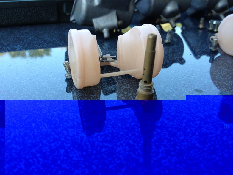

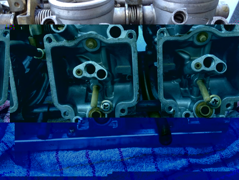

Hier die ersten Bilder vom Vergaser:

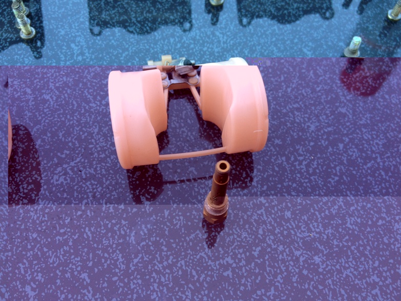

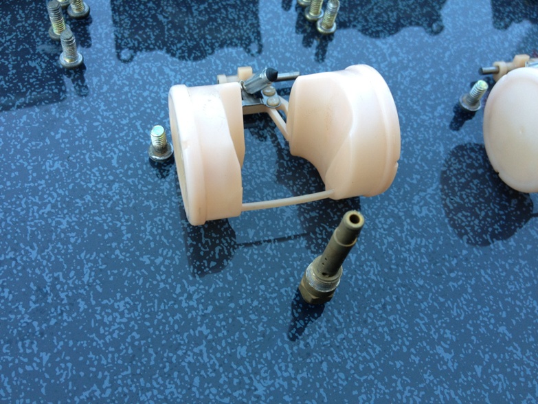

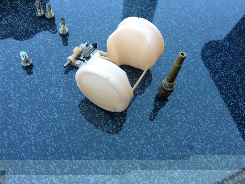

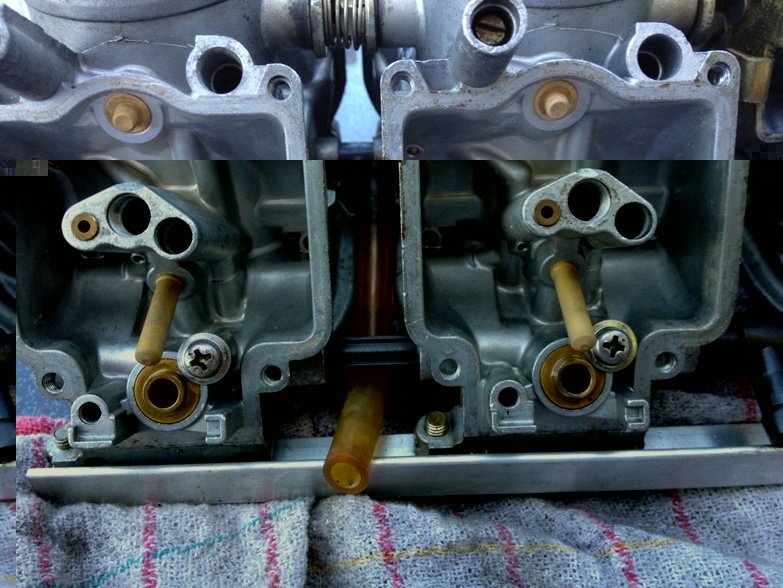

Noch ein paar:

Habe jetzt die Düse, die Leitung vom Zulauf des Sprit bis zur Schwimmernadel und alle anderen Düsen gereinigt.

Brinmg's trotzdem zu einem Laden mit Ultraschall. In den Vergasergehäusen sind mehrere feine Kanäle, die sich von hand nur unzureichend reinigen lassen.
Bei den Düsen auch die Löcher am Ende reinigen. Dazu Kupferlitze aus einem Stromkabel benutzen. Keine Eisendrähte einsetzen, diese beschädigen die Oberfläche der Bohrung.
