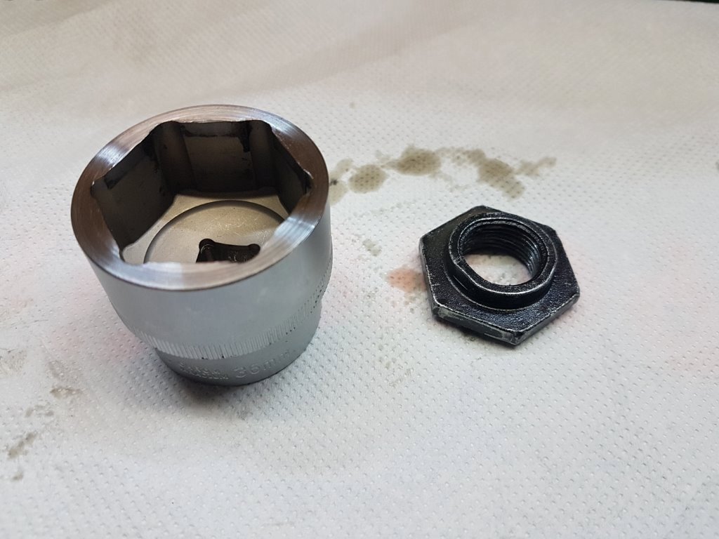

Ne ganz normale 36er Nuss kannst auch so bearbeiten, das se bis nach unten greift.
Geht auch ohne Drehbank - Schleifmaschine, Flex, Feile - dann Material weg bis die Flanken greifen - klappt genauso und tut bei mir ihren Job einwandfrei :thumpsup:

Und wie Veidi es schreibt - ohne Entfernen der Fase an der Nuss, wird das wahrscheinlich in die Hose gehen. Ob die Nuss Standard oder „Vielzahn“ hat, ist dabei unerheblich.

Ich glaube, das war ne ganz normale Nuss von BGS, ohne irgendwelche superd-duper-grip-lock-Geschichten (bin kein Fan von).
Abgedreht, bis alle Fasen runter waren, und dann noch leicht die scharfen Kanten gebrochen. Auf nem Bandschleifer würde es aber auch gut gehen.

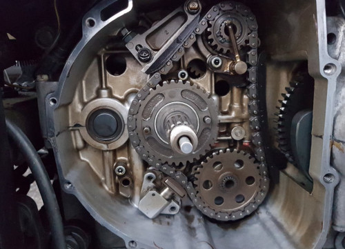

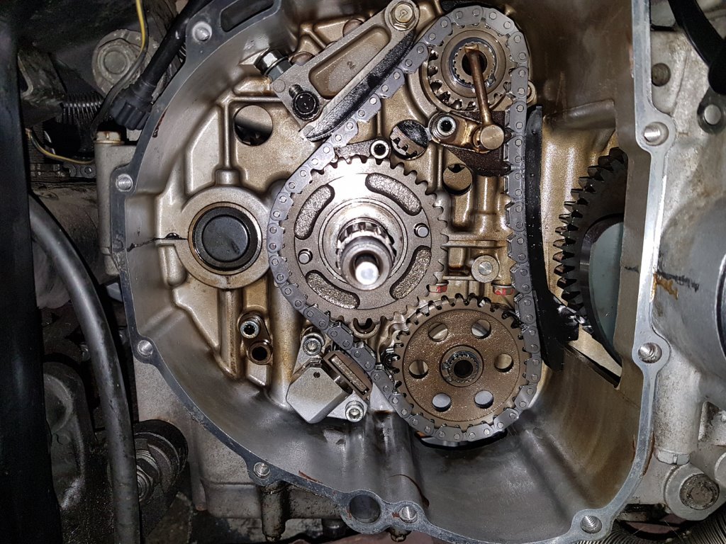

Bei Gelegenheit dann auch die Limakette wechseln (alle 40 TKM hat sich als ein guter Richtwert erwiesen), hier der Unterschied nach ca. 35TKM.
