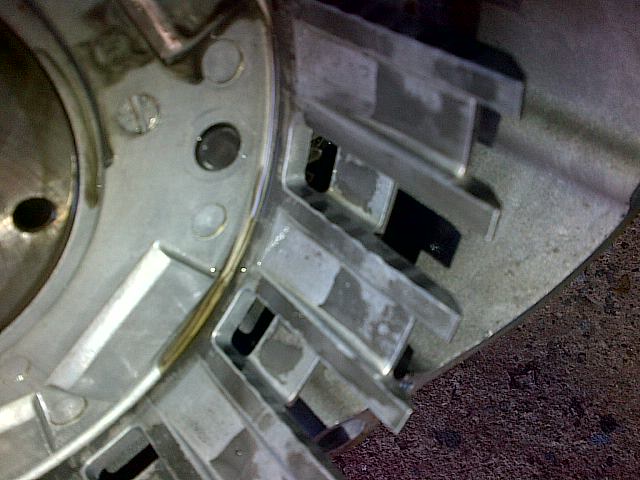

Mir ist auch noch aufgefallen, dass die Beläge stark aneinander kleben. Als ich eine Lamelle herunternehen wollte ging das ges. Packet mit. Ist das normal?
Das der Antrieb so ganz lastfrei werden soll kann ich mir nicht vorstellen?!
Ausserdem hat der Kupplungskorb kleine einkerbungen von den Lamellen (Max.0.5mm tief) kann das auch Probleme bereiten?

Re: krachen beim schalten im warmgefahrenen Zustand
Bei 0,5 werden die Probleme nicht lange fern bleiben.Wenn die zu tief werden geht die Kupplung nicht mehr auf.
Das sich das Scheibenpaket zusammensaugt ist aber normal.
Wenn die Rattermarken nicht scharfkantig sind, würde ich das erstmal so lassen. Die Kupplung wird ja nahezu lastfrei gezogen und dann gleiten die lamellen die Schräge hoch.
Habe nochmals genau geschaut also scharfe Kante ist keine. Bzw. Nur an an der eingerückten positon auf der linken Seite aber in die Richtung muss sie ja nicht mehr weiter.Frank hat geschrieben:Wenn die Rattermarken nicht scharfkantig sind, würde ich das erstmal so lassen. Die Kupplung wird ja nahezu lastfrei gezogen und dann gleiten die lamellen die Schräge hoch.

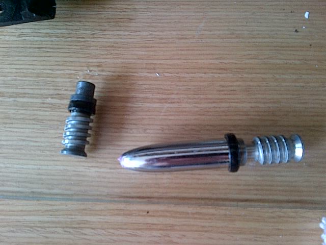

Hey Leute habe mich däzu entschlossen die Kupplungshydraulik neu zu machen. Nur bekomme ich diesen Dichtring nicht rauf gibt es da einen Trick?
Sorry Foto Upload mit Handy klappt manchmal nicht.
Hab mir schon was mitn kubelschreiber gebastelt. Dichtung sitzt nun ganz ohne "mit der Schraubendreher umnudeln"
- IMG-20150706-00811.jpg (43.36 KiB) 25326 mal betrachtet
ach, sag doch gleich, dass es dieser war
