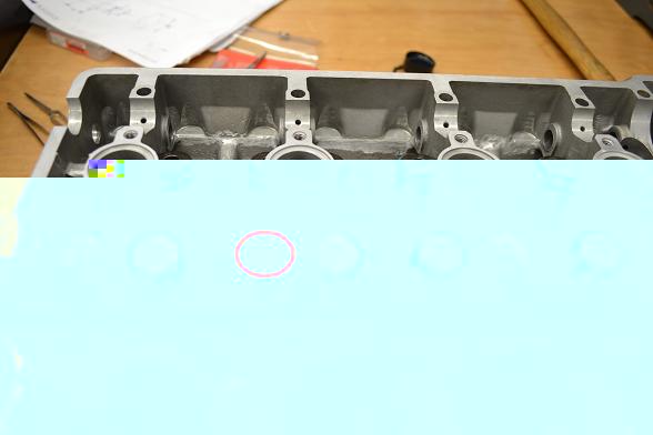

Re: Ventile einstellen, wie macht ihr das normalerweise?
da ich bei dem anderen thema kein foto einfügen kann, mach ich´s hier.
so schaut es aus ohne shims ! man sieht die oberseite vom ventilschaft und das loch im ventilteller
Zuletzt geändert von Windy-ZXR am 07 Sep 2016 18:50, insgesamt 2-mal geändert.
Würde also im Umkehrschluss heißen, das die shims nicht viel dünner sein sollten, als der Sitz im Ventilfederteller tief ist --- oder?
Ohne kannst auf jeden Fall nicht fahren!

In meinem Fall, wo ich auf allen 8 Einlassventilen Null Spiel hatte, habe ich jetzt folgende Shims getauscht:
6x 2,40 -> 2,15mm und 2x 2,35 -> 2,10mm
Damit bin ich bei 5 Ventilen gut im Toleranzbereich, bei 3 aber genau auf der unteren Grenze von 0,15mm Spiel.
Erstmal habe ich alles wieder zusammengebaut und war sehr froh, dass der Motor auf Anhieb (naja, nachdem die Schwimmerkammern gefüllt worden sind) ansprang
Nächstes Jahr, nach max. 1000km, werde ich dann noch mal das Spiel messen und bei Bedarf die dünnsten Shims von 2,00 einsetzen.
Danke soweit für eure Hilfe
