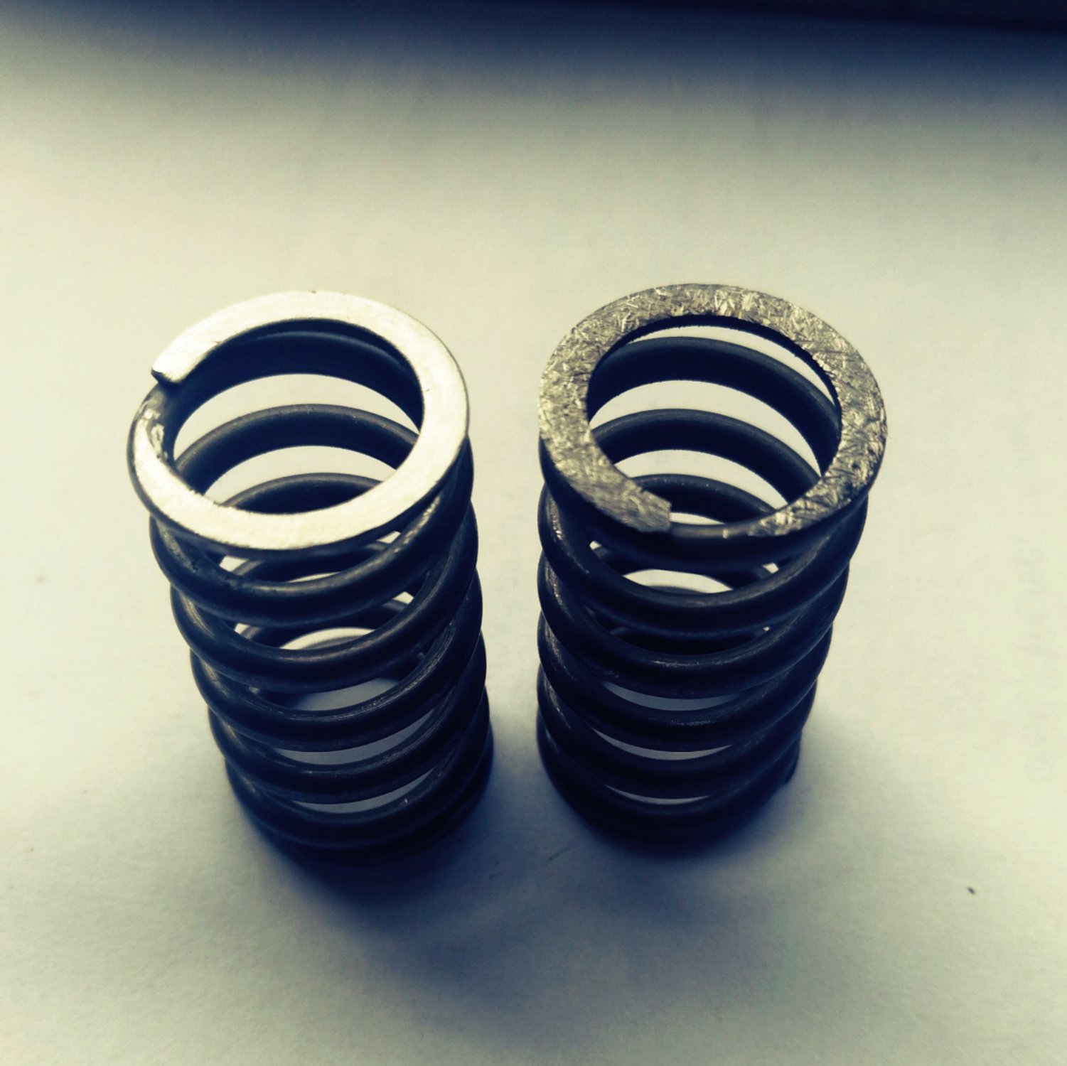

Weis jemand vielleicht wie kurz maximal die alten Federn sein dürfen? Wollte die drei besten nehmen und die haben 34mm und die neuen verstärkten haben 36 mm. Kann ich das so einbauen? 3x 34mm und 3x 36 mm?

wobei da noch die Frage wäre, ob man mit den normalen Federn bei dünneren Scheiben noch zurecht kommt.

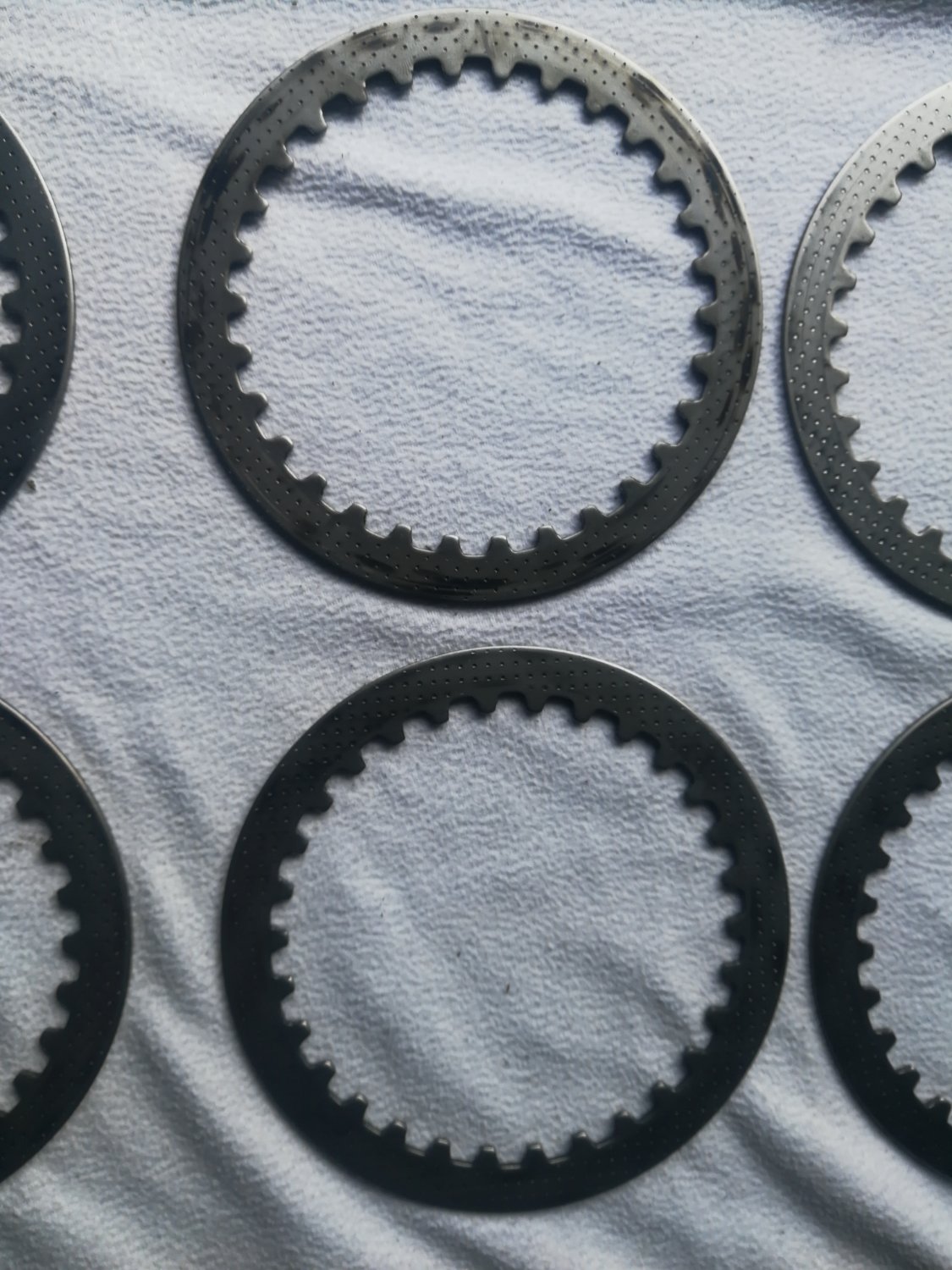

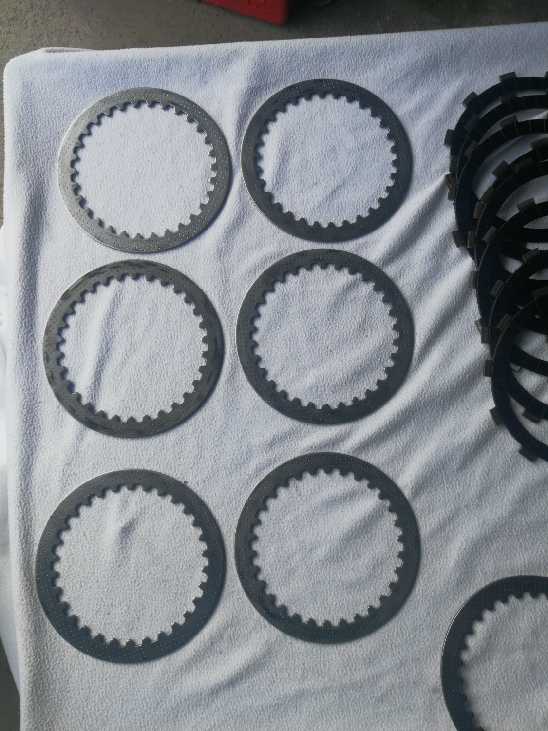

Jetzt muss ich ma wieder Foto Posten
Zwei Scheiben weisen Flecken auf, die restlichen sind in ordnung.die Reinscheiben sehen auch noch gut aus. Die Federn sind schon etwas Ausgenudel.
Die Stahlscheiben waren teilweise andersherum drauf also nicht alle in eine Richtung.
Ich kann jetzt die Stahlscheiben wieder einbauen mit neuen Reinscheiben und drei verstärkten Federn oder die oben genannte Kombi mit drei oder sechs verstärkten Federn. Ich muss dann vorher prüfen ob die Kupplung extrem schwer geht oder nicht.

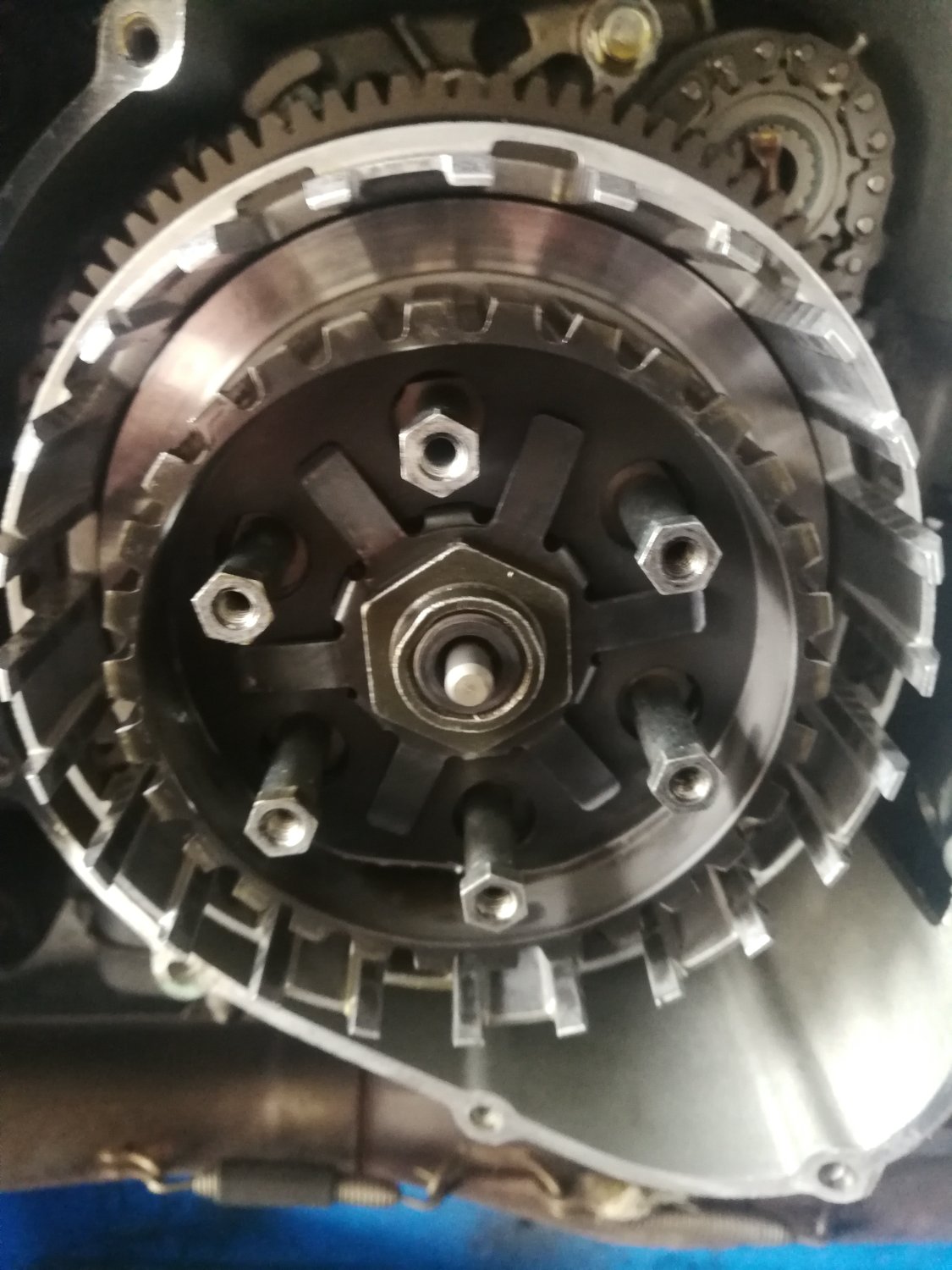

Die Kette dahinter lass ich besser machen. Die Schraube ist noch an drei Punkten zusammen gedrückt gegen losschrauben.
Die antihopping Feder sieht auch noch gut aus.

Die angelaufenen Stahlscheiben sind Schrott.

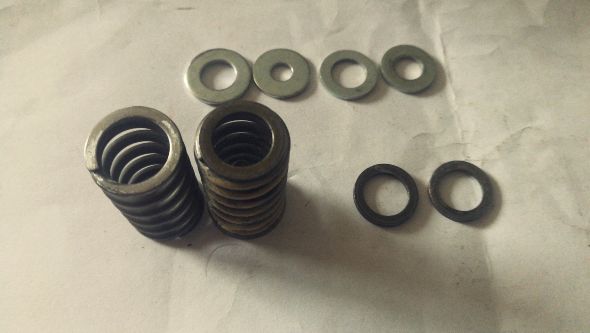

Na, weil wenn man nicht mehr mit dem standardmäßigen Kupplungspaket unterwegs ist (dünnere Scheiben), hat es die gleiche Wirkung,
als wären nun die Federn um soundso viel kürzer. Manche Leute nutzen dann weiterhin die originalen Federn (soweit noch maßhaltig),
unterlegen die dann aber um ein entsprechendes Maß, um wieder auf die gleiche Vorspannung der Federn zu kommen.
..hab ich mal gehört.
Die ein wenig krummen Maße für solche Unterlegscheiben können da den Einsatz stärkerer/längerer Federn (oder 3x+3y Mix) attraktiv werden lassen.

Gut ich kann es Mal austesten wenn nicht klappt dann baue ich wieder auf original um. So viel Arbeit ist es nicht. Der Reiz ist nun mal da es auszuprobieren ob es wirklich stimmt daß es besser ist mit den oben genannten Scheiben und Drei verstärkten Federn. Wo kommen die unterlegscheiben hin bei den kürzeren originalen Federn, oben oder unten?

Die Rattermarken hättest wenn, dann in den Nuten, wo die Lamellen drin laufen.
Auf deinem letzten Bild oben rechts kann man z.b. welche erkennen. Diese Wellen da drin sind gemeint.

da oben am kopf die blechhülse die feder hält, hab ich mich für unten, also an der kupplungsnabe, entschieden.Holzstange hat geschrieben: ↑21 Mär 2021 15:38Wo kommen die unterlegscheiben hin bei den kürzeren originalen Federn, oben oder unten?

Jo geht ja nicht anders, wenn man nur ein paar Sorten von unterlegscheiben zu Auswahl hat. Habe jetzt meine 2 Std. Freizeit genützt und die Federn oben poliert und unterlegscheiben ausgesucht, gewogen und vermessen. Aus Titan wäre natürlich optimal als aus Stahl . Die leichtesten die ich habe wiegen 1,7 Gramm. Eine liegt auf und die zwei rechts daneben.

Also meine Unterlegscheiben passen da nicht so einfach drauf, sind zu locken drin oder die müssen bearbeitet werden. Habe die Federn jetzt ohne Unterlegscheiben drauf gemacht und die Kupplung geht schon mal im trockenen ganz gut und geht nicht zu schwer, eigentlich geht die normal.

Ha - da hatte ich doch im Sinn, dass es bei mir damals irgendwie doch nicht so einfach war, wie einfach nur ein paar gewöhnliche Unterlegscheiben zu nehmen.
Ich glaub, da hatte ich mir welche aus Alu passend gefeilt.
