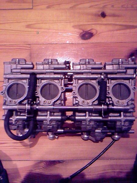

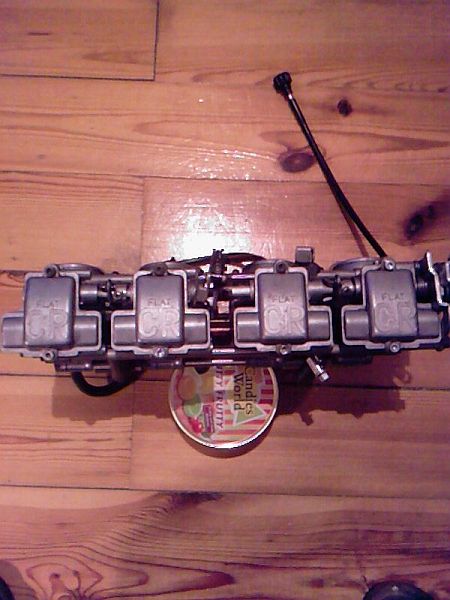

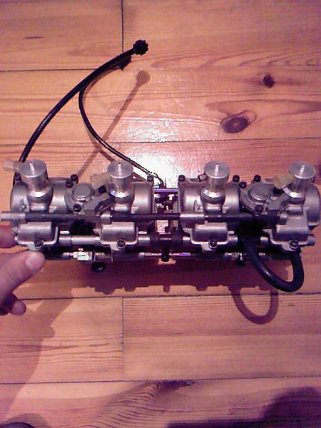

Bin günstig an Keihin Flachschieber Vergaser gekommen. Durchmesser 39.
Und dazu hab ich ein paar Fragen...
Hab mal ein bißchen rumgelesen und wie ich es verstanden hab, gehört der Schalter oben zu einem Magnetventil,
das mit den Beschleunigerpumpen zusammenarbeitet. Da aber meine CDI sowas nicht kennt, ist es für mich überflüssig, oder?

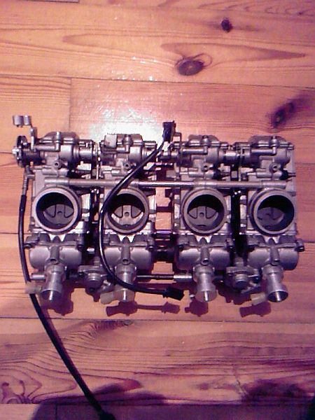

Hätte noch ne Frage zu dem Schlauch in Bild 4 unten links. Der verbindet die Spritleitung mit nem Ventil oder sowas in der Richtung. Ist das so in Ordnung?
Des weiteren wäre ich über einen Anhaltspunkt für die Bedüsung dankbar.
Hab einiges gelesen... Hauptdüse 155 - 160, Hauptluftdüse 200, usw.
Kommt das eurer Meinung nach hin oder lieg ich da voll daneben?
Von der Bedüsung von meinen Gleichdruckvergasern werd ich wohl nicht drauf schließen können, oder?
Und wie läuft das genau mit den Ansaugstutzen?
Ich werde die Vergaser mit Luftfilterbox (normale Box; keine Kitbox wo die Vergaser innen drin liegen) betreiben, müssen dann die beiden Düsen innerhalb des Stutzens liegen, oder außerhalb?
Kann mir da vielleicht jemand weiterhelfen?
Wäre super....
Gruß Tobi

Die Düsen liegen in einem extra Kanal im Plastikflansch am Gaser (gehen also in die Airbox)

Beitrag von dr.bruno »
zwischen #2 und #3 kommt die kraftstoffleitung von der Spritpumpe an. links zwischen #1 und #2 haste noch nen zusatzanschluss, braucht man aber nicht. de musste zu machen (blindstopfen z.B). von diesem geannten anschluss geht jetzt ein schlauch auf den 1. gaser. da kommt normalerweise der schauch vom magnetventil an. diesen anschluss musste auch verschließen, da du kein magnetventil hast.
fang bei der serieneinstellung des K-Modells an. von der basis ausgehend kannste dich dann ran tasten an das setup für den 9er. so arg viel drüber wird das wohl nicht liegen. lamdasonde haste hoffentlich? ohne würde ich garnicht anfangen.
ich meine es waren 195/200 HD im Gaser mitm M/L Kopf und 9er Kolben.
bissel viel oder? die karre ersäuft doch im sprit. glaube nicht dass du mit serienequipment (airbox, NW, NW-Räder, Auspuff) so einen hohen füllungsgrad hinbekommst um mit ner 200er HD fahren zu können. der 94er kitmotor hat als ausgangsbasis ne 165er HD düse drin. Und der motor bekommt deutlich mehr sauerstoff zur gemischaufbereitung als der 9er Motor mit serien eierbox. viel hilft nicht zwangsläufig auch viel. der ZK der JKLM ist der gleiche. da gibts keine unterschiede.
