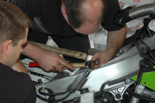

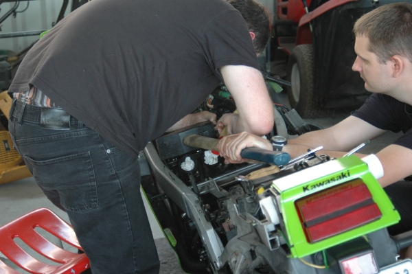

DerP hat geschrieben:Genau diese Hammer,Körner,Fäustel Methode ist einfach und sicher!
Sieht dann so aus: 8)
LG Ilko

Beitrag von DerP »
Ja kommt fast hin!
Bei mir war's ne rote H,einer ohne Haare und der andere dafür mit umso mehr Haaren.... aber sonst sah es bei mir auch so aus! :mrgreen:

:lol: Die Fotos sind von Armins SWE im Juli 2009.
LG Ilko
