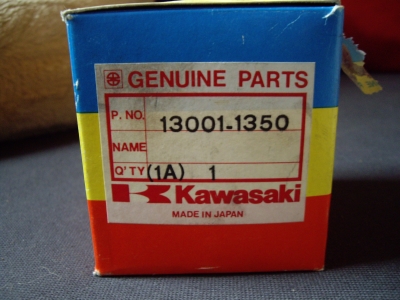

Beitrag von Superburschi »
hab hier 4 nagelneue Kolben, mit der Part Nummer 13001-1350. Hab die damals mit ein paar anderen Teilen zu meine ZXR dazu bekommen, weiß jemand für welche Motoren die sind? Danke für eure Hilfe.

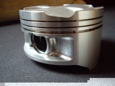

mcm-racing
Beiträge: 438
Re: Info zu Kolben (PN 13001-1350) gesucht
Beitrag von mcm-racing »
Mach mal ein bild von den kolben

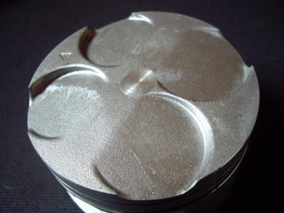

Superburschi
mcm-racing hat geschrieben:Mach mal ein bild von den kolben
bitte sehr, bei einem kitkolben müssten die vertiefungen für die ventile eigentlich tiefer sein.
Dennis
Beiträge: 2777
Beitrag von Dennis »
Catweazle hat geschrieben:aber es muss ja nich die Original Packung sein... steht evtl noch was im Kolben selber??
Es ist offenbar die Originalpackung. Die Teilenummer passt zu Kolben, allerdings steht nich dran, wo die verbaut waren -> http://www.ronayers.com/ProductDetails/N/687/SKU/164856" onclick="window.open(this.href);return false;
91/92/93/94er Kitkolben scheinen's auch nicht zu sein, hab ich nachgeschaut in Kit-Whbs.

mcm-racing
Beiträge: 438
Ist ein K,L,M Kolben :)

Superburschi
mcm-racing hat geschrieben:Ist ein K,L,M Kolben :)
also wie ein 13001-1347?
mcm-racing
Beiträge: 438
Superburschi hat geschrieben:
Ja genau

morsekegel
Beiträge: 275
Registriert: 22 Sep 2002 14:27
Beitrag von morsekegel »
hallo
steht als kolben im 91er kit handbuch
gruß marco
