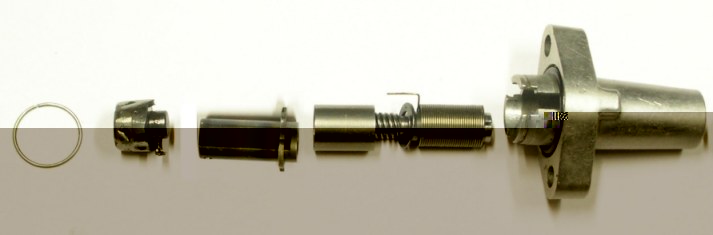

Der Kopf am Spannstift ist verschleißfrei, so dass ein Nachbau / Umbau nicht erforderlich ist. Bei unzureichender Kettenspannung gibt es nur drei angemessene Möglichkeiten:
-Spannung des Spanners ist im letzten Ende des Spannbereichs zu gering -> Spanner zerlegen. Feder auf angescheuerte Stelle im Bereich des Arms zum Gehäuse hin prüfen, wo die Hülse drauf scheuert, ggf. Feder nachbauen. Spanner zusammenbauen und ausreichende Vorspannung der Feder sicherstellen. Aufpassen dass die Feder nicht zwischen Hülse und Gehäuse durchrutscht (habe meinen Spanner umgebaut mit anderer Hülse).
-Kette gelängt: neue Kette einziehen und mit Hammer vernieten. Da sich diue Steuerzeiten verändern, ist eine Verlängerung des Spanners unsinnig. Zudem verschleißt die Spannschiene schneller, wenn die Kette weiter durchhängt. PFUSCH!
-Spannschiene verschlissen: Schiene nachbauen und ersetzen.
- spanner-h2.jpg (17.92 KiB) 4329 mal betrachtet
