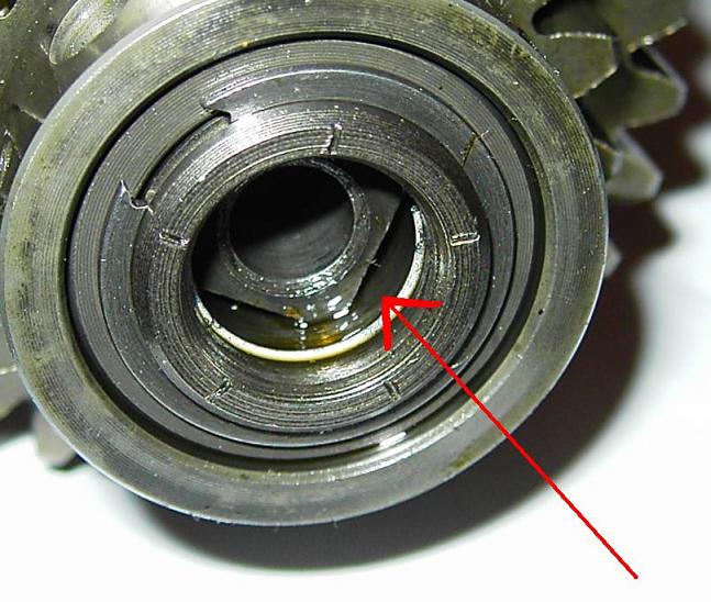

so jetzt nach langem überlegen denke ich das irgend etwas an der getriebewelle ist wo die kupplungsstange durchläuft und zwar das ist so ein viereckiges teil in der welle drin von links aus gesehen das verhindern soll das die kupplungsstange nicht hängt und dahinter noch eine führung damit die kupplungsstange in die richtige position bleibt
denke mal das entweder die führung in der mitte von der welle oder eben dieses viereckiges
teil irgendwo hängen bleibt und sich verkantet (aber dann müssten macken an der kupplungsstange sein oder?? )

Gehe mal davon aus das er die "Führungshülse" meint .
Auf dem Fiche Teil Nummer 92028B direkt unter dem Pfeil.
Laut dem ist da ein Nadellager drunter, aber so wie du es beschreibst, könnte der Leerlauf im Getriebe nicht richtig stehen oder irgendwas in der Ölwanne sein.
