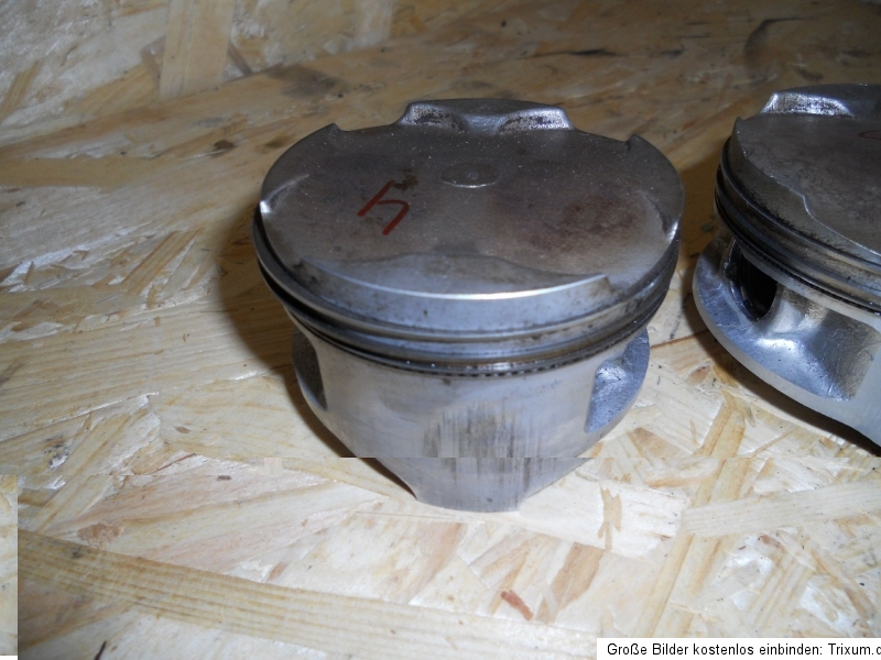

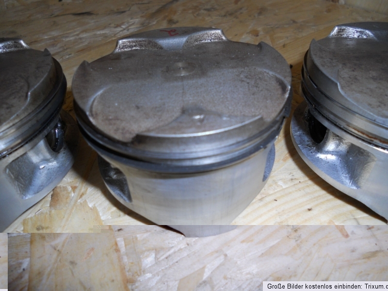

Hier mal ein Bild von Kolben. Wenn solche Kolben drin sind, dann ist es sicher schon mal kein J Motor, sondern ein K, L oder M Motor. Wie die J Kolben jetzt aussehen, weiß ich im Moment nicht genau. Aber sie sind wohl etwas flacher und haben keine so hohe Verdichtung. Auch die Quetschkanten könnten kleiner sein und die Ventiltaschen evtl. tiefer.
Dann weiter mit der Getriebeprüfung wie oben.

An Hand der Kolben sollte es ein J Motor sein.
Aber mal abwarten was die anderen Herren noch meinen.
