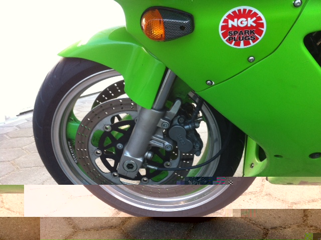

Also es ist auf jeden fall eine L die mal Umgebaut wurde! Das Typenschild ist leider nicht mehr vorhanden, ist aber den Papieren
zu entnehmen. Die Gabel ist letzten Herbst gemacht worden ( Standrohre und Simmeringe neu ). Die Kette könnte allerdings ein bischen lasch sein, glaube aber nicht das es daher kommt.
Bilder hab ich angehängt.
MfG Jan

das IST ne M.

So ists :!: Und zur Laufleistung hast dich immer noch nicht geäußert.

Achso, dann hat das Töff mal einen Austauschrahmen (nebst den anderen Komponenten) bekommen, denn deiner ist ursprünglich von der M.

M hat den Viereckigen Einsatz an der Schwingenachse. Zudem ist eine Gabel mit Druckstufeneinstellung verbaut, am Federbein ein externer Behälter.
Das sind die außerlichen Merkmale. Dann noch Flachschiebervergaser, ein anderes Getriebe als L und eine Einzelsitzbank.
