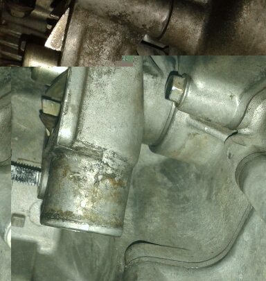

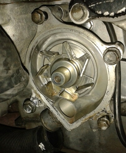

Re: Wasserpumpe Dichtsatz
Ich hab heut mal meine wapu raus und mal paar Fragen...
Wenn die beim Gehäusedeckel raussifft, wie kann dann da dieser Dichtsatz abhelfen bzw warum?
Oder sifft es dann dort raus, wo wie wapu im den Motor gesteckt wird?
Hab mal zwei Bilder gemacht. Das eine is die wapu ohne den Deckel und das andere ist von unten fotografiert, wo sie in den Motor geht.
Da zirkuliert doch eh Wasser - also wenn da was sifft nach außen, is es doch maximal die Deckeldichtung, oder nicht?
Oder kommt dann hier Wasser raus
Sieht man schlecht, ist der Teil, wo die Pumpe im Motor sitzt.
Hatte sie raus, der Ring gegen das Öl ist dicht, kein Wasser im Öl oder anders rum.
Was mir halt nicht eingeht, ist, wie da diese Dichtungen um die Welle schuld an nem Wasserverlust sein können. Eben weil ja um das Rad immer Wasser ist und da die einzige Dichtung nach außen hin die vom Deckel ist..
