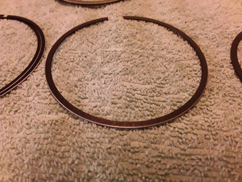

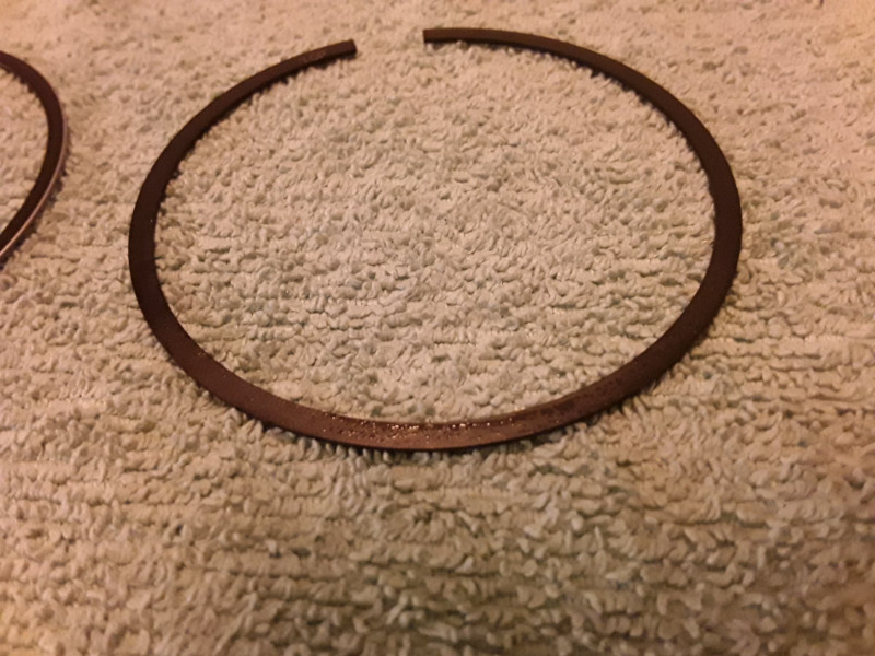

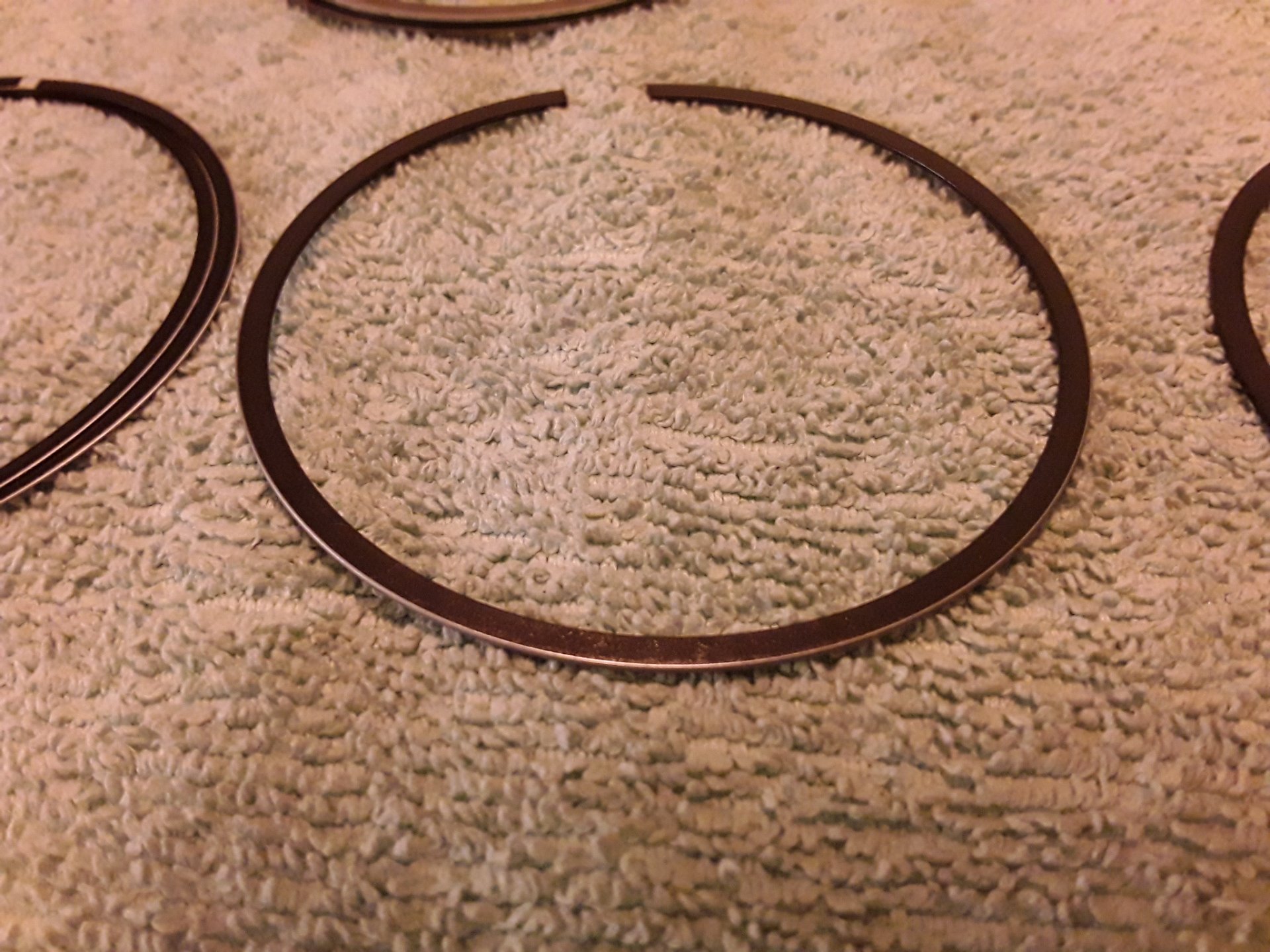

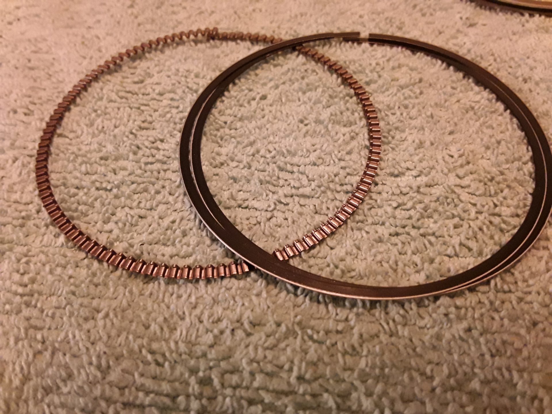

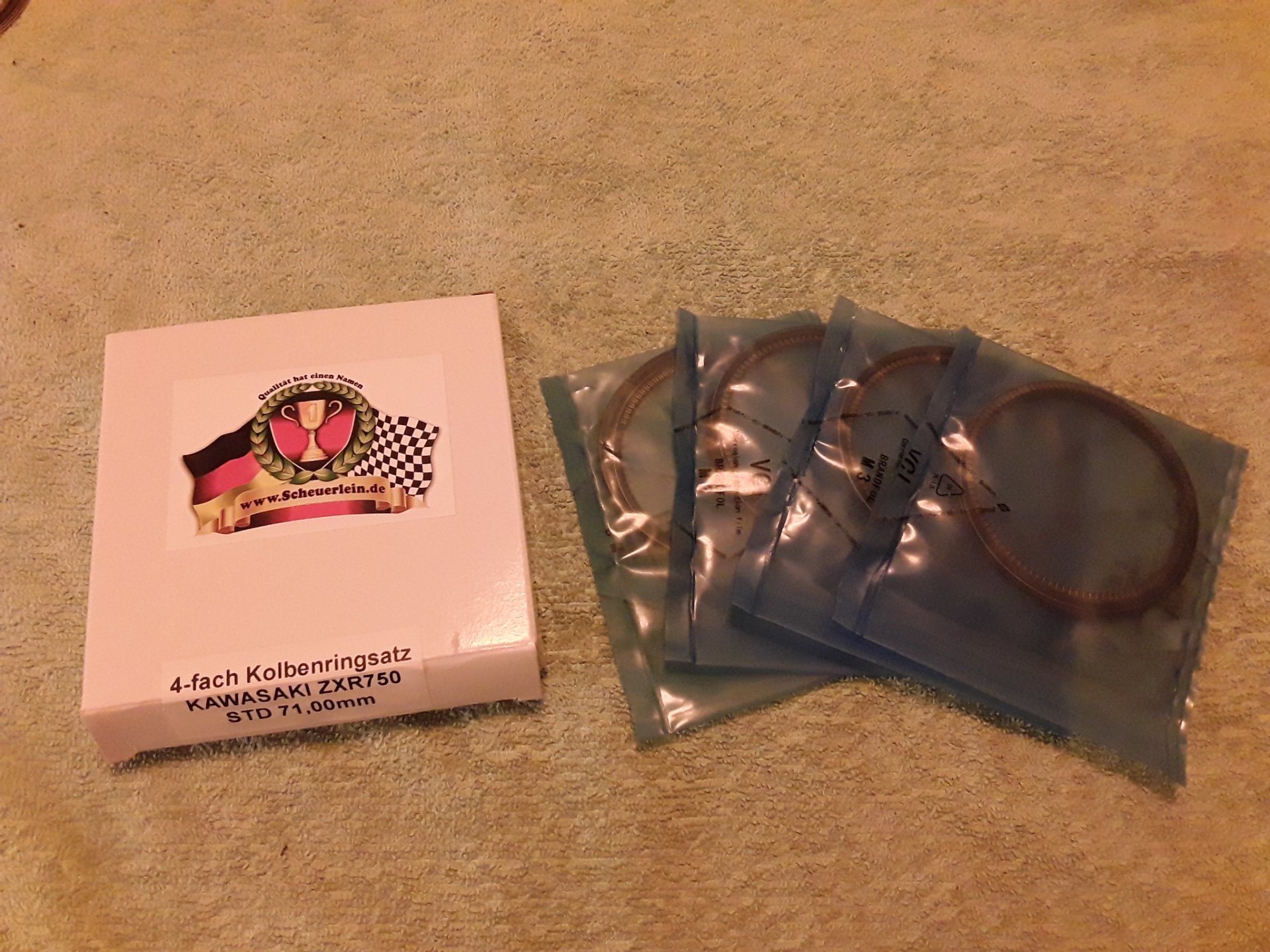

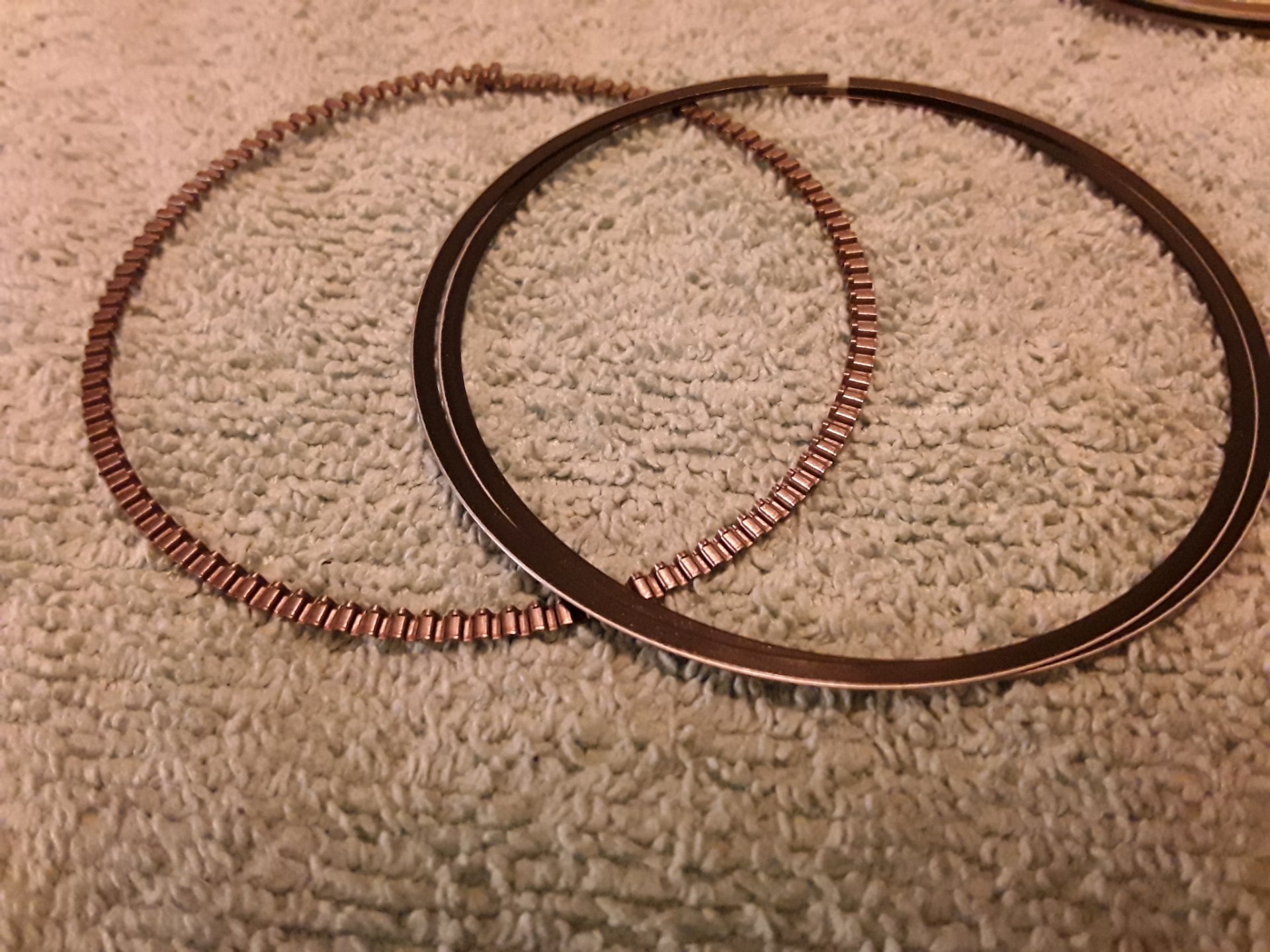

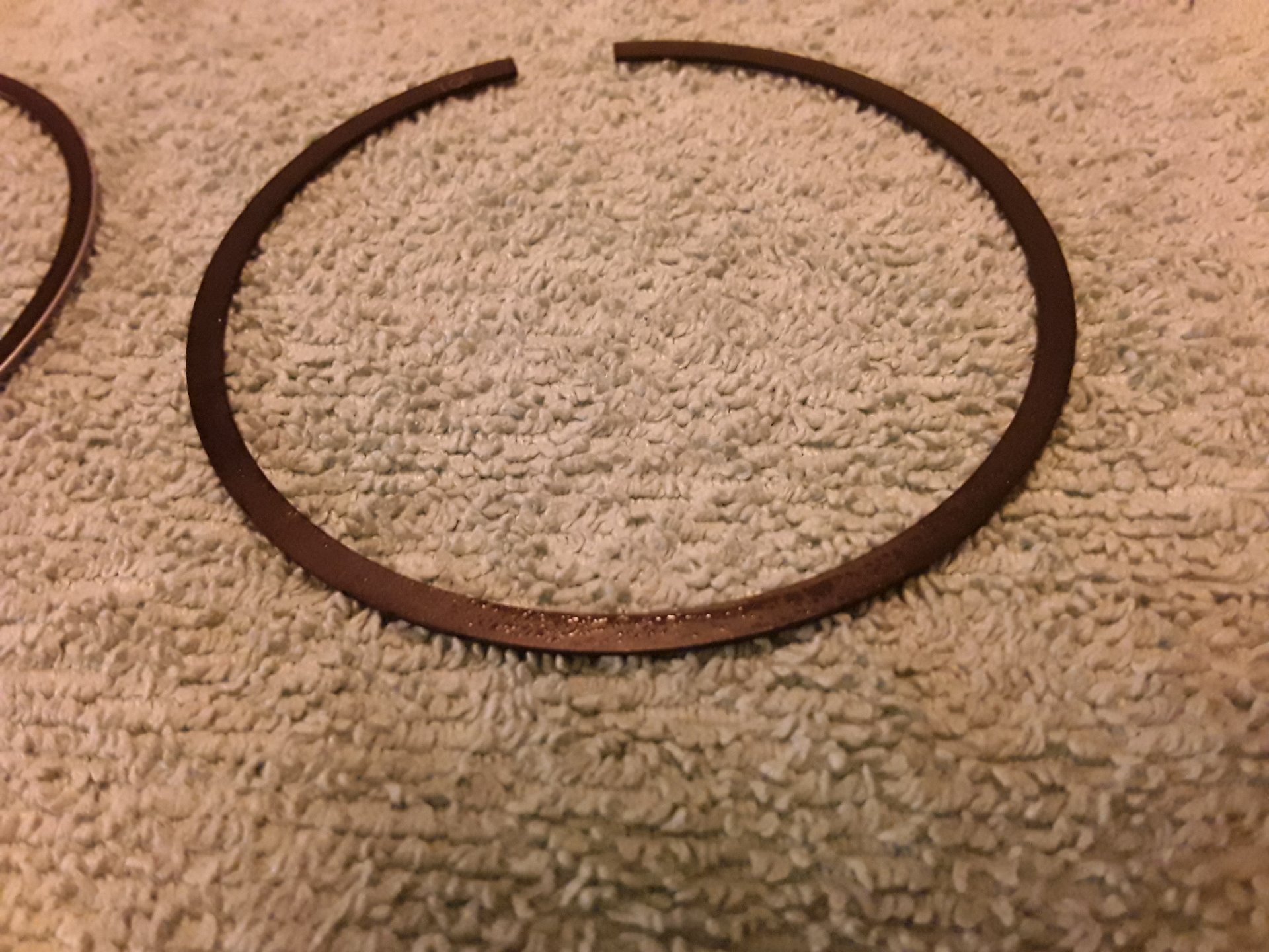

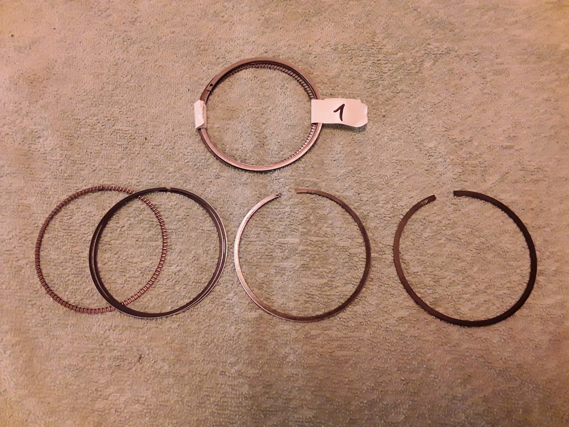

Ok ich hatte zwecks richtiger Auswahl der Honbürste mit Scheuerlein telefoniert und bei der Gelegenheit nach Kolbenringen gefragt und was es mit den Verbesserungen auf sich hat. Er sagte mir, bei vielen älteren Motorrädern sei über die modernen nachgefertigten Kolbenringe was zu holen, aber bei Motorrädern ungefähr ab den 90ern wären sie praktisch ausgereift und die original Ringe und seine nachgefertigten sind gleich gut.
Da ich das gut und ehrlich fand und die Scheuerlein Ringe etwa 50€ günstiger sind hab ichs mal mit denen probiert. Erweitert ja auch die Ersatzteillage.
Auf den Bildern sieht man, das Set ist genauso aufgebaut wie die originalen. 3 teiliger Ölabstreifer und zwei Kompressionsringe, wobei der 2. wohl auch Minutenring genannt wird. Dieser hat eine Bezeichnung, die nach oben gehört und ist komplett schwarz beschichtet. In der mitgelieferten allgemeinen Anleitung steht nicht genau, was es ist. Es steht da die DLC Beschichtung ist fast schwarz und wird vorwiegend bei Alusil oder Nikasil Zylindern verwendet. Ich weiß nicht, ob die Zxr Büchsen beschichtet sind.
Der 1. Ring ist auch schwarz beschichtet aber an der Lauffläche hell. Er hat keine Beschriftung und scheint vollkommen symmetrisch zu sein.
Die beiden Ölabstreifer sind auch schwarz und an der Lauffläche hell.
Ich weìß nicht, ob die originalen auch so beschichtet sind, bei meinen 2 gelaufenen Sätzen ist es nicht zu sehen. Manche Flächen wirken eher verchromt.
Das Stoßspiel bei beiden Kompressionsringen ist 0,3 im kaum benutzten unteren Zylinder. Der Stoß ist gerade und sauber entgratet.
Alles wirkt von der Qualität her normal gut auf original Niveau. Laufen wird sie damit, alles weitere dann in 10 Jahren.
