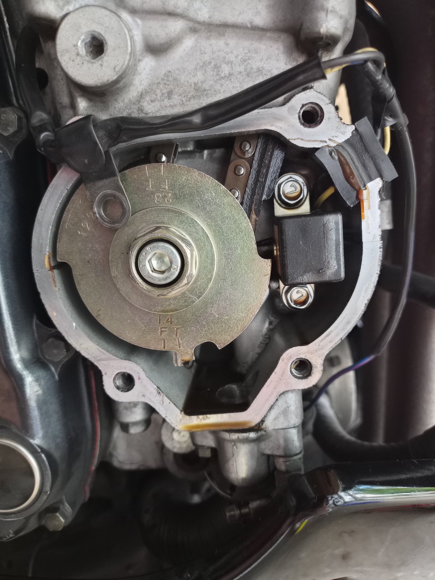

Impulsgeberdeckel (unten rechts am Motor)

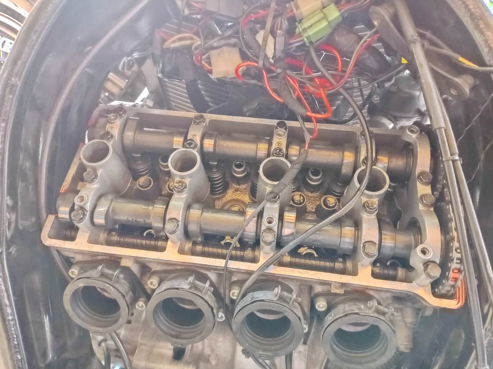

Anschließend sind, wie beim Einstellen des Ventilspiels, die Nockenwellen, Kipphebel, Steuerkette usw. sichtbar:
Den Motor am Impulsgeber in OT-Stellung bringen (Stecknuss Gr. 19)

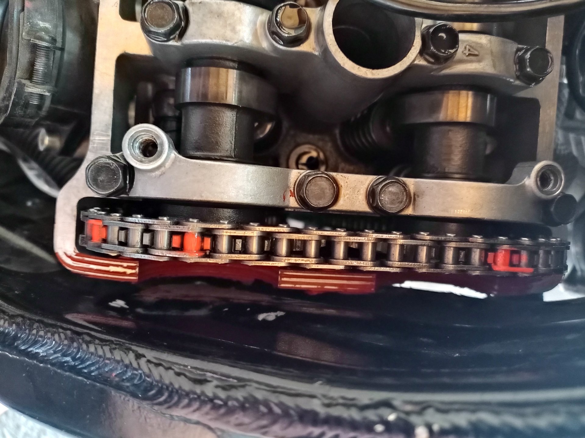

Anschließend empfiehlt es sich als zusätzliche Vosichtsmaßnahme die Position von Steuerkette und Nockenwellenrädern mit einem Lackstift zu markieren. Hierfür haben ich die betroffenen Stellen so gut wie möglich entfettet und die entsprechenden Punkte angezeichnet. Sicher ist sicher für den Fall der Fälle ;-)
Die Kerzenschachtdichtungen können auf jedem Lagerbock einzeln ersetzt werden, ohne, dass die Nockenwellen ausgebaut werden.

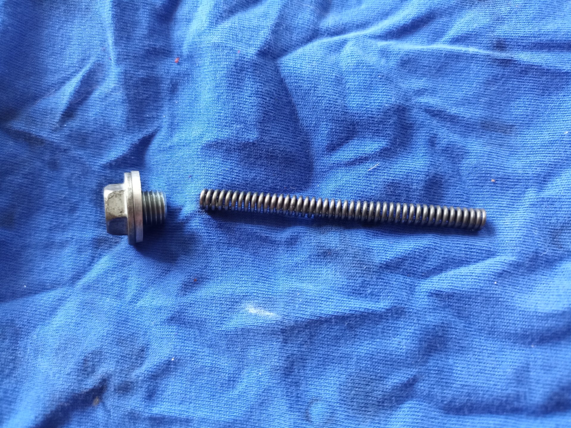

Anschließend muss die Steuerkette entlastet werden. Der Steuerkettenspanner der J-/K-Modelle unterscheidet sich von dem der L-/M-Modelle insofern, dass dieser seitlich (links) positioniert eine Verschlussschraube aufweist (siehe Abbildung im WHB), während am Steuerkettenspanner der L-/M-Modelle an dessen hinteren Ende eine Verschlussschraube aufweist, mit der die innenliegende Feder entspannt werden kann.
Bei beiden Spannern zunächst die Verschlussschraube lösen und dann die beiden Befestigungsschrauben lösen, um den Kettenspanner auszubauen.

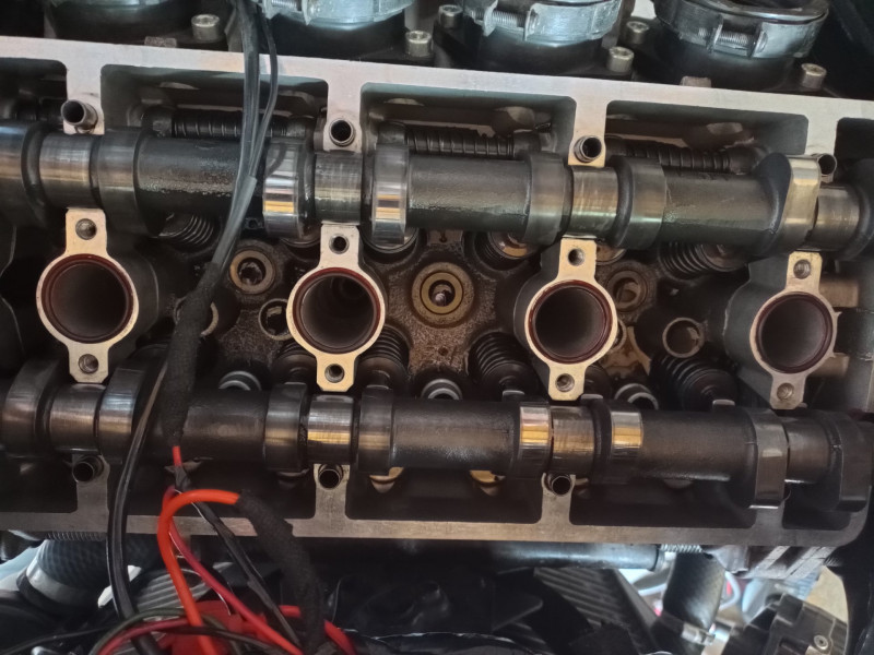

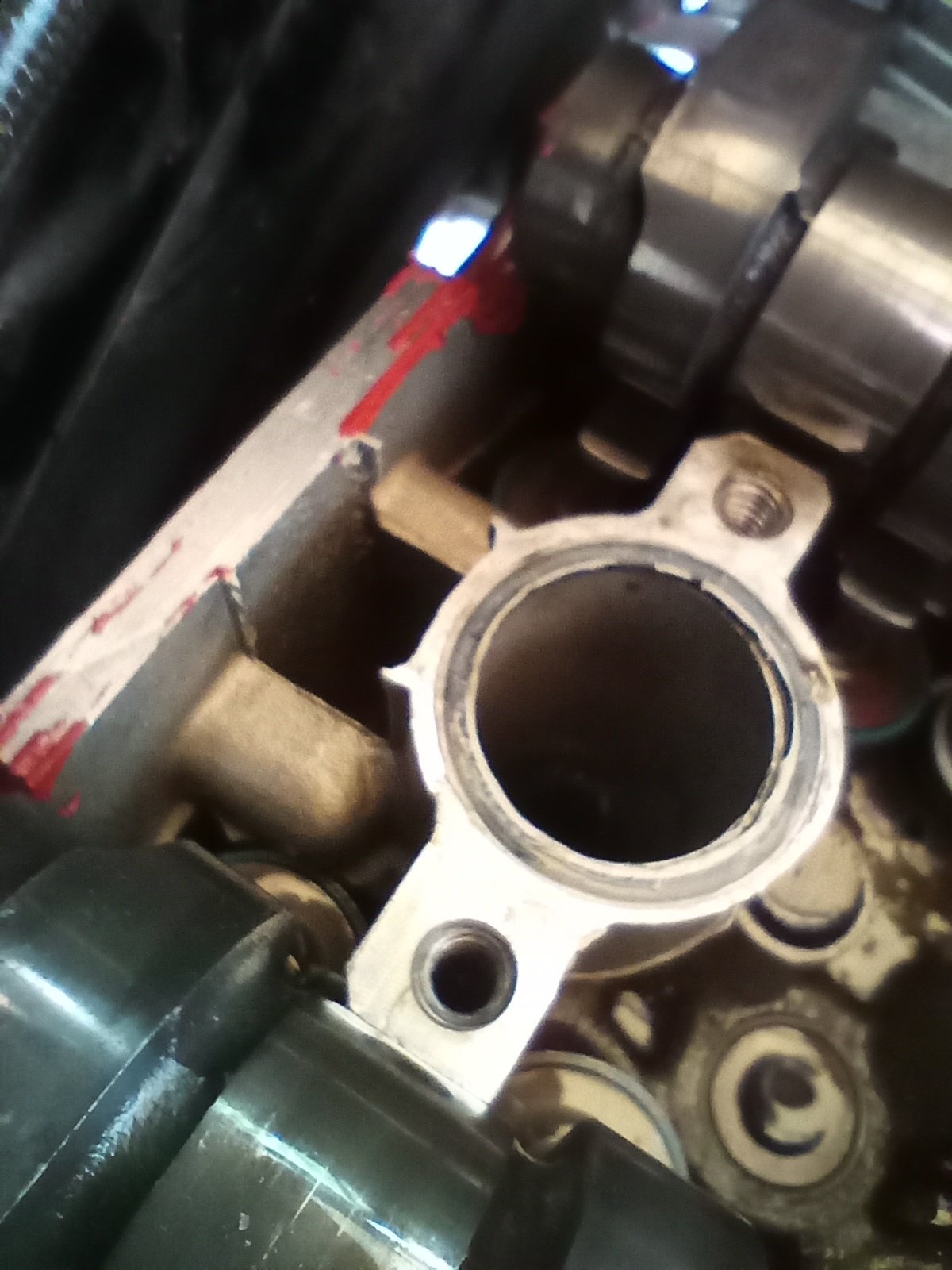

Anschließend habe ich die Dichtungen unter jedem Lagerdeckel nacheinander erneuert. Die Passform der Dichtringe war in meinem Motordichtsatz leider nicht optimal, weshalb ich die Dichtungen mit ein bisschen (weniger ist mehr!) Dichtmasse (z. B. Dirko HT) angeklebt habe. Die Dichtmasse idealerweise erst kurz "anziehen" lassen, bevor die Lagerdeckel wieder angezogen werden
So sah die defekte Dichtung aus:
Erneuerte Dichtungen:

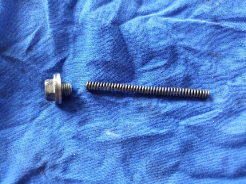

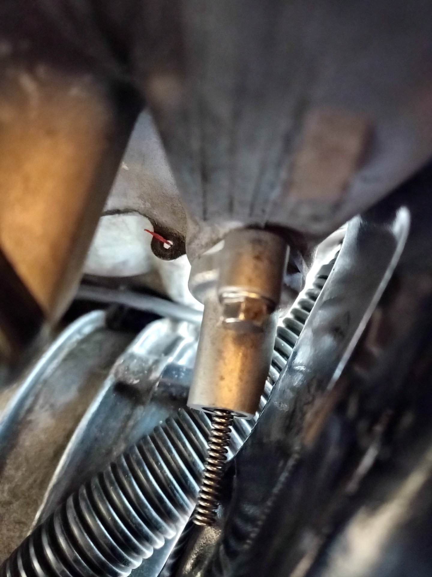

Anschließend die Steuerkette wieder spannen. Hierfür bei L-/M-Modellen die Verschlussschraube des Kettenspanners vorsichtig öffnen und die Feder entnehmen.
Anschließend den Kettenspanner einsetzen und mit den Befestigungsschrauben montieren. Gemäß WHB ist kein Drehmomentwert definiert. Ich habe sie handfest (ca. 10-12 Nm) angezogen.
Dann die Feder wieder einsetzen, diese gleichmäßig mit der Verschlussschraube eindrücken, sodass der Kettenspanner im Inneren des Motors wieder ausfährt. Zu Letzt die Verschlussschraube anziehen (im WHB ist ebenfalls kein Drehmoment definiert; handfest (10-12 Nm) sollte ausreichend sein).
Für die Montage des J-/K-Kettenspanners muss die Verschlussschraube demontiert, der Kettenspanner eingefahren und anschließend durch Einstecken eines Drahts in die Öffnung links seitlich arretiert werden. Dann den Kettenspanner einbauen (kein Drehmoment für Befestigungsschrauben im WHB definiert; ich habe sie handfest (10-12 Nm) angezogen), durch Herausziehen des Drahts ausfahren und die Verschlussschraube montieren.
