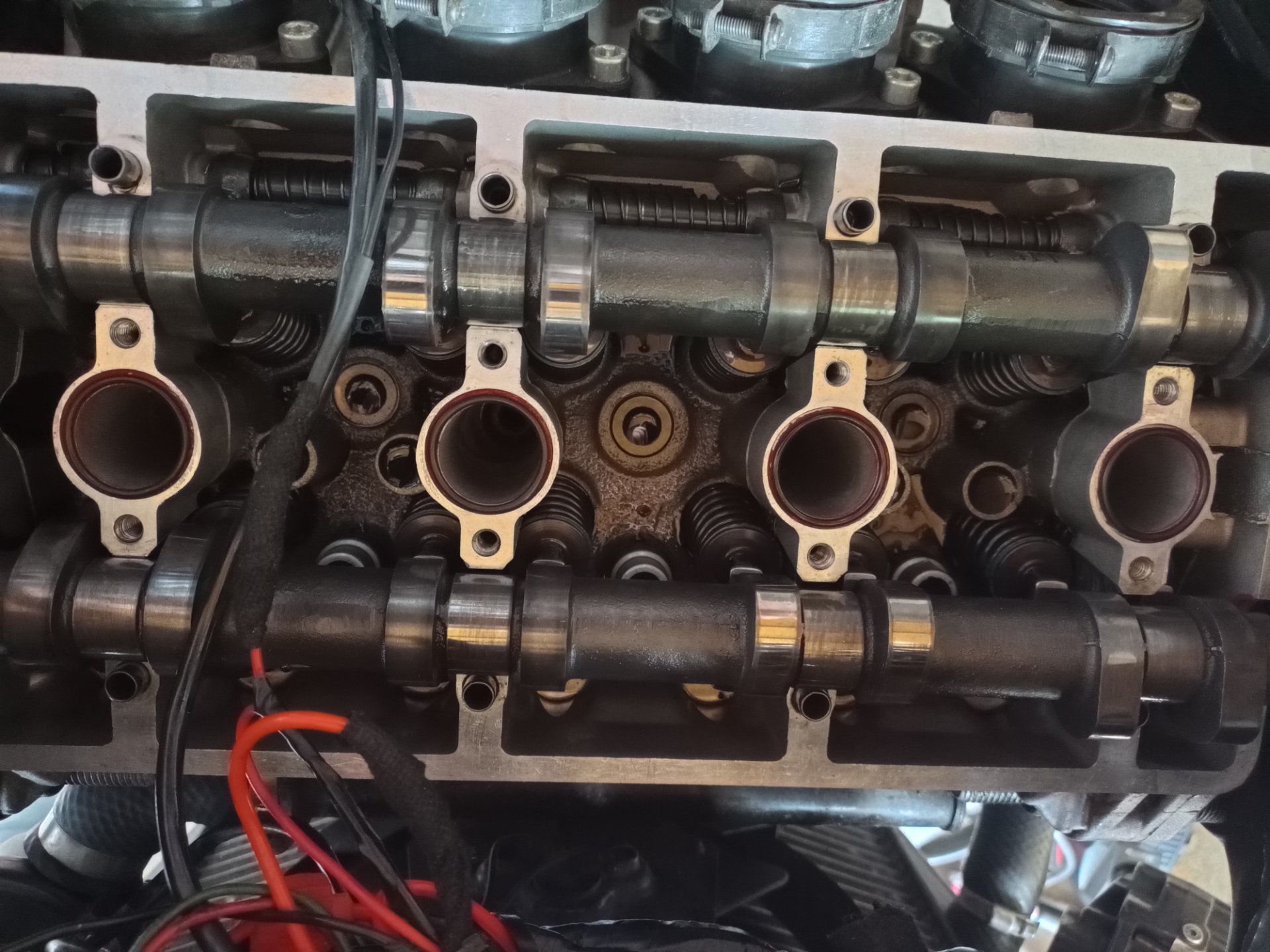

Anschließend habe ich die Dichtungen unter jedem Lagerdeckel nacheinander erneuert. Die Passform der Dichtringe war in meinem Motordichtsatz leider nicht optimal, weshalb ich die Dichtungen mit ein bisschen (weniger ist mehr!) Dichtmasse (z. B. Dirko HT) angeklebt habe. Die Dichtmasse idealerweise erst kurz "anziehen" lassen, bevor die Lagerdeckel wieder angezogen werden
So sah die defekte Dichtung aus:
Erneuerte Dichtungen:
