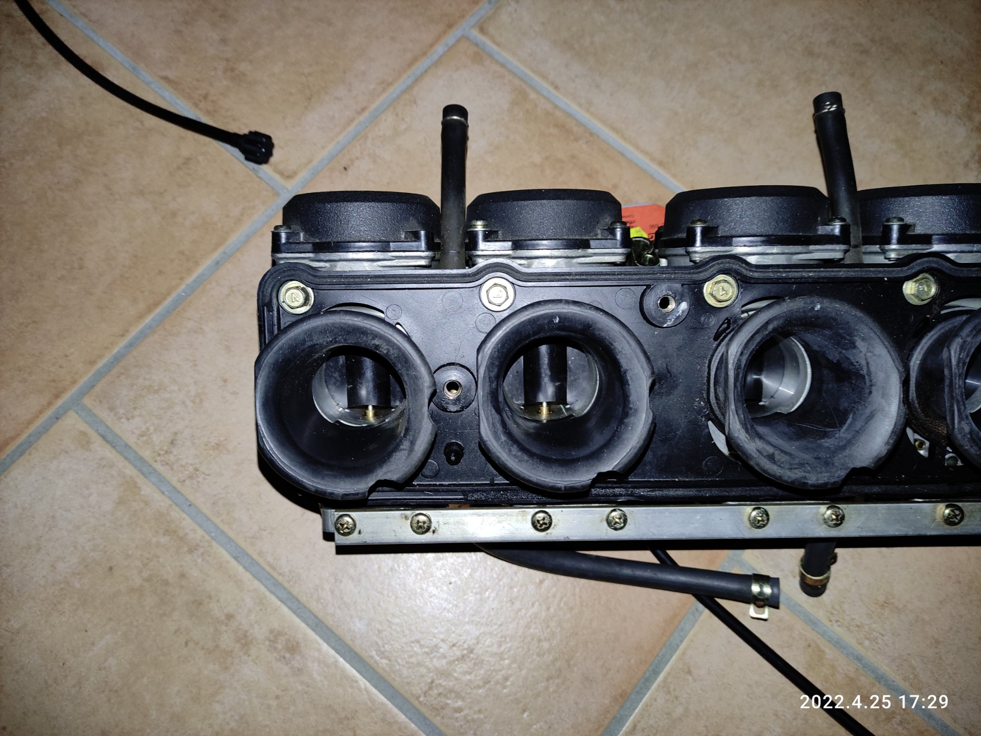

Wenn das eine 7er ist und Bj. 2000, dann sollte die serienmäßig bereits "offen" sein.
Gibt aber auch tatsächlich Maschinen, die aus Versicherungsgründen auf 98 PS gedrosselt wurden.
Wenn da seitlich etwas abgerundete Vergaserdeckel mit nem Knubbel in der Mitte drauf sind, dann ist die tatsächlich gedrosselt.
Ansonsten haben die Modelle ab Bj. 99 schwarze Kunststoffschieber mit halbhohen und flachen Vergaserdeckeln.
Bei dieser Kombination gehen die Schieber voll auf. Also volle Leistung.
Wenn da aber noch Aluschieber drin sind und die niedrigen Deckel mit Knubbel drauf, dann gibts 3 Möglichkeiten.

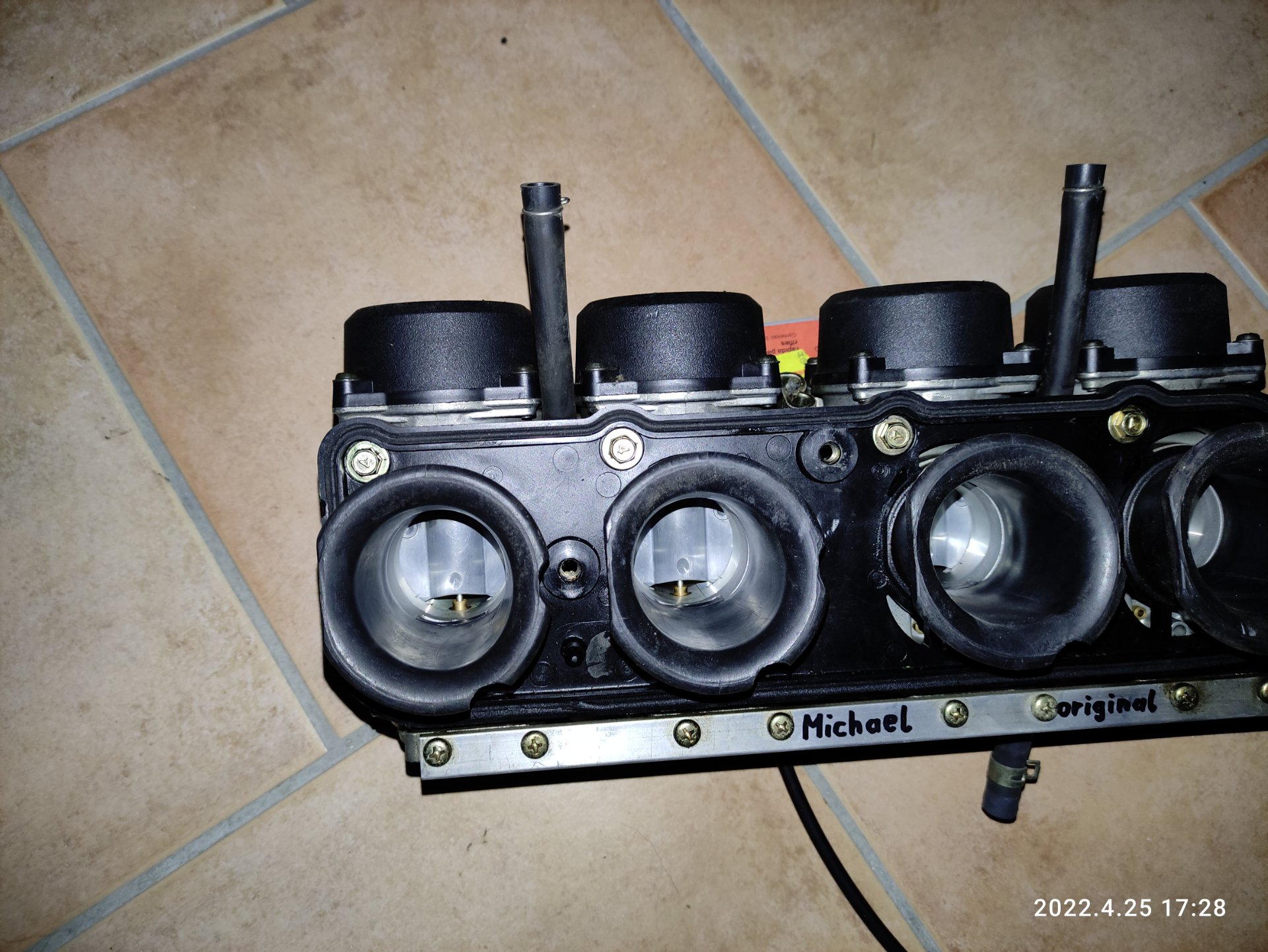

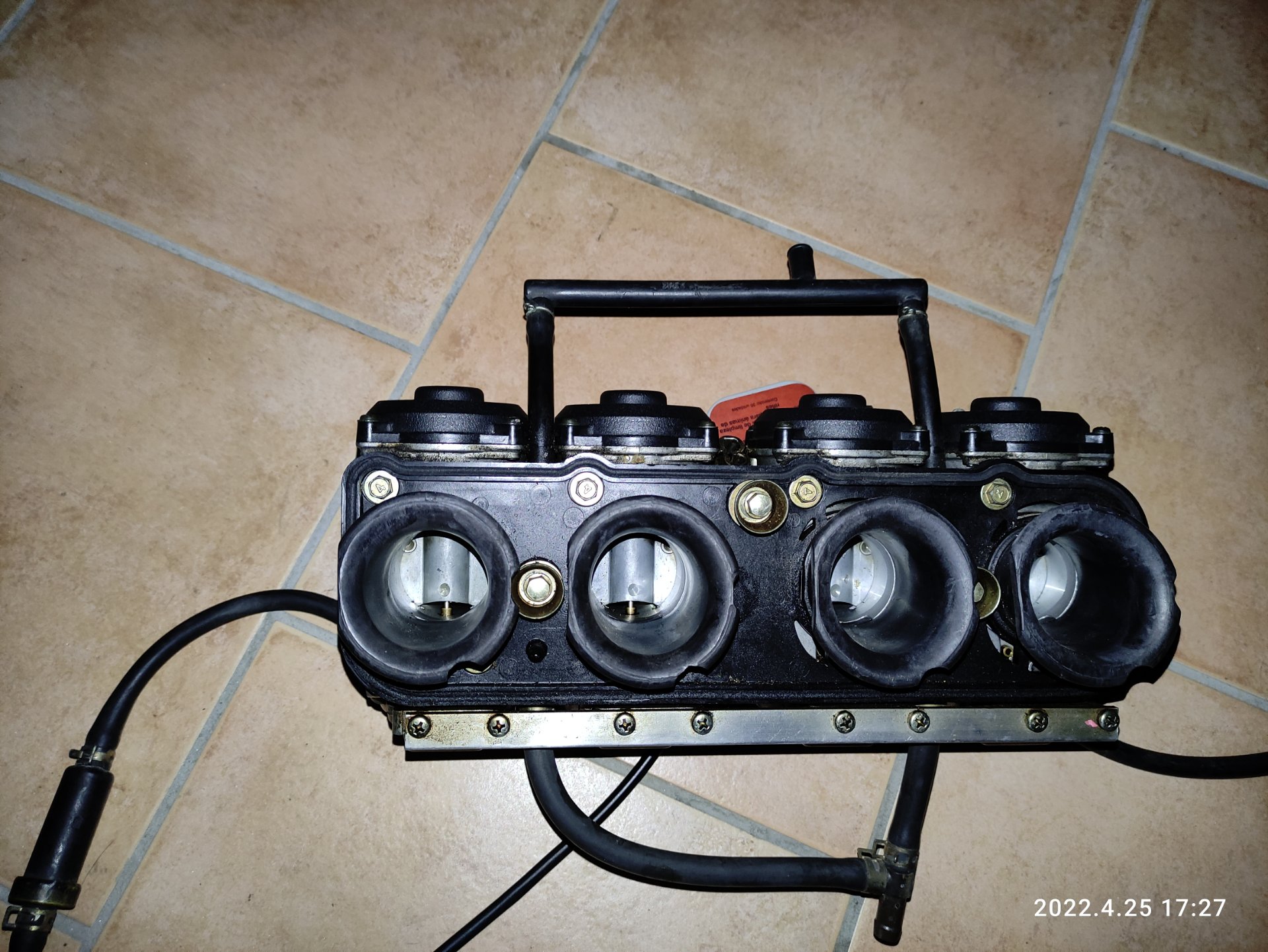

So sehen die Unterschiede aus.
1. Bild: Gedrosselte Version 98 PS
2. Bild: Aluschieber mit weißer Plastikhülse und ganz hohen Alphatechnik Deckeln. Offen und somit 122 PS.
3. Bild: Original schwarze Kawa Kunststoffschieber und halbhohe flache Deckel. Offen und somit 122 PS.
So wurde die 7er ab Bj. 99 serienmäßig ausgeliefert.

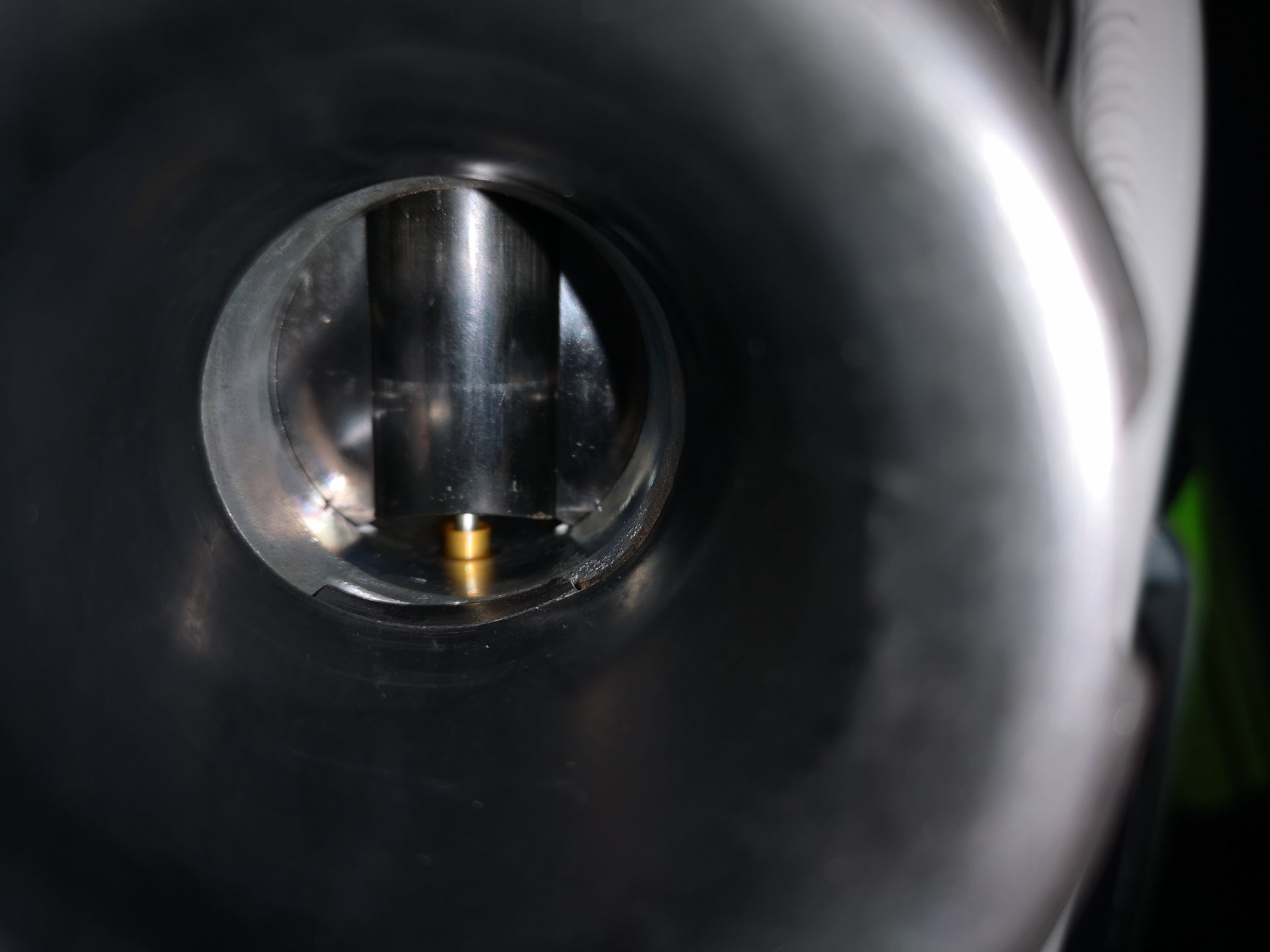

Lange rede kurzer Sinn: Irritiert hat mich einfach die Farbe der Schieber von meinem Vergaser. Ich tue mal ein Foto rein von dem Schieber welcher bei mir eingebaut ist. Dann sieht man es besser. Der Bike ist aber Produktion 1999 und Erstzulassung 2000. Ach so. Die Deckel sind auch die von den Kunststoffschiebern. Also die normalen für volle Leistung.
Hi
Das sind die Kunststoffschieber :prost:
