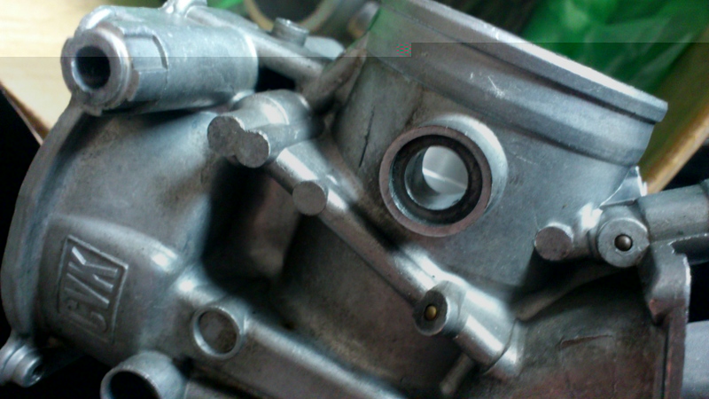

Jetzt habe ich mal die Photos geschafft. In den Buchsen ist mehr als Abrieb vorhanden, die sind Unrund.
Auffräsen, Teflonbuchsen und Fertig?
