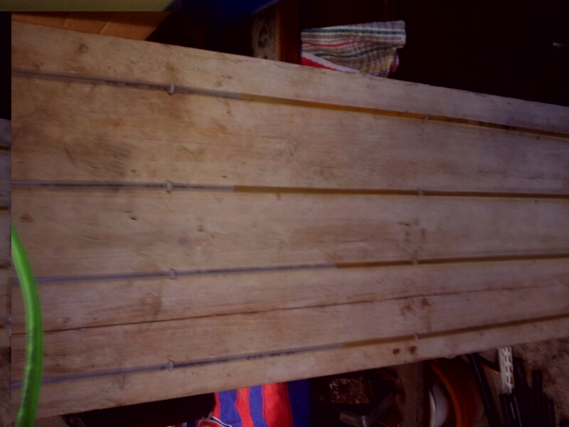

Hallo Leute ich habe mir ein Synchrontester selber gebaut. Aber ich bekomme meine Vergaser nicht eingestellt. Wenn ich die beiden Linken und Rechten Synchronisiert habe und dann zur mittleren Schraube gehe um beide Bänke mit einander abzugleichen geht das nicht. Dann geht die Drehzahl hoch und es verstellt sich wieder alles.
Meint ihr das die Vergaser verdreckt sein könnten??
Hier noch nen Bild
Verzweifel grade etwas

Ich hab mal noch ne Frage zu dem Bild von dir:
Was, außer ne Bretterwand, soll man da eigentlich sehen?
Oder sollte das das "Brett vorm Kopf" sein? :mrgreen:
Re: Kriege meine H2 Vergaser nicht Synchronisiert
Veiderer, Du bist ne blinde Muschel 8)
Quer über das Brett laufend siehst Du 4 "Striche", die Graun/Braun aussehen. Das sind die "Unterdruckanzeigen" der Vergaser :wink:. Sollte jetzt ein wenig "klarer" sein, oder?
Die Muschel is in dem Fall gerechtfertigt :mrgreen:
Das Brett hat ich vorm Kopf :loldevil: aber siehst - war doch ein sprichwörtliches da :prost:
Ich hab da Nut und Feder gesehen bzw. halt nur die Feder. Ne Paneelwand quasi.
Oh mann :hammer:
Aber nach deinem Hinweis waren da auf einmal die Schläuche samt Füllstand :idea:
