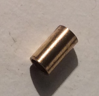

Mir ist gestern beim werkeln am Gaser eine Hülse entgegengekommen.
Nur wo zum Teufel kommt die her ? Ich konnte sie auch am n. Gaser nicht entdecken.
Ich seh glaube ich grad vor lauter Baümen den Wald nicht mehr..
Vllt kann mir einer weiter helfen ?
ist nen knappen cm lang..

Achso, es handelt sich übrigens um einen Gaser aus der J.
Keihin CVK

oh man, ich habs :prost:
Schraubenführung am Schieberdeckel, dort wo die Halterung für den Chokezug befestigt ist.

genau dort :clown:

hurra !!! hab sie bei mir unter der membrane gefunden und bin sehr glücklich über diesen beitrag... da wäre ich im leben nicht drauf gekommen :prost:
