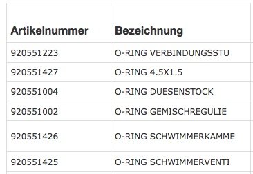

An meiner ZXR 750 L (Bj.93) habe ich letztes Jahr die Vergaser Ultraschall gereiningt und alle O-Ringe gewechselt.
Grund dafür war, die O-Ringe der Verbindungsstutzen waren defekt (Maschine stand lange) und Benzin druckte an der ein onder anderen Stelle heraus als ich sie wieder startete. :cry:
Leider habe ich jetzt wieder das gleiche Problem, da die Maschine seit dem wieder nur herum stand und wieder ein O-Ring an dem Stutzen gerissen ist.
Ich möchte jetzt FPM (Viton) O-Ringe verbauen und keine NBR aber leider fehlen mir die Abmaße der O-Ringe.
Ausserdem kostet die bessere Qualität nur einen Bruchteil als die wo sonst überall dafür angeboten werden!
Weis jemand welche Dimensionen die O-Ringe haben?
Hier die org Ersatzteil-Nr.:
  • 92055-1223 #Verbindungsstutzen
  • 92055-1004 # Düsenstock
  • 92055-1002 #Gemischschraube
  • 92055-1425 #Schwimmerventil
O-Ringe Kawa.jpeg (28.28 KiB) 25724 mal betrachtet

Hab das hier..
O-Ringe Gaser:
-Benzinverbinder = 7,0 x 1,2
-Belüftungsverbinder = 7,0 x 1,2
-Schwimmerventilnadelsitz = 9,0 x 1,3
-Leerlaufschrauben = 2,7 x 1,2
-Kühlmittelfittinge Vergaserheizung 4,5 x 1,5
