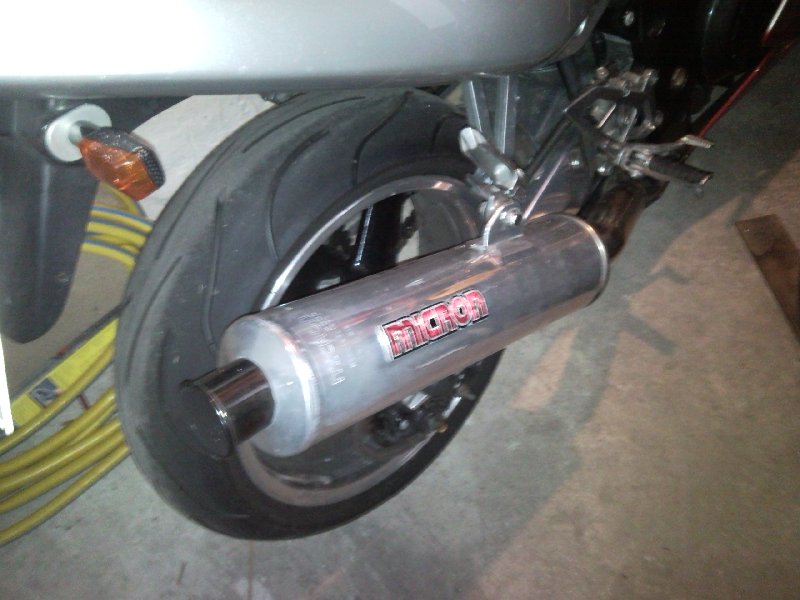

Ich glaube ihr versteht mich falsch, liebe Gemeinde....
Ist ja nicht so, dass ich nicht bereits einen hätte, habe auch ohne Probeme damit TÜV bekommen, mich interessiert es halt nur mal ob der Topf auch vom Erfinder für die ZXR gedacht war. Ich hab mir gedacht, vielleicht helfen euch ja ein paar bildchen weiter. Wenn ich die e-Nummer auf der Homepae eingeb finde ich nix passendes.
Re: legaler Micron Topf für ZXR?
@paule, wass'n das für'n Riesenrohr???
Der gehört mal zünftig gekürzt.....
@Dog: Ne des passt schon. Sieht in echt nicht so groß aus.
Und der hört sich richtig gut anGreenOne hat geschrieben: Der Catweazle hat übrigens nen Micron Race (mit selbstgebautem DB-Eater wenn ich mich recht erinner) bei sich eingetragen. Ist also nicht unmöglich

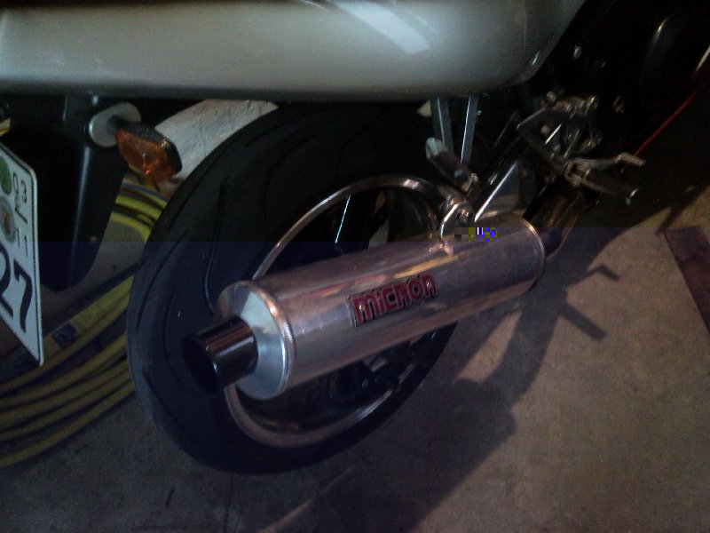

@kawapaule
den identischen Topf habe ich bei mir auch dran. Bin mit dem Sound auch soweit zufrieden (auch wenn mein alter BOS-Absorbitonsdämpfer noch kerniger war, den hat aber meine Frau für ihre Honda geklaut
Bei mir hat sie die Halterung übrigens immer wieder abvirbriert und nachdem ichs 2x schweissen lassen hab, hab ich den Mist abgeflext und den Topf seitdem mit ner Schelle befestigt. Damit ist jetzt endlich Ruhe
Ich glaube nicht, dass der Topf für die ZXR gebaut wurde. Ich habe meinen damals bei Ebay ersteigert und ich meine der wurde für ne 900er Fireflöd ausgeschrieben. Weiss es aber leider nicht mehr zu 100% da es fast 10 Jahre her ist. Ist im Grund ja auch egal, da (in 99% der Fälle) weder TÜV noch Polizei Ärger machen und die e-Nummer nachprüfen (was wohl gar nicht so einfach zu sein scheint). Vielleicht hat Tie da ja noch ein kurzes Statement dazu.

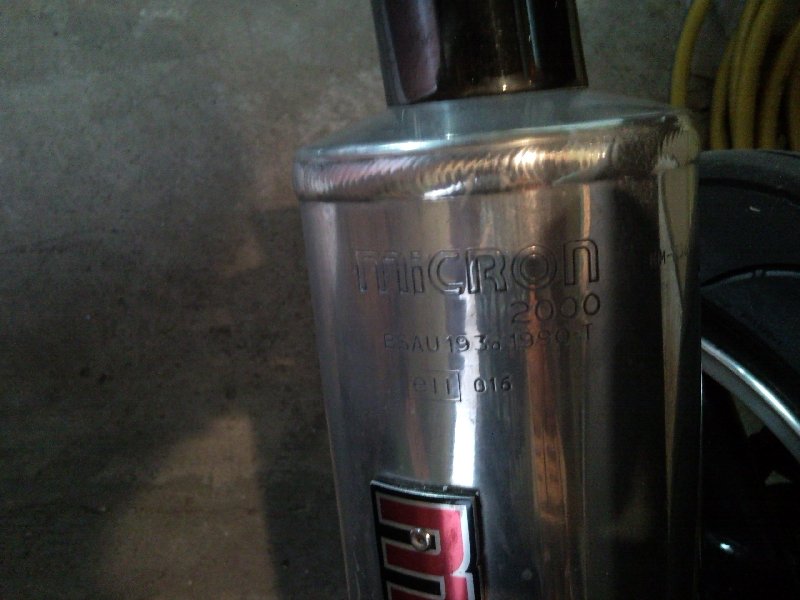

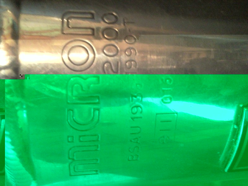

Wärm das mal auf....
Danny hat auch so einen,das "2000" unter dem Micron und die "1990-T" hab ich noch in Erinnerung.
Meine der wäre von ner CBR 600, aber Nagel mich nicht drauf fest
Jou der is für ne CBR 600 Gewesen.. hab ich vor 2 Wochen für kleine Mark in der Bucht geschossen so zuum testen...
