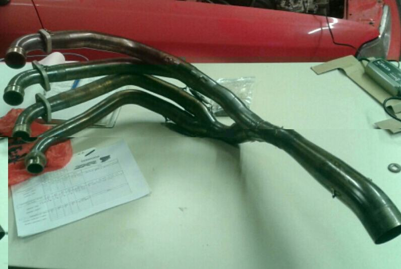

So, durch mehr oder minder viele Überlegungen und Suchen kann ich an einen Akra-Krümmer einer Gixxer K1 kommen.
Hat sowas schon mal jemand gemacht und an der ZXR montiert?
Meine Überlegung ist jetzt die:
der originale einer Gixxer paßt ja mit leichten Änderungen an die ZXR JKLM ran - demzufolge müsste doch ein Akra-Krümmer einer Gixxer ebenso passen (können) - was sind da eure Vermutungen?
Abstimmen usw ist schon klar, will die Lady im Mai eh mal auf den Prüfstand stellen zwecks der Motorrevision.
In dem Zug sollte noch etwas Feineinstellung gemacht werden - da könnte man dann aber auch auf die Akra abstimmen - denke ich mal
Vor allem ist der "Akra-Markt" für die Gixxer auch etwas besser als für die 7er oder gar die ZXR

Ich behaupte das der Akra Kümmer durch sein Stecksystem passt.
Re: Akrapovic einer Gixxer an die K
Denke ich auch mal.
Und der Vorteil wäre erstens ein guter Krümmer, dann Edelstahl und etwas größere Durchmesser als der Titane von der Gixxer (wobei Titan halt schon geil wär, aber da ist mir der größere Durchmesser lieber).
Glaub ich schlag da zu - will es nur nicht überstürzen - deswegen schlag ich erst heute abend (wenn hier nicht noch ein großes BLOSS NICHT oder so kommt).
Und Kratzi: ich denk das mittlerweile auch immer mehr
ja soviel ich weis gixxer k1-k4 750 und 1000.Kratzi hat geschrieben:Ich behaupte das der Akra Kümmer durch sein Stecksystem passt.

So, da ist das gute Stück schon mal und gefühlt zumindest schon mal leichter als der Originale...
Alles andere wird sich zeigen.
Werd da aber erst drüber gehen, wenn ich nen Slip On auf Bolt On Adapter habe. Werd ich mir demnächst machen lassen.
Damit ich da gleich mit Endtopf dran ausrichten kann - falls sich mehr ausrichten läßt als nur ein schöner Gruß.
An der zusammenführung sieht der aber auch recht eng aus....
Also kommt auf den Bildern so rueber....
Tuts in echt auch ist mir aufgefallen.
hab real noch keinen akra für die zxr oder 7er gesehen und kanns deswegen nicht vergleichen.
Aber wenns is, können wir den demnächst mal mit dem original gixxer von dir vergleichen
Weil die rechte Verkleidung eh ab ist, weil ich irgendwo da ein Ölleck habe, hab ich mal gemessenHarm hat geschrieben:An der zusammenführung sieht der aber auch recht eng aus....
Original Krümmerrohr kurz bevor 2 zusammen kommen hat 35 mm Außendurchmesser, der Gixxer-Akra hat da knapp 43 mm.
Zumindest hab ich damit schon mal mehr als original.
Hier noch ein Update:
Gixxer Akrapovic Krümmer ist wieder verkauft - gibt also was das angeht keine "Anleitung" oder Bilder vom fertigen Zustand.
Ich hätte hinten raus zuviel biegen müssen oder ggf. 2 Bögen einschweißen müssen und das wollte ich nicht.
Machbar wäre es, aber mir war das Endergebnis zu unsicher und deswegen wieder im Originalzustand weg damit
