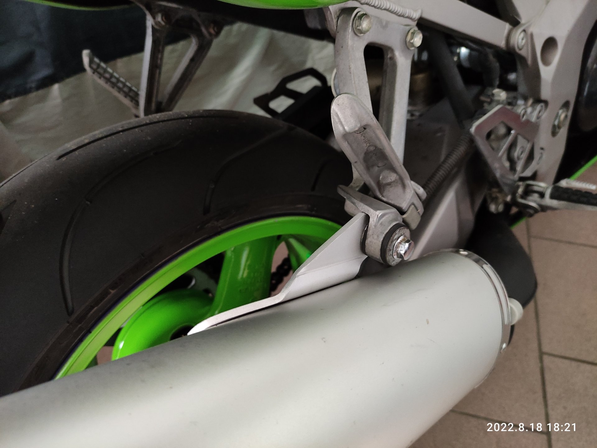

erstmal: Meine ZXR hat gestern das erste mal seid 6 Jahren wieder Töne von sich gegeben. Mit 9R Maschine und langwierig angepassten Titankrümmer von der GSXR. Habe mir dann noch einen Flansch für die alte Micron-Race Tüte gedreht/gefräst und was soll ich sagen: So gibts niemals TÜV, sieht aber geil aus :mrgreen:

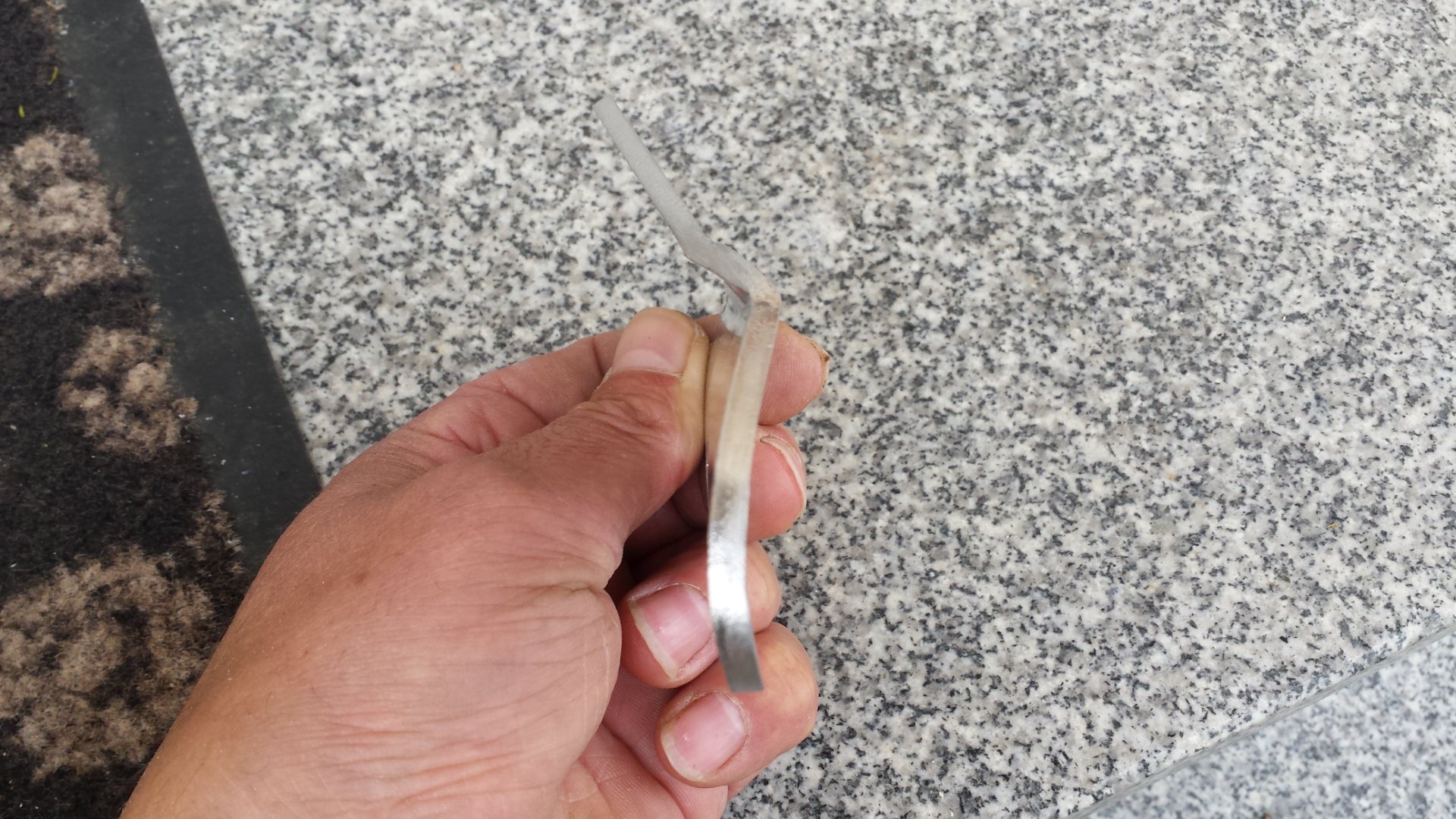

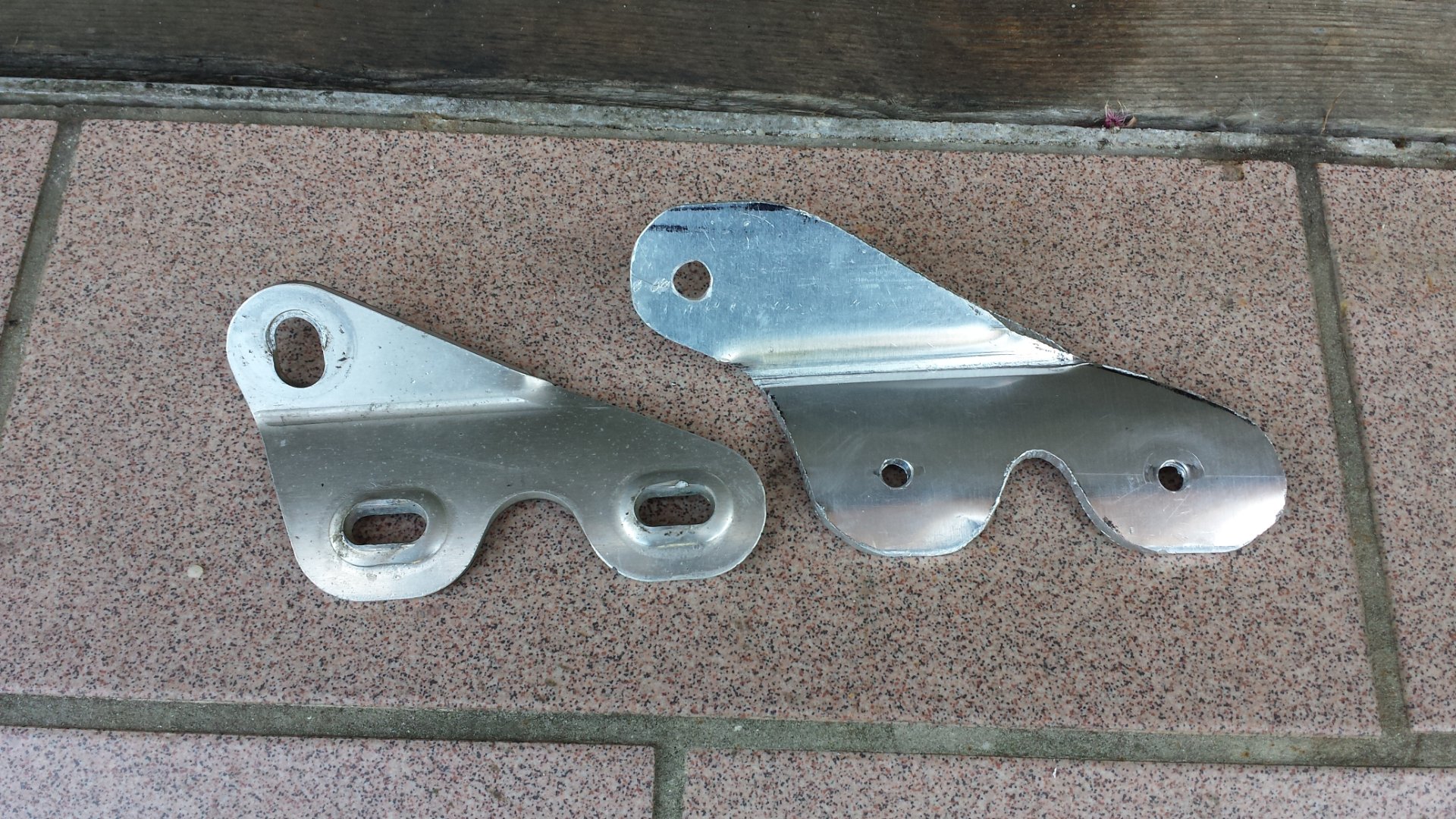

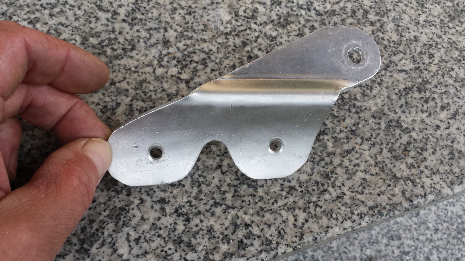

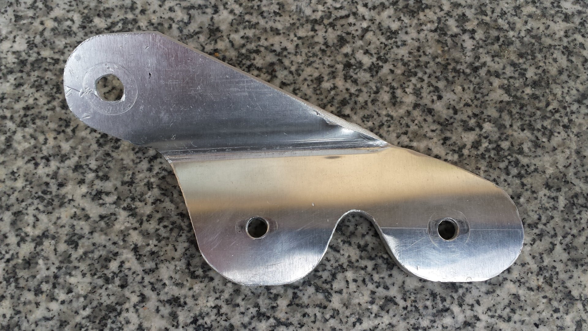

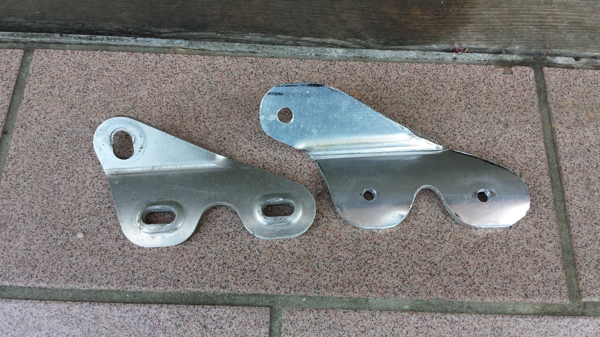

Halterung musst dir evtl selber fertigen, wenn der Topf von ner anderen Maschine ist. 5 mm Aluplatte. Radius über einem Rohr klopfen. Form aussägen, biegen, 100 mal anpassen, Löcher bohren und rundum Feinschliff mit Feile und Dremel.
Kennst vom Original nicht weg.

Re: Wie sehr sind Zubehörauspuffe abgestimmt?
Das ist dann die Endfassung glasperlengestrahlt.
Kennt kein Mensch vom Original mehr weg.
Hab grad nochmal gemessen.
Korrigiere: eine 4 mm Aluplatte braucht man.

Hi, danke für den Tipp erstmal. Sind ja auch bezahlbar. Welchen Durchmesser hat denn die Slip-On Aufnahme? Ich komme leider ziemlich kurz mit der Gixxer-Anlage, sodass ich sowieso eine neue Halterung herstellen muss.

danke fur den Tipp mit dem BOS. Mir ist ein neuwertiger von der FZS bei Kleinanzeigen über den Weg gelaufen. Falls jemand Interesse hat: Es war eine lange Liste mit Fahrzeugen für die ABE dabei, die ZXR ist natürlich nicht drauf.
Mit der Passform am Gixxerkrummer bin ich ehrlich gesagt ziemlich unzufrieden und sehr lang ist der auch. Mal sehen, ich denke ich werde nach dem TÜV einen DB Killer für den Micron Race bauen.
