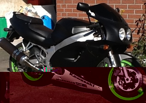

Kacke das Zeug! Habe am Montag meine Zxr komplett damit besprüht. Sah geil aus. Die 30€ waren's mir Wert.
Gehalten hat es genau 1 Tag. Dann war die behinderte Folie am Tank nach 25 km abgerubbelt.
Aufsprühen ging schnell und einfach. Bin aber seit 2Tagen dabei den rotz wieder runter zu bekommen. Könnte Kotzen.
Nix mit in einem Rutsch abziehen.....das geht bei der Seitenverkleidung nur cm für cm.
Das positive war, da ich jetzt Urlaub habe, ich konnte es mal antesten und dadurch aufjedenfall mal sehen ob mir die Farbe gefällt ohne ein Bike gleich optisch zu zerstören. Jetzt zum Urlaub :), hab das Bike auseinander genommen und lackiere gerade alles vernünftig in Schwarz Matt und Teile in Schwarz Glänzend. Jetzt schon tausendmal besser als die Folie. Und Billiger allemal.
Bilder lass ich nochmal folgen.
